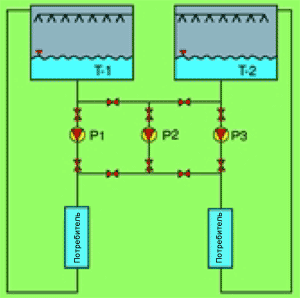

В контуре, представленном на рис. 4, две градирни Т-1 и Т-2 вляются независимыми друг от друга и обслуживают каждая отдельный потребительский терминал. Насос Р-3 может использоваться в качестве резервного вместо Р-1 или Р-2 в случае, если один из них останавливается из-за поломки или на техобслуживание. Такая схема очень проста, однако отличается негибкостью. Ведь в случае поломки одной из градирен подключенный к ней потребительский терминал обслуживаться не будет. Кроме того, для них требуется четыре стояка труб (двух подающих и двух возвратных), соединяющих градирни и насосную станцию.
При этом следует учитывать все обстоятельства, приведенные нами выше, касающиеся защиты градирен от заморозков и регулирования их мощности.
Рисунок 4

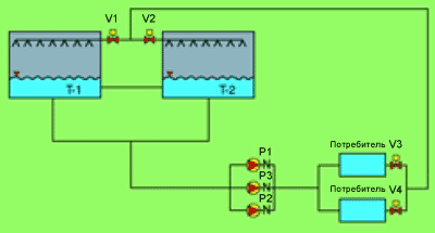

Соединение двух градирен раздельным трубопроводом
Контур, приведенный на рис. 5, предусматривает параллельное соединение градирен Т-1 и Т-2. Четыре запорных дроссельных клапана V1, V2, V3 и V4 позволяют отключать необслуживаемые потребительские терминалы и неработающие градирни, обеспечивая наибольшую функциональную гибкость, поскольку путем несложных манипуляций четырьмя клапанами можно получить целых двенадцать различных функциональных комбинаций насосных агрегатов, потребительских терминалов и градирен.
Обе градирни обязательно должны быть оборудованы компенсационной трубой, позволяющей поддерживать одинаковый уровень в обоих резервуарах. Кроме того, как показано на рисунке, гидравлические контуры обеих градирен должны иметь равную длину, чтобы потери давления в них компенсировались. Одно из преимуществ такого решения – необходимость лишь одной пары стояков труб, соединяющих насосную станцию и градирни. Отсюда снижение веса конструкции. В случае, если имеются две градирни мощностью 1 МВт каждая при температурном перепаде “вход-выход” 5 К, экономия составляет около 30 %. Впрочем, следует учитывать дополнительные расходы на приобретение и установку клапанов с пневмо- или электроприводами, пневмати ческой или электропроводки и управляющего оборудования.

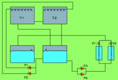

В области промышленного строительства часто используется схема, приведенная на рис. 6. Здесь обратная вода, поступающая от пользователей, отстаивается в накопительных ваннах соответствующей емкости (как правило, примерно на 10 минут работы установки). Из нее насосы контура приготовления рабочей воды (см. на рис. Р-1 и Р-2) откачивают воду на испарительные градирни. Из градирен охлажденная вода поступает в аналогичную ванну. Работа градирен и насосных агрегатов регулируется по показаниям термостата, установленного в накопительной ванне охлажденной воды. Термостат, в частности, регулирует одну либо обе пары насос-градирня в зависимости от общей нагрузки установки.
В накопительной ванне охлажденной воды установлены насосы контура потребления (на рис. Р-3 и Р-4), оснащенные, как правило, устройством регулирования частоты вращения, что позволяет регулировать расход воды в точном соответствии с потребностями. Клапаны V1 или V2 могут быть типа “Вкл/Выкл”, либо с плавной регулировкой в зависимости от запросов потребителей.
Рисунок 6
Система охлаждения с градирнями, имеющими раздельные контуры приготовления и потребления
Следует, прежде всего, отметить основную отличительную черту такой схемы – это полная гидравлическая независимость контура приготовления рабочей воды и контура потребления, обеспечиваемая наличием компенсационной соединительной трубы между двумя ваннами. Вследствие этого совершенно необязательно постоянно регулировать мощность градирен в соответствии с требованиями пользователя. Вентиляторы градирен могут работать в режиме просто “Вкл/Выкл” либо их скорость может переключаться с низкой на высокую по показаниям датчика температуры выходящей воды. Кроме того, каждая такая градирня всегда работает с полной нагрузкой, следовательно, проблем, связанных с особенностями работы градирен на малых объемах, описанных выше, у них просто не бывает.
И, наконец, схема такого типа в значительно меньшей степени чувствительна к заморозкам, поскольку градирни здесь не оснащаются водосборником и полностью дренируются в нижнюю ванну.

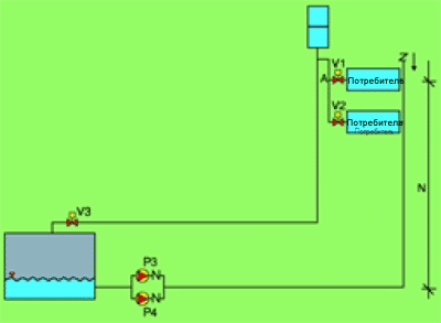

Следует помнить, что гидравлические контуры градирен это контуры открытого типа. С этим связан целый ряд проблем технического характера, которые не встречаются в контурах закрытого типа вентиляционно-отопительных систем. Если градирни располагаются выше уровня потребителей, как показано на рис. 1-6, такие проблемы вряд ли возникнут при условии, что установленный насос имеет достаточный напор, и проектировщики не забыли включить в расчет разность высот Z.
Рисунок 7
Гидравлический контур, где потребитель расположен выше уровня накопительной ванны
Если, однако, потребители располагаются выше уровня градирен или накопительных ванн, как показано на рис. 7 (на рисунке приведен лишь пользовательский контур), во избежание серьезных проблем необходимо предпринять определенные шаги.
Прежде всего следует учитывать, что давление в точке А всегда должно быть выше давления насыщенных водяных паров при рабочей температуре. Если давление ниже, часть жидкости будет испаряться, что приведет к росту шумности работы агрегатов,  неэффективности теплообмена и быстрой эрозии.
Во-вторых, в таком случае давление в точке Б будет равняться разнице статической высоты между точками А и Б за вычетом потери давления между данными двумя точками, таким образом жидкость будет вытекать из точки Б с большой скоростью и турбулентностью.
Для регулировки давления в точке А, чтобы оно не опускалось ниже давления насыщения, а также для рассеяния избытка давления между точками А и Б, необходимо установить баростатический клапан V3 (в англоязычной технической литературе – back pressure valve) в указанном месте. Клапан должен быть высокоскоростной и хорошо откликаться на все изменения давления, - время хода от 15 до 30 секунд. Регуляторы обязательно должны быть типа P + I, смещения между установленным значением давления и рабочим давлением недопустимы.
Необходимо также установить в наиболее высокой точке обратной трубы компенсационный резервуар объемом около 30-60 секунд рабочего расхода системы. Его функции:
• не допускать гидравлического удара при быстром закрытии клапана;
• поглощать колебания давления, обусловленные запаздыванием баростатического клапана и изменением мощности насосных агрегатов с регулируемой скоростью.
Необходима, наконец, установка антивакуумного клапана (обычно это обратный пружинный клапан, установленный в нужном направлении) в наиболее высокой точке подающей линии. Его функция – обеспечить доступ воздуха в систему в случае, когда закрыты автоматические заборные клапаны V1 и V2, чтобы опорожнить систему, если насосный агрегат стоит и не держат обратные клапаны подающей линии. В противном случае понижение давления может привести к разрушению  конденсатора холодильного агрегата или обслуживаемого теплообменника.
Минимальный напор насосов Р3-4 должен составлять:
H = Hr + Z + (Pv – Po +C),
где
Hr – потери давления в сети;
Z – разность уровней поверхности воды в накопительной ванне и у самого высокого потребителя;
Pv – давление насыщения водяных паров при рабочей температуре;
Po – атмосферное давление;
C – предел безопасности.
Следует отметить, что в данном случае давление в точке А ниже атмосферного давления, следовательно через имеющиеся соединения и прокладки в систему может проникать воздух. Если требуется, чтобы давление в точке А было положительным, необходимо, чтобы Pv + C > Po.
