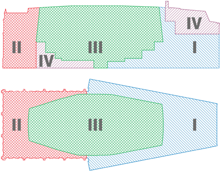

Функционально здание делится на четыре зоны (рис. 1):
Зона I. Зрительская часть. Площадь – около 3 000 м2, 5 этажей. Включает кассовый узел, вестибюль, гардеробы, многоуровневое фойе с кафетериями и кулуары, располагается в новой части здания.
Зона II. Артистическая часть. Площадь – около 3 500 м2, 5 этажей. Включает административные и служебные помещения Концертного зала, гримуборные и двух-уровневый репетиционный зал, располагается в исторической части здания.
Зона III. Зрительный зал на 1 150 зрителей со сценой объемом около 13 000 м3.
Зона IV. Технические и вспомогательные помещения Концертного зала. Размещаются на первом этаже под зрительным залом, а также на пятом и шестом этажах над зрительской частью.
Показанное выше деление здания на функциональные зоны определило основные инженерные решения по климатическим системам здания, т. к. к каждой из зон предъявляются свои требования как по условиям эксплуатации, так и по обеспечению микроклимата. Архитектурно зрительская и артистическая части здания, а также технические и вспомогательные помещения решены в соответствии с нормативными требованиями, соответственно, при проектировании инженерных систем для этих зон были использованы традиционные решения. Главной особенностью рассматриваемого объекта, так сказать, его изюминкой, со всех точек зрения является зрительный зал, поэтому основное внимание в данной статье будет посвящено системам, его обслуживающим. Надо отметить, что с самого начала проектирования была поставлена задача, построить с точки зрения акустики один из лучших залов в Европе. Для этого к процессу проектирования была привлечена компания Nagata Acoustic (Япония), один из мировых лидеров в вопросах строительной акустики, активно участвующая в разработке всех без исключения разделов проекта на всех стадиях его реализации.
Поэтому основную сложность и интерес при проектировании систем отопления, вентиляции и кондиционирования представляет именно зрительный зал, для которого обеспечение комфортного микроклимата неразрывно связано с выполнением жесточайших акустических требований.
Рисунок 1. Четыре функциональные зоны здания |

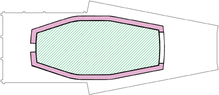

Архитектурное решение зрительного зала таково, что он представляет собой «акустическую» капсулу внутри здания, связанную с окружающей средой только через кровлю. При этом все наружные ограждения приходятся на уровень технического настила, отделенного от основного объема зала акустическим потолком, выполняемым из деревянных панелей толщиной 200 мм. Таким образом, имеют место только теплопотери через кровлю на уровне технического настила. Данное обстоятельство позволило полностью отказаться от размещения в зале приборов отопления, расположив их по периметру технического настила. Приборы подобраны таким образом, чтобы обеспечить поддержание в зале температуры не ниже 15 °С в промежутках между спектаклями. Перед спектаклем температура в зале доводится системами приточно-вытяжной вентиляции до 20 °С, а во время спектакля имеются значительные тепловыделения от приборов постановочного освещения и собственно зрителей.

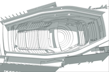

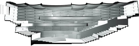

Зрительный зал архитектурно решен в форме амфитеатра, т. е. сцена и оркестровая яма размещаются в центре зала, а места для зрителей расположены с двух сторон от нее (рис. 2). Отработанные на практике решения вентиляции залов классической конфигурации, состоящих из двух частей, разделенных занавесом, – сцены и зрительских мест, – в данном случае не могут быть использованы.
Рисунок 2. Схема зрительного зала |

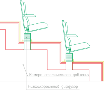

Зал условно можно разделить на три части – партер с боковыми балконами, сцена с оркестровой ямой и задняя часть зала, называемая архитекторами, – хор. Изначальная архитектурная идея зала состояла в том, что он будет обслуживаться по принципу вытесняющей вентиляции. Для этого под партером, боковыми балконами и хором в строительных конструкциях предусмотрены камеры статического давления, в которые подается приточный воздух. Кроме того, большая часть зрительных мест оборудована креслами со встроенными низкоскоростными воздухораспределителями (рис. 3).
Рисунок 3. Установка воздухораспределитей в зрительном зале |
Таким образом, принципы воздухораспределения были заложены в проект еще на стадии определения геометрии зала и получены нами в качестве исходных данных.
Акустические требования к залу в целом состояли в обеспечении критерия шумности NC (noise criteria – критерий шума) на уровне 15–20, что соответствует уровню шума 18–23 дБ(А). В то же время, акустическая облицовка зала должна быть однородной, т. е. установка на ней каких-либо воздухораспределительных устройств не допускалась.
Задача по вентиляции зрительного зала кратко может быть сформулирована следующим образом: «Обеспечить комфортные параметры воздуха в зонах размещения зрителей и в рабочих зонах сцены и оркестровой ямы, применяя системы вентиляции вытесняющего типа, установив уровень шума не выше 23 дБ(А), не используя воздухорас-пределители в акустической обшивке стен и потолка».

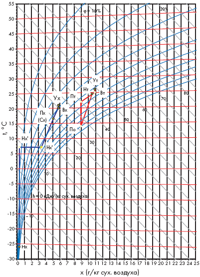

В теплый период года системы центрального кондиционирования зала работают по прямоточной схеме, при этом воздух подвергается следующей обработке – двухступенчатая очистка в фильтрах класса EU4 и EU7, охлаждение с осушением в поверхностном воздухоохладителе и последующий нагрев в поверхностном воздухонагревателе. В холодный период года системы работают в режиме частичной рециркуляции, при этом наружный воздух подается в количестве, определяемом требованиями санитарных норм (в зону партера – 12 780 м3/ч, в зону хора – 9 000 м3/ч, в зону сцены – 3 000 м3/ч). Поскольку размеры вентиляционных камер довольно ограничены, была принята следующая схема воздухообработки – наружный воздух очищается в двухступенчатом фильтре, нагревается в поверхностном воздухонагревателе и увлажняется пароувлажнителем, после чего смешивается с рециркуляционным воздухом и подается в рабочую зону. Процессы обработки воздуха в i-d диаграмме для теплого и холодного периодов показаны на рис. 5.
Рисунок 5. Процессы обработки воздуха в i-d диаграмме для теплого и холодного периодов |
