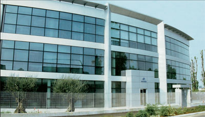

Главный фасад административного корпуса со сплошным остеклением

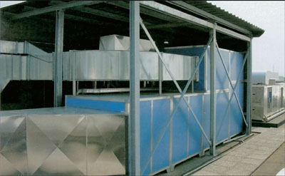

Для обслуживания административного корпуса предусмотрена вентиляционная установка секционного типа с расположением вытяжного оборудования над приточным и с перекрестноточным рекуператором

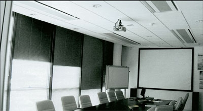

Система, обслуживающая административный корпус, выполнена на основе охлаждающих балок индукционного типа, встроенных в подвесные потолки
Рисунок 3.

Охлаждающие балки административного здания
Административное здание обслуживается системой смешанного типа с использованием первичного воздуха и 4-трубных охлаждающих балок, которые обеспечивают регулирование температуры воздуха в помещении, поскольку в летний период питаются водой 15 °С, а в зимний период – горячей водой 45 °С. Балки индукционного типа питаются первичным воздухом и обеспечивают воздухообмен в объеме санитарной нормы и регулирование относительной влажности. Балки встроены в подвесной потолок. Имеют ширину 60 см, длину – 1,2; 1,8; 2,4 и 3,0 м. В целом в состав системы входят 118 балок, каждая из которых оснащена калиброванной заслонкой для регулирования объемного расхода воздуха.
Вентиляционная установка секционного типа с расположением вытяжного оборудования над приточным оснащена рекуператором с перекрестными потоками и предусматривает, помимо приточного, вытяжной вентилятор. В блоке фильтрации используются плоские фильтры EU 4 и карманный фильтр EU 8, увлажнение воздуха обеспечивается при помощи пароувлажнителя с погружными электродами. Для калориферов второго подогрева используется горячая вода, нагреваемая за счет утилизации теплоты от конденсаторов холодильного агрегата. На притоке предусмотрен шумоглушитель.
Приточный воздух подается на этажи по каналам, проложенным в вертикальных шахтах, горизонтальное поэтажное распределение осуществляется за подвесными потолками.
Вытяжной воздух в административном корпусе проходит через дверные переточные решетки и удаляется потолочными квадратными плафонами в коридорах, откуда далее отводится по вытяжным каналам. Такими же воздуховодами отводится воздух, забираемый из сан-узлов. В санузлах и гардеробных предусмотрены чугунные радиаторы с термостатическим клапаном.
Распределение прямой и обратной воды осуществляется посредством независимых трубопроводных сетей, выполненных из меди с теплоизоляцией, проложенных за подвесными потолками и соединенных между собой муфтами прессовой посадки.

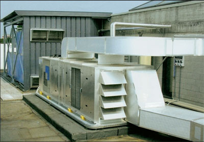

Крышной кондиционер обслуживает зону столовой. Специально разработан для объектов с большим скоплением людей и рассчитан на обработку значительных объемов воздуха
Рисунок 4.

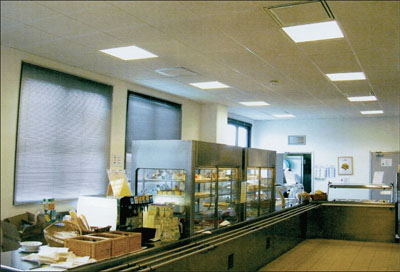

Для зоны раздачи блюд в столовой предусмотрены квадратные двухоконные плафоны
Рисунок 5.
Столовая
Для кондиционирования столовой заказчик предпочел собственную центральную систему кондиционирования от крышного кондиционера. Данный кондиционер особый и предназначен для кондиционирования помещений с большим скоплением людей, обеспечивающий большие кратности воздухообмена.
Общий объемный расход приточного воздуха составляет здесь 9 000 м3/ч при объемном расходе наружного воздуха до 6 000 м3/ч.
В состав вентиляционной установки входят приточный вентилятор, рекуператор и вытяжной вентилятор. В обычных условиях установка работает с рециркуляцией, при этом расходы наружного воздуха могут регулироваться вручную либо автоматически (к примеру, по сигналам датчика уровня содержания СО2, который следит за заполняемостью помещения).
В межсезонный период станция работает в режиме свободного охлаждения, а для быстрого проветривания помещения переключается в режим «только наружный воздух». Для быстрого нагрева помещения перед приходом посетителей включается режим «только рециркуляция». Приточные и вытяжные воздуховоды имеют заводскую теплоизоляцию. Для распределения в обслуживаемой зоне применяются квадратные двухоконные плафоны, имеющие отделку и габариты, идентичные панелям подвесного потолка.
В состав системы кондиционирования столовой входят также приточный и вытяжной вентиляторы и оборудование утилизации теплоты от вытяжного зонта в зоне подогрева блюд, а также вытяжные вентиляторы на раздаче и в мойке.

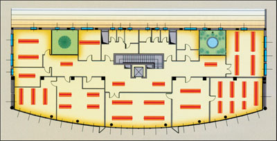

План третьего этажа административного здания, указано расположение охлаждающих балок и двух парников, выполняющих функцию световых колодцев, закрытых фонарями
Рисунок 6.
