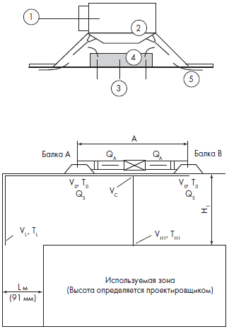

На рисунке показана активная охлаждающая балка. Охлажденный и осушенный первичный воздух (1) подается по воздуховодам от центральной приточной установки в распределительную камеру внутри балки, из которой он инжектируется (2) через набор сопел. Струи первичного воздуха увлекают за собой внутренний воздух (3) через встроенный теплообменный змеевик балки, где он рекондиционируется (4), затем смешивается с первичным воздухом, и эта смесь подается в помещение (5). Объем эжектируемого воздуха обычно в 2–5 раз превышает объем первичного воздуха, в зависимости от размера и типа используемых всасывающих сопел, поэтому интенсивность потока подаваемого в помещение воздуха в 3–6 раз превышает интенсивность потока первичного воздуха. Отношение потока эжектируемого воздуха к потоку первичного (поданного по воздуховодам) воздуха называется коэффициентом эжекции балки (КЭ).
Охлаждающая нагрузка по явной теплоте внутри балки обеспечивается охлажденной водой, температура подачи которой равна или превышает точку росы в помещении для предотвращения конденсации. Явная теплота, отбираемая змеевиком, обычно составляет 50–75 % требуемого отвода явной теплоты в помещении. В результате можно уменьшить расход первичного воздуха на охлаждение помещения.
Хотя расход первичного (в воздуховоде) воздуха при использовании охлаждающих балок значительно ниже, чем в полностью воздушных системах, расход эжектируемого воздуха всегда оказывается выше. Поскольку температура воды, поступающей в змеевик балки, поддерживается выше точки росы помещения, температура воздуха балки на выходе змеевика будет выше, чем температура первичного воздуха, используемого в полностью воздушных системах. Окончательная температура выходящей из балки смеси обычно на 2–3,3 °С выше, чем в полностью воздушных системах. Таким образом, расход воздуха, подаваемого в помещение, должен быть пропорционально выше (20–30 %). Этот повышенный расход часто увеличивает вероятность возникновения сквозняков, что может отрицательно сказаться на уровне теплового комфорта пользователей.

На рисунке показано помещение, обслуживающееся двумя активными охлаждающими балками с двухсторонними схемами подачи воздуха, обеспечивающими одинаковые расходы первичного (Qp) и эжектированного (Qs) воздуха. Расход эжектированного воздуха является функцией коэффициента эжекции выбранных сопел и рассчитывается умножением расхода первичного воздуха на коэффициент эжекции. Предположим, балка обладает коэффициентом эжекции 2,5 и ее производительность составляет 170 м3/ч первичного воздуха при температуре +13 °С, а внутренняя температура в помещении равна +24 °С. Кроме того, предположим, что охлажденная вода поступает в балку при температуре +14 °С и выходит при температуре +16 °С. Расход воздуха в помещение будет в 3,5 раз выше, чем расход первичного воздуха, или 595 м3/ч. Температура воздуха (Т), поступающего со встроенного охлаждающего змеевика балки, оценивается на 0,6 °С выше, чем средняя температура охлажденной воды (среднее между температурой поступающей и выходящей охлажденной воды). На самом деле температура выходящего воздуха будет, как минимум, на 1–2 °С выше, чем средняя температура воды в змеевике. Эта информация, а также КЭ балки, принимаются по данным производителя. После определения температуры первичного воздуха (ТРА) можно рассчитать температуру (ТZ) на выходе из балки, а также начальную разницу между температурой подачи воздуха и внутренней температурой (DТZ) при помощи уравнений 1 и 2:
TZ = [TPA + (T0C КЭ)] / (КЭ + 1), (1)
DТZ = TКОМН. – TZ. (2)
Для расчета начальной скорости (V0) воздушного потока на выходе из балки следует разделить воздушный поток из каждого отверстия (для двухсторонних балок это будет 0,5QS) на эффективную площадь сечения отверстия. Если эффективная площадь сечения неизвестна, для целей данного расчета V0 можно принять равной 2,3 м/с. Локальная разница температур (DTX) между внутренним и приточным воздухом в любой точке на пути воздушного потока можно приблизительно рассчитать при помощи уравнения 3:
DTX = 0,8ΔTZ (VX / V0). (3)
Для балки с начальной скоростью воздушного потока равной 2,3 м/с и начальной разностью между температурой внутреннего и приточного воздуха в 9,1 °С локальная разность температуры в точке, соответствующей конечной скорости 0,25 м/с, составит около 0,9 °С. Это означает, что менее 20 % пользователей будут неудовлетворены локальной скоростью и температурой воздушного потока.
Так как зона вдоль наружных стен не считается частью рабочей зоны, локальные скорости и температуры обычно не влияют на тепловой комфорт пользователей. Тем не менее, следует принять меры, чтобы они были не настолько велики, чтобы влиять на процессы (например, вытяжные зонты), проходящие вдоль наружной стены, и обеспечивали достаточный обогрев, где это необходимо. В главе 56 «ASHRAE Handbook – HVAC Applications» дается рекомендация: выбирать и размещать приточные устройства, используемые для обогрева зоны периметра помещения, таким образом, чтобы при изотермической подаче воздуха со скоростью 0,75 м/с поток проходил, как минимум, половину высоты наружной поверхности или достигал уровня 1,5 м над высотой пола (выбирается большая величина).
Вероятность возникновения сквозняков наиболее велика непосредственно под местом столкновения двух противоположно направленных воздушных потоков. На рисунке показана такая точка и определяется скорость столкновения VC. Если скорость сталкивающихся воздушных потоков достаточно велика (более 0,5 м/с), часть скорости и дифференциала температуры воздушных потоков рассеивается при столкновении, и скорость (VH1) в точке, где поток попадает в рабочую зону, соответственно, снижается.
В случаях, когда скорость столкновения равна 0,5 м/с, скорость входа в рабочую зону будет равна или ниже 0,25 м/с, если расстояние между потолком и верхней границей выделенной рабочей зоны (Н1) превышает 1,1 м.
В случаях, когда Н1 превышает 1,1 м, активные охлаждающие балки следует выбирать и размещать так, чтобы путь воздушного потока до достижения конечной скорости 0,5 м/с не превышал половину расстояния до соседней балки с противоположно направленным потоком.
В случаях, когда скорость столкновения составляет 0,75 м/с, VН1 будет равна 0,25 м/с или ниже, если Н1 превышает 1,8 м. Активные балки, для которых Н1 равно или превышает 1,8 м, можно выбирать так, чтобы путь воздушного потока до достижения конечной скорости 0,75 м/с не превышал половину расстояния до балки с противоположно направленным потоком.
