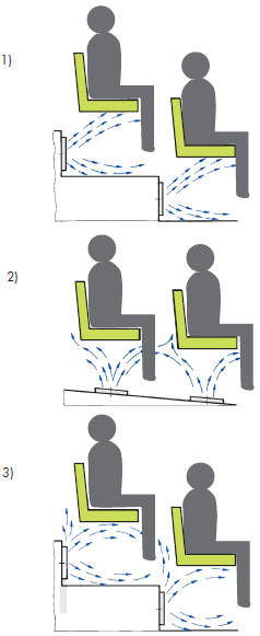

В подобных залах в качестве воздухораздающих устройств (ВРУ) применяются так называемые лестничные ВРУ. Они могут устанавливаться как в горизонтальные, так и вертикальные части ступеньки. Характерный пример установки подобных ВРУ представлен на рис. 1.
Примеры установки ВРУ в зрительных залах:
1) – в вертикальной части ступеньки (веерная раздача);
2) – в горизонтальной части ступеньки (веерная раздача);
3) – в вертикальной части ступеньки (горизонтальная раздача)

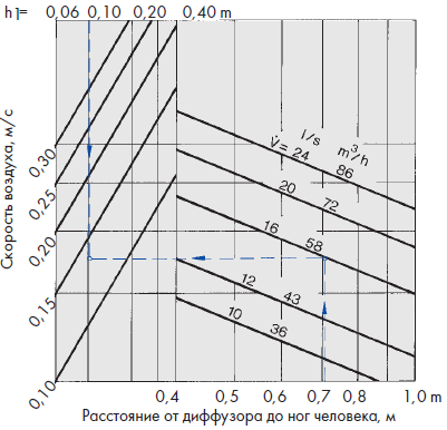

Следующим возможным ограничением расхода воздуха на единичное ВРУ является ограничение по подвижности воздуха. Особенно это актуально для ВВРУ. Согласно диаграмме на рис. 3, для варианта 3 установки ВВРУ (рис. 1), в точке с координатами L = 0,7 м и h1 = 0,1 м скорость воздуха в струе будет ограничена величиной 0,2 м/с при расходе воздуха 82 м3/ч. Соответствующее значение расхода для ПВРУ совпадает с пределом по акустике и равно 56 м3/ч.
Рисунок 3.
Скорость воздуха в струе ВВРУ (для варианта 3, рис. 1): h1 – высота точки измерения

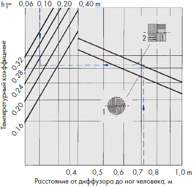

Открытым остался вопрос о минимально допустимой температуре приточного воздуха. Для ПВРУ ответ прост – температура приточного воздуха должна быть ограничена величиной +21 °С. Применение ВВРУ, благодаря эффективному перемешиванию, позволяет снизить температуру приточного воздуха до +20 °С. Подтверждением этого может служить график изменения относительного переохлаждения воздуха в струе (рис. 4). На расстоянии 0,7 м и на высоте 0,1 м значение относительного переохлаждения воздуха в струе будет равно 0,23, а абсолютное значение – +20,92 °С.
Рисунок 4.
Температурный коэффициент для ВВРУ разных типов: 1 – SD-R-LR; 2 – SD-Q-LQ (для варианта 3, рис. 1)

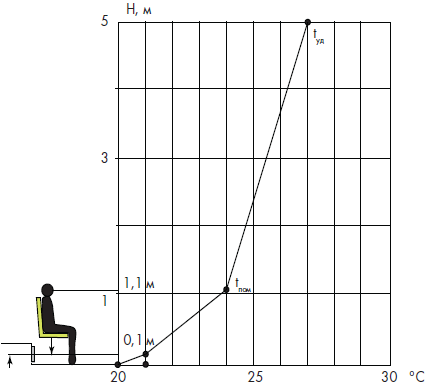

Известно, что вытесняющим системам вентиляции, в отличие от перемешивающих систем вентиляции, присуща значительная температурная стратификация, то есть значительное изменение температуры воздуха по высоте помещения. Температура удаляемого воздуха (Tуд) значительно превышает средневзвешенную температуру воздуха в помещении (Tпом). Используя значения температур в трех характерных точках (приток, рабочая зона, вытяжка), можно построить график распределения температуры воздуха по высоте помещения (рис. 5).
Изменение температуры воздуха по высоте помещения
Рисунок 5.

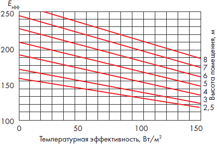

Для оценки эффективности той или иной системы раздачи воздуха используется понятие температурной эффективности, Eэфф:
Eэфф = (Tуд – Tприт) / (Tпом – Tприт). (3)
В перемешивающих системах вентиляции температура удаляемого воздуха совпадает с температурой воздуха в помещении и Eэфф = 1. В вытесняющих системах температура удаляемого воздуха превышает температуру приточного воздуха, то есть Eэфф > 1, что позволяет утверждать, что вытесняющая система более эффективна по сравнению с перемешивающей.
Оценить соответствующее значение Еэфф можно с помощью рис. 6 [5]. При плотности посадки людей равной 0,7 м2/чел. и полном тепловыделении 100 Вт/чел. плотность теплового потока будет составлять 70 Вт/м2. В соответствии с рис. 6 для помещения высотой 5 м эффективность будет составлять Eэфф = 1,8.
Температурная эффективность для вытесняющих систем в зависимости от высоты помещений и удельной тепловой нагрузки
Рисунок 6.

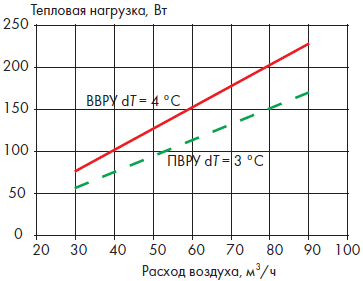

Располагая величиной эффективности и зная, что разность (Tпом – Tприт) ограничена величинами 4 и 3 К соответственно для ВВРУ и ПВРУ, можно построить график изменения отводимой нагрузки в зависимости от расхода воздуха (рис. 7).
Зависимость снимаемой тепловой нагрузки от расхода воздуха через единичное ВРУ
Рисунок 7.
Анализ графика показывает, что, подавая на единичное ВВРУ санитарную норму воздуха – 30 м3/ч при температуре +20 °С, можно отвести тепло, выделяемое взрослым человеком. При этом температура удаляемого воздуха будет равна +27,2 °С. В то же время при использовании ПВРУ для того, чтобы снять 72 Вт тепла, необходимо подавать уже 40 м3/ч охлажденного до +21 °С воздуха. В этом случае температура удаляемого воздуха +26,4 °С.
