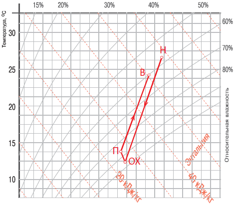

Расчет выполняется для теплого периода года в условиях Москвы, т.е. при параметрах наружного воздуха (рис. 2, состояние Н). На рис. 2 в I-d диаграмме влажного воздуха построены процессы обработки воздуха, которые характерны для схемы со смесительной вентиляцией при кондиционировании БЗК в этих условиях. СКВ призвана обеспечивать в зоне пребывания зрителей, в пространстве кресел следующие параметры: tв = +24,0 °C; φв = 60%; dв = 11,2 г/кг; Iв = 52,6 кДж/кг (рис. 2, состояние В).
Построение на I-d диаграмме влажного воздуха для условий Москвы в теплый период года процессов при работе СКВ зрительного зала со схемой смесительной вентиляции:
Н-ОХ – охлаждение и осушка наружного воздуха в приточном агрегате;
ОХ-П – прогрев воздуха в вентиляторе и воздуховодах;
П-В – поглощение тепла и влаги в зоне нахождения зрителей
Таблица
Н tн = +26,3 °C φн = 57 % dн = 12,2 г/кг Iн = 57,5 кДж/кг
ОХ tОХ = +12,0 °C φОХ = 95 % dОХ = 8,2 г/кг IОХ = 33,0 кДж/кг
П tП = +13,5 °C φП = 85 % dП = 8,2 г/кг IП = 34,2 кДж/кг
В tВ = +24,0 °C φВ = 60 % dВ = 11,2 г/кг IВ = 52,6 кДж/кг
При смесительной схеме вентиляции температура вытяжного воздуха tу равна температуре внутреннего воздуха tв. Поэтому для поглощения расчетных выделений влаги Wл необходимо Lп осушать до влагосодержания:
dОХ = dН – Wл/LПρВ = 11,2 – 115/30·1,21 = 8,0 г/кг.
Учитывая, что после конденсационного осушителя выходит воздух с относительной влажностью примерно φОХ = 95%, находим параметры состояния ОХ (рис. 2).
При этом удельные, на одного зрителя, потребности в холоде составят:
QХ = LП ρВ (IН – IОХ)/3,6 = 247 Вт·ч.
Обобщенный холодильный коэффициент СКВ, учитывающий как расход электроэнергии в холодильной машине, так и работу вспомогательных насосов и вентиляторов, составляет εСКВ = 2,68 [5]. Поэтому удельный расход электроэнергии при смесительной схеме вентиляции составит: NСМ = QX/εСКВ = 92,2 Вт·ч.

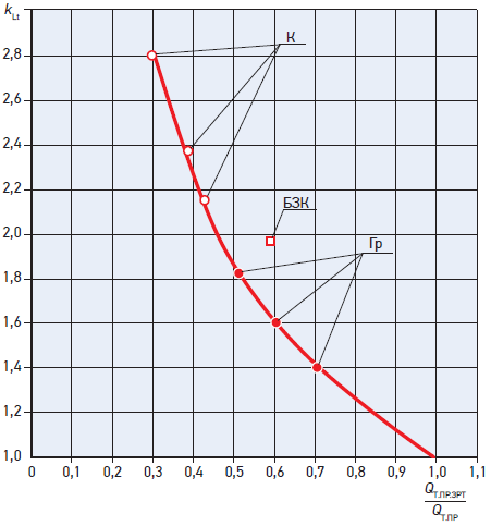

При использовании вытесняющей вентиляции приточный воздух поглощает тепло и вредности по всей высоте помещения, а не только в зоне пребывания людей, его температура непрерывно повышается, и поэтому важно еще на первой стадии проектирования системы вентиляции оценить температуру (tу) и влагосодержание (dу) удаляемого вытяжного воздуха. В работе [9] был предложен метод определения этих параметров, опирающийся на показатели, характеризующие схему организации и процессы воздухообмена в помещении: kLt и dLd. Температурный показатель (коэффициент) kLt определяется как отношение реального и минимального повышения температуры приточного воздуха в помещении:
kLt = (tу – tп) / (tв – tп). (1)
Показатель влагосодержания (dLd) определяется подобным образом:
dLd = (dу – dп) / (dв – dп).(2)
Показатели, вычисляемые по выражениям (1) и (2), в монографии [9] названы показателями организации воздухообмена в помещении. Значения kLt и dLd служат в некотором роде показателями эффективности системы вентиляции. С использованием данных профессора М.И. Гримитлина и О. Я. Кокорина [9] построена зависимость показателя kLt, которая воспроизведена на рис. 3. Определяющим параметром (независимым аргументом) для kLt является отношение количества явных теплопритоков, адсорбированных приточным воздухом в зоне пребывания людей, к общему количеству тепла, адсорбированного удаляемым воздухом.
Рисунок 3.
Графическая зависимость температурного показателя kLt: Гр– данные профессора М. И. Гримитлина; К – данные профессора О. Я. Кокорина; БЗК – значение, полученное для Большого зала
При известных значениях kLt и dLd можно легко определить параметры вытяжного воздуха:
tу = tn + kLt · (tв – tn), °C;(3)
dLd = dn + kLt · (dв – dn), г/кг.
Удельное количество удаляемых приточным воздухом тепловыделений пропорционально разности (tу – tп), а количество влаги – разности (dв – dп). Ограничения, обусловленные физиологией человека, не позволяют заметно снижать tп и dп, поэтому при организации вентиляции в помещении следует стремиться к росту tу и dу, т.е. применять схемы с большими значениями kLt и dLd. Это увеличивает эффективность использования приточного воздуха, и в этом случае при известной нагрузке на помещение потребуется готовить меньше свежего воздуха. Для смесительной схемы вентиляции температурный показатель kLt равен единице (kLt = 1), и это значение отвечает нижней границе эффективности воздухообмена в помещении. Во всех построенных в России за 70–90-е годы прошлого века зданиях применяется смесительная вентиляция, и по этому показателю они имеют нижний уровень эффективности.
При вытесняющей вентиляции охлажденный воздух с температурой tп подается непосредственно к полу помещения, и этим задается нижняя граница температуры воздуха в зоне нахождения людей. Температурный перепад (tв – tп) в этой зоне не должен превышать 5,0°С. С другой стороны, увеличение температурного перепада (tу – tп) повышает эффективность использования удельного хладопотенциала приточного воздуха. Поэтому, при организации вытесняющей вентиляции применяют специальные воздухораспределительные решетки и устройства, которые позволяют подавать приточный воздух с температурой ниже tп ≤ tв – 5 °C. В таких аппаратах поступающий охлажденный воздух смешивается с воздухом из нижней зоны помещения, что позволяет выдерживать на нижней границе зоны нахождения людей комфортную температуру, соответствующую нижним сезонным значениям, т.е. +23,0…+24,0 °C летом.
