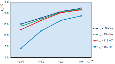

Защита от обмерзания решена следующим образом. При обмерзании теплообменника происходит повышение аэродинамического сопротивления вытяжного тракта, которое регистрируется датчиком давления, дающим команду на кратковременное снижение расхода приточного воздуха до восстановления нормального давления.
На рис. 1 показан график изменения температуры приточного воздуха в зависимости от температуры наружного воздуха при разных расходах приточного воздуха. Расход вытяжного воздуха при этом постоянный и равен 150 м3/ч.
Рисунок 1. График зависимости температуры приточного воздуха после утилизатора tпр от наружной температуры tн |
