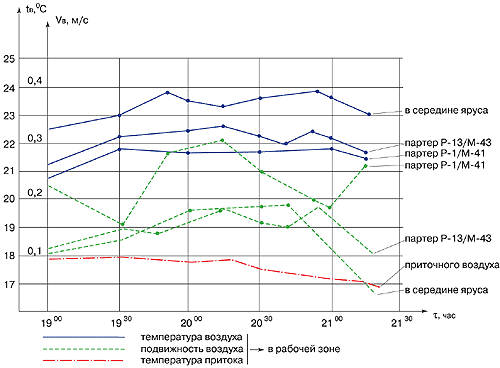

Исследования работы “климадранта”, проведенные в одном из залов Дворца съездов г. Берлина, показали, что струи первичного воздуха, поступающего из КСД, выходят из сопла в камеру смешения с очень большой начальной скоростью, вовлекают рециркуляционный воздух рабочей зоны зала и, смешиваясь с ним, выходят вверх помещения со скоростью ~0,7–0,8 м/с. На расстоянии примерно 600–700 мм от верхней плоскости спинки кресла, в направлении от струи, скорость гасится и становится равной скорости естественных конвективных потоков воздуха зала. Такое решение раздачи воздуха, нарушая “монотонность” климата, обеспечивает гарантию от жалоб зрителей на “дутье”, удовлетворяет желание каждого зрителя, создавая индивидуальную микроклиматическую зону.
Рисунок 3. Изменение параметров микроклимата зала во время спектакля в Дворце культуры г Дрездена (при скорости выпуска из диффузора = 0,3 м/с) |

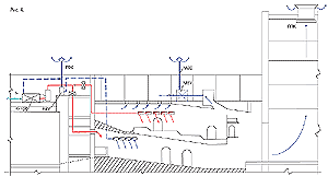

В залах зрелищных зданий с большим количеством посадочных мест, к примеру, таких как Кремлевский Дворец Съездов (6 180 посадочных мест) и ему подобных, применение воздухораздающего устройства “климадрант” было бы рациональным решением.
Рисунок 4. (подробнее) |
