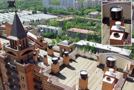

Вытяжные крышные вентиляторы и дефлекторы на кровле здания в Тепличном переулке
Рисунок 1. Вытяжные крышные вентиляторы и дефлекторы на кровле здания в Тепличном переулке

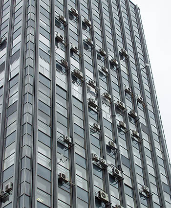

Пример неудачного размещения наружных блоков на фасаде здания
Рисунок 3. Пример неудачного размещения наружных блоков на фасаде здания

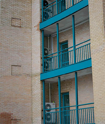

Скрытое размещение наружных блоков в специально отведенных местах на наружных балконах
Рисунок 4. Скрытое размещение наружных блоков в специально отведенных местах на наружных балконах

Важный вопрос, требующий проработки еще на этапе проектирования – выбор места для размещения наружных блоков систем. Хаотичное размещение этих устройств уродует внешний облик здания, особенно в случае установки разными фирмами наружных блоков разных моделей. Кроме этого, наружные стены здания зачастую выполняются из пустотного щелевого кирпича. Известны случаи, когда крепление наружных блоков не выдерживало знакопеременной ветровой нагрузки, поскольку анкерные болты сложно надежно зафиксировать в пустотном кирпиче. В таких случаях необходимо использовать специальный узел крепления со сквозными анкерами с утапливанием во внутреннюю стену с теплоизоляцией, что, разумеется, приводит к удорожанию проекта. Сложности возникают и в случае необходимости размещения наружных блоков на вентилируемом фасаде.
Решением этих проблем является размещение наружных блоков в специально выделенных нишах на балконах квартир или незадымляемых лестничных клетках.
В данном случае инженерам-проектировщикам систем ОВК необходимо еще на стадии проектирования тесно работать совместно с архитекторами.

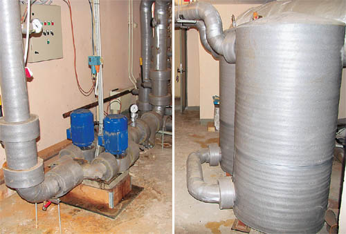

В смежном с машинным отделением помещении предусмотрена установка насосов и баков-аккумуляторов. В холодный период года предусмотрено опорожнение только трубопроводов, расположенных вне отап-ливаемых помещений. От машинного отделения на всю высоту здания в габаритах лестнично-лифтового узла прокладываются стояки холодоснабжения. На каждом этаже выделены ниши, в которых осуществляется подключение потребителей (квартир). В этих нишах на обратных трубопроводах от квартир установлены балансировочные клапаны и счетчики потребленной воды. Счетчики установлены для возможности проведения взаиморасчетов за потребленный холод. По этой схеме в квартирах на обвязке фэнкойлов применяются только двухходовые клапаны.

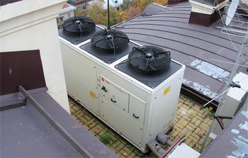

Наружные блоки на крыше здания
Рисунок 10. Наружные блоки на крыше здания
Расчет холодопроизводительности установки производился по стандартной методике, путем подсчета теплопоступлений от солнечной радиации, предполагаемого освещения и людей и с учетом коэффициента неравномерности поступления тепла от солнечной радиации на разные фасады в конкретный период времени. Наладка системы осуществлялась посредством балансировочных клапанов на поквартирных ответвлениях.
Каких-либо существенных нареканий от жильцов не поступало, хотя многие владельцы квартир устанав-ливают оборудование с удельной мощностью до 100 Вт/м2 и требуют подачи соответствующего количества охлажденной воды в квартиры.

Насосы и баки-аккумуляторы системы холодоснабжения
Рисунок 11. Насосы и баки-аккумуляторы системы холодоснабжения

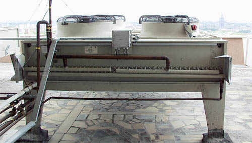

Выносной конденсатор системы кондиционирования на кровле VI корпуса комплекса «Алые Паруса»
Рисунок 12. Выносной конденсатор системы кондиционирования на кровле VI корпуса комплекса «Алые Паруса»
