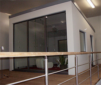

Рисунок 1 (подробнее) Схема климатической камеры и расположения экспериментальных помещений, отопительных приборов и датчиков температуры |
В климатической камере расположены два идентичных помещения (рис. 1, 2) размерами в плане 4x4 м с наклонной крышей. Высота помещений от 2,7 до 3,7 м. В климатичес-кой камере можно поддерживать температуру воздуха в пределах от –15 до +30 °С.
Световые проемы расположены: в стене 2 – площадью 12,60 м2; в стене 3 – площадью 1,56 м2; в стене 4 – площадью 2,52 м2. Заполнения световых проемов – стеклопакеты в алюминиевых переплетах с приведенным сопротивлением теплопередаче, равным 0,6 м2 • °С/Вт. Толщина стен составляет 300 мм. Приведенное сопротивление теплопередаче стен составляет 2,7 м2 • °С/Вт. Приведенное сопротивление теплопередаче покрытия – 2,2 м2 • °С/Вт, конструкции пола – 2,6 м2 • °С/Вт. Воздухообмен в помещениях отсутствует.
Рисунок 2. Общий вид климатической камеры исследовательского центра JAGA |

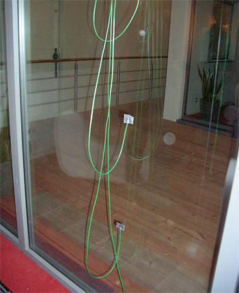

Для измерения температурного режима каждого помещения используются:
• 25 датчиков для измерения температуры внутреннего воздуха, размещенных в пяти точках (I, II, III, IV, V) по высоте помещения; датчики I, II, III, IV располагаются на расстоянии 27 см от поверхности стены;
• 5 датчиков для измерения температуры внутренней поверхности стены 1;
• 5 датчиков температуры внутренней поверхности окна 2.
Датчики для измерения температур расположены на пяти уровнях: 0,1; 0,6; 1,1; 1,6 и 2,1 м от уровня пола помещения (рис. 3). Схема расположения датчиков для измерения температуры приведена на рис. 1. Арабскими цифрами обозначены датчики температуры внутренней поверхности ограждающих конструкций, римскими цифрами – датчики температуры воздуха.
Рисунок 3. Датчики температуры на внутренней поверхности остекления |

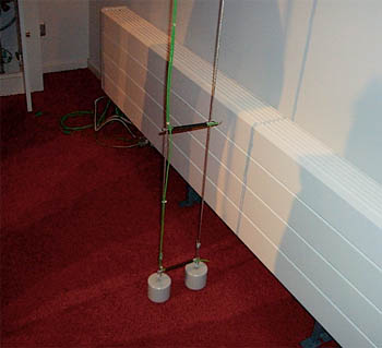

В помещении № 1 отопительный прибор установлен в средней части помещения, в помещении № 2 – непосредственно у ограждающей конструкции, стены 1 (рис. 1). На отопительный прибор может быть смонтирована система DBE от JAGA («Dynamic Boost Effect») (рис. 6), позволяющая посредством вентиляторов с регулируемой скоростью вращения увеличить теплосъем с отопительных приборов и направить конвективный тепловой поток на внутреннюю поверхность ограждающей конструкции (для случая, когда отопительный прибор расположен у стены).

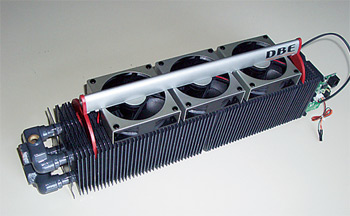

Результаты исследования затрат тепловой энергии на разогрев помещений при разной тепловой мощности и расположению отопительных приборов (конвекторов) представлены в табл. 1–5. В качестве показателя эффективности разогрева помещений принимается расход тепловой энергии на достижение определенной температуры помещения. Температура помещения рассчитывается по формуле (1).
Рисунок 6. Система DBE от JAGA, смонтированная на отопительном приборе |
Необходимо отметить два важных для понимания результатов эксперимента обстоятельства. Первое: условия эксперимента были ограничены временем его проведения, поэтому разогрев помещений производился не в характерных пределах, например, начиная с 13 или 15 °С, а производился от 0 °С. С другой стороны, это обстоятельство не только не влияет на значимость выполненных экспериментов, но даже повышает их выразительность. Второе: теплоотдача отопительного прибора изменяется в процессе эксперимента, поскольку изменяется перепад температур между поверхностью отопительного прибора и воздухом помещения, а автоматика используемого оборудования не была приспособлена для строгого выдерживания температуры и расхода теплоносителя. Однако эти колебания не превышают 5 % и не влияют на конечные выводы.
Рисунок 7. Отопительный прибор у внутренней поверхности наружного ограждения |
