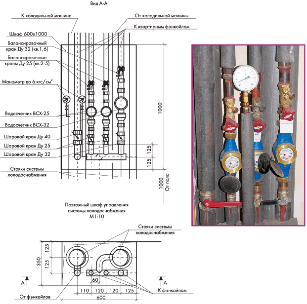

Шкаф подключения потребителей (квартир) к центральной системе
Рисунок 9. Шкаф подключения потребителей (квартир) к центральной системе
