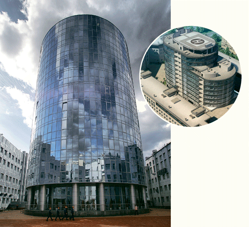

?Национальный центр управления в кризисных ситуациях МЧС России, Москва
