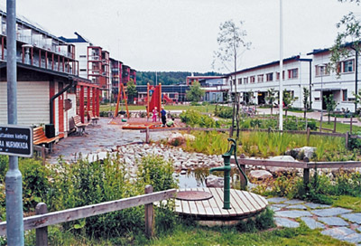

Район VIIKI (Хельсинки, Финляндия)
Дома оборудованы санитарно-техническим устройствами, экономящим расход воды и раздельными счетчиками расхода воды. Дождевая вода с крыш фильтруется и направляется в резервуары для полива. В малом масштабе применяется разделение и использование сточных вод. Согласно требованиям охраны здоровья, перед повторным использованием сточные воды очищаются. Между домами проложена сеть биологических каналов, включающая фильтрационные пруды для сточных вод и резервуары для полива.

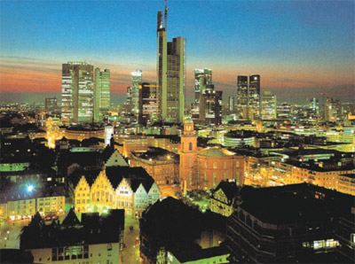

Высотное здание «Commerzbank» (Франкфурт-на-Майне, ФРГ)
Для экономии питьевой воды в туалетах для смыва повторно используется вода от чиллеров.
Все смесители оборудованы только системой холодного водоснабжения.

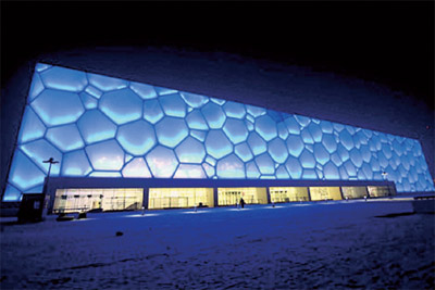

Национальный плавательный центр (Пекин, КНР)
Специальное конструктивное решение, примененное при строительстве центра, позволяет собирать и очищать дождевую воду, которая хранится в подземных емкостях для последующего использования в бассейнах. Для обогрева бассейнов используется солнечная энергия.
