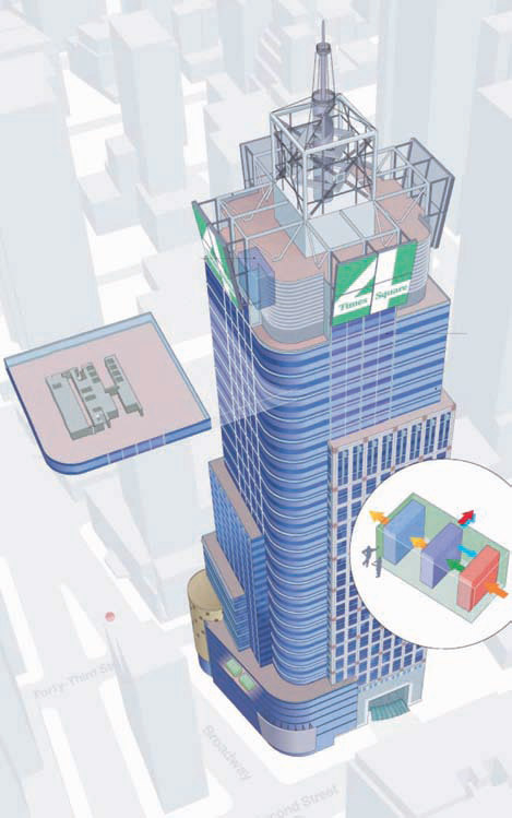

Схема здания «Conde Nast Building@Four Times Square»
