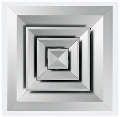

Квадратные или прямоугольные многодиффузорные плафоны
Характеристики ВР данного типа аналогичны характеристикам ВР с концентрическими конусами. Они бывают секторные кольцевые (рис. 1), с перфорированной крышкой, со съемной лицевой панелью. Распределение воздуха может осуществляться в различных направлениях – от 1 до 4 – благодаря специальной конфигурации диффузоров. Модель со съемной панелью переключается из режима охлаждения с горизонтальной подачей воздуха в режим отопления с вертикальной подачей.
Диффузоры делают из листовой стали, окрашенной порошковым способом, или анодированного алюминия. Типоразмеры квадратных секторных кольцевых моделей варьируются от минимального 150 х 150 мм до максимального 600 х 600 мм с объемным расходом воздуха от 100 до 3 600 м3/ч. Прямоугольные модели имеют размеры от 225 х 150 мм до максимального 600 х 450 мм с объемным расходом воздуха от 150 до 2 800 м3/ч.
Функциональные параметры и способ установки аналогичны приведенным для кольцевых моделей. Высота установки варьируется от 2,4 до 3 м. У диффузоров, установленных с линейным перепадом, дальность выброса сокращается на 40 %, а воздушный поток подается под определенным углом к линии горизонта.
Рисунок 1. Квадратный многодиффузорный плафон |

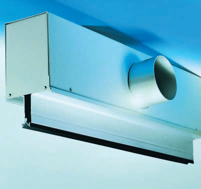

Щелевые потолочные ВР
Щелевые потолочные ВР, формирующие быстро затухающие струи, состоят из алюминиевого воздухораспределительного короба (рис. 2) и перфорированного подающего воздушного патрубка из прессованного алюминия. Подача воздуха в помещение осуществляется в виде множества малых воздушных струй толщиной не более 3 мм в переменных направлениях под углом 45º друг к другу. При этом имеется также небольшая вертикальная струя, ее задача – стабилизировать общие параметры потока и сделать так, чтобы определенный объем приточного воздуха доходил до центра помещения.
Высокий уровень подмешивания (соотношение 1 к 25) и, как следствие, быстрое выравнивание температуры воздуха позволяют существенно снизить зависимость параметров воздуха в помещении от температуры приточного воздуха и высоты помещения. Данный вид ВР обеспечивает высокий комфорт в помещении, поскольку приточный воздух мало турбулентен; при этом температурный перепад между воздухом помещения и приточным составляет до 14 °С. Например, для поддержания в помещении температуры воздуха 26 °С можно использовать приточный воздух, имеющий температуру 12–13 °С, и отказаться от необходимого в таких случаях в летний период второго подогрева.
Рисунок 2. Щелевой ВР, формирующий быстро затухающие струи |
ВР отлично подходят для систем с переменным расходом (глубина регулирования до 20 %), поскольку сокращение расхода воздуха не приводит к повышению скорости перемещения воздуха в помещении. При малом расходе угол расширения приточной воздушной струи не меняется, поэтому коэффициент индукции остается неизменным. Приточная струя с квазипостоянным расходом воздуха поступает в рабочую зону под углом 90°, что обеспечивает распределение приточного воздуха непосредственно в обслуживаемой зоне. При этом приточный воздух никак не контактирует с потолком, что предотвращает создание эффекта Коандаà и загрязнение поверхности потолков.
В силу малой ширины ВР (от 15 до 45 мм) их можно устанавливать в подвесных потолках из квадратных плит или гипсокартона практически невидимыми. Объемный расход воздуха – от 20 до 250 м3/ч на погонный метр.
Таким образом, к преимуществам ВР, формирующие быстро затухающие струи, следует отнести превосходное распределение воздуха (и, следовательно, высокий комфорт пользователей), возможность использовать значительный температурный перепад (что сокращает объемный расход и позволяет подавать воздух при температуре 13 °С), а также простоту, с которой они вписываются в окружающий интерьер.

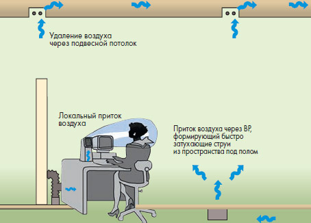

Индивидуальное кондиционирование
Локальное воздухораспределение оказывается востребованным, когда расположение людей, находящихся в помещении, является фиксированным и постоянным во времени. Это, в частности, офисные помещения, конференц-залы, театрально-концертные залы, где местонахождение каждого посетителя определено изначально, и, как следствие, в пределах установленной зоны вентиляцию можно сосредоточить на отдельных участках. Это позволяет сократить затраты на ненужный в этом случае климат-контроль всего обслуживаемого объема. Распределение воздуха можно организовать посредством оборудования, полностью встроенного в мебель или окружающие предметы обстановки, как, например, подкресельные ВР в зрительных залах или линейные ВР или решетки, встроенные в ступеньки лестниц спортивных комплексов.
В более совершенных системах кондиционирования воздуха регулирование параметров воздуха доверено самому пользователю. В таких случаях речь идет об индивидуальной вентиляции. Пользователь регулирует объемный расход воздуха, направление и в некоторых случаях температуру приточного воздуха, создавая таким образом оптимальный для себя микроклимат. Типичным примером таких систем служат вентиляционные сети офисных помещений, где в силу различия, и зачастую весьма существенного, индивидуальных предпочтений, создать комфортные условия для всех без индивидуальной регулировки практически невозможно. На рис. 3 показана вентиляционная система, где напольные ВР сочетаются с ВР, расположенными непосредственно в зоне рабочего места.
Рисунок 3. Офисная система индивидуальной вентиляции |

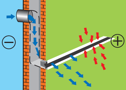

Щелевые ВР, встраиваемые в стены
Щелевые ВР, встраиваемые непосредственно в стены, являются весьма привлекательной альтернативой для организации кондиционирования офисов. Сегодня, чтобы при равной высоте здания увеличить число рабочих этажей, многие офисы проектируются без подвесных потолков. Применение подобных ВР представляет собой достаточно простое решение. ВР может быть приточным или вытяжным, имеющим одну или две щели, и оснащаться выпускными соплами, расположенными в сомкнутый ряд. Элементы ВР изготавливаются из пластмассы и могут вращаться, изменяя угол выпуска воздуха. Имеются также ВР, оборудованные встроенным шумоглушителем (рис. 4). Такие ВР имеют акустическую коробку, которую можно монтировать непосредственно в стену на этапе ее строительства. Коробка имеет муфту, к которой подключается гибкий воздуховод. Со стороны помещения в стене вырезается проем для рамки ВР. По окончании строительства и отделочных работ части ВР соединяются. Использование съемных элементов облегчает уход за конструкцией и отвечает гигиеническим требованиям. Алюминиевые ВР имеют вставки, которые дробят приточную струю на множество мелких потоков. Положение вставок регулируется в зависимости от фактической формы помещения.
ВР позволяют получить поток приточного воздуха без сквозняков в помещениях высотой до 7 м с кратностью воздухообмена 6 ч-1. Температурный перепад может составлять до 8 °С. К преимуществам данного решения можно отнести экономию подпотолочного пространства, установку ВР в стены и их оборудование шумоглушителями. Встраиваемые в стены линейные ВР особенно эффективны в сочетании с излучающими потолочными системами. Здесь приточный воздух настилается на панель и увеличивает конвективный теплообмен.
Рисунок 4. Принцип работы комбинированного приточно-вытяжного щелевого ВР, встраиваемого в стену |

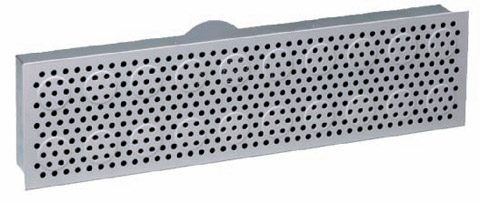

ВР с перфорированной крышкой
Перфорированные ВР (рис. 5), предназначенные для установки в подвесные потолки, имеют настолько малый вес, что не требуют никаких дополнительных подвесных систем. Направление приточной струи – радиально-горизонтальное. В силу этого образующаяся приточная струя препятствует запыленному воздуху помещения соприкасаться с поверхностью ВР, и поэтому он не загрязняется.
Рисунок 5. Стенной ВР с перфорированной крышкой |
Существуют ВР, формирующие быстро затухающую струю для установки в верхней части стены. Регулируемые насадки могут поворачиваться на 360° и обеспечивают распределение стабильного высоко-турбулентного воздушного потока в любом направлении. Данный тип ВР разработан специально для использования в сочетании с канальными вентиляционными конвекторами в подвесных потолках и имеет чрезвычайно низкий коэффициент потери нагрузки. Типичный пример их использования – гостиничные номера, где даже при асимметричном относительно комнаты расположении ВР воздух может направляться в самые отдаленные уголки помещения.
