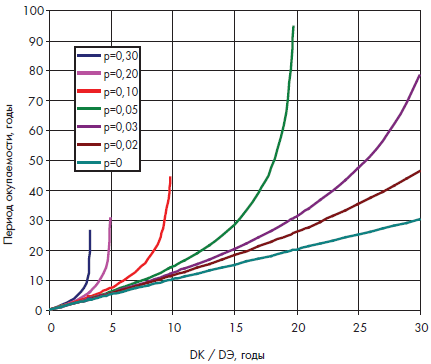

Как следует из (8), величина DК/DЭ не должна превышать величины 1/р, иначе выражение под логарифмом получится отрицательным.
На рис. 8 представлены результаты расчетов периода окупаемости Т0 от значенияDК/DЭ. При значениях DК/DЭ меньших 1/р на 50 % и менее, величина Т0 мало отличается от периода окупаемости, вычисленного по формуле (3), то есть без учета процентной ставки. При дальнейшем увеличении DК/DЭ учет процентной ставки существенно увеличивает величину Т0. При приближении значения DК/DЭ к критическому значению, равному 1/р, величина периода окупаемости Т0, как следует из (8а), стремится к бесконечности.
При малых величинах процентной ставки (р ≤ 5 %) величина периода окупаемости при его значениях, не превышающих 10–12 лет, близка к величине, определенной без учета процентной ставки. В этом случае, учитывая точность используемых данных, представляется возможным проводить расчеты без учета процентной ставки. Именно такая ситуация имела место при Советской власти, когда практически отсутствовала инфляция, а процентные ставки по кредитам были много меньше 5 % (рис. 8, кривые р = 0,02–0,03).
Для современных условий России (рис. 8, кривые р = 0,10–0,20), с учетом точности используемых данных, следует считать, что если единовременные затраты на утепление здания превышают не более чем примерно в 5 раз экономию средств на отопление в течение первого года эксплуатации, то проводить утепление, возможно, имеет смысл. Если же указанное условие не выполняется, то затраты просто не окупятся.
Зависимость периода окупаемости
Рисунок 8.
Зависимость периода окупаемости от отношения DК/DЭ при различных значениях процентной ставки р

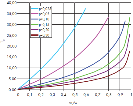

Здесь следует иметь в виду, что при выводе выражений (3)–(8) и следующих из них, величины p и T0 принимались безразмерными, а не вводились новые безразмерные величины (это было сделано для простоты изложения). Дальнейший анализ можно проводить относительно периода окупаемости T0, считая эту величину безразмерной. Полученное выражение (22) представляет точное и приближенное значение периода окупаемости утепления ограждающей конструкции в безразмерном виде. Оно может выполнять роль безразмерного критериального числа, позволяющего сравнивать различные варианты повышения теплозащиты ограждающей конструкции. Это число зависит от трех величин, которые в свою очередь зависят от ряда параметров. Чем меньше число T0, тем меньше период окупаемости, тем экономически выгоднее вариант повышения теплозащиты конструкции. Зависимость числа T0 от параметров приведена на рис. 9.
Рисунок 9.
Зависимость безразмерного числа T0 от относительных удельных единовременных затрат w/w при различных значениях процентной ставки р

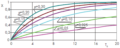

Функция x(p, Т0) представлена на рис 10. При любом значении p x(p, Т0) → 1 при T0 → ∞. Чем больше значение p, тем больше значение функции x при одном и том же значении T0. Значение x = 1 соответствует предельному случаю, когда удельные затраты на утепление конструкции, w, соответствуют своему предельному значению, w. Таким образом, неравенство (13) можно обобщить и записать следующим образом:
(25)
Равенство в этой формуле при конкретном значении T0 определяет условие окупаемости затрат за период времени T0.
Рисунок 10.
Зависимость функции от числа T0 при различных значениях процентной ставки р

Пример 5
Рассмотреть сопоставление окупаемости повышения сопротивления теплопередаче при утеплении стен существующих панельных зданий в Берлине в 2000 году (w = 125 долл•°С/Вт, p = 0,025) и в Москве в 2007 году (w = 16,7 долл •°С/Вт, p = 0,13) и определить, при каких условиях мероприятия в Москве будут равновременно окупаемы мероприятиям в Берлине, если в Берлине на утепление стены было затрачено 50 долл•/м2 и при этом достигнуто увеличение сопротивления теплопередаче с 0,72 до 2,60 м2•°С/Вт.
Величина удельных единовременных затрат в Берлине равна:
Величина относительных удельных единовременных затрат равна:
Безразмерное число T0 равно:
Приблизительно такой же результат можно получить по рис. 9. Из условия равновременной окупаемости для условий Москвы по рис. 9 для T0 = 20 и p = 0,15 получается значение w/w ≈ 0,94. Отсюда получается для условий Москвы значение w = 0,94•w = 15,7 долл•°С/Вт. Далее можно задавать один из двух параметров ΔK или –Δk и определять второй параметр. Например, если утепление стены в Москве проводится до такого же значения Ro = 2,60 (м2•°С)/Вт, повышаясь от 0,92 (м2•°С)/Вт, то – Dk = 1/0,92 – 1/2,60 = 0,702 Вт/(м2•°С). Отсюда, единовременные затраты должны составлять не более чем:  DK = –Dk•w = 0,702•15,7 = 11,03 долл./м2.
Следовательно, чтобы единовременные затраты на утепление стены в Москве окупились равновременно с аналогичными затратами в Берлине, равными 50 долл./м2, при указанных условиях, необходимо, чтобы они равнялись 11 долл./м2.
