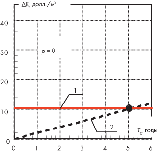

В рамках рассмотренной модели, при отсутствии платы за кредит банка, единовременные затраты на дополнительное утепление обязательно окупятся, хотя, возможно, и в течение довольно длительного срока (рис. 2).
При отсутствии процентной ставки за банковский кредит единовременные затраты на дополнительное утепление ограждающей конструкции обязательно окупятся за счет прибыли, получаемой от экономии энергии на отопление, хотя срок окупаемости, Т0, может оказаться довольно большим:
1 – изменение во времени долга за кредит банка на единовременные затраты;
2 – прибыль, получаемая от экономии энергии на отопление при эксплуатации ограждающей конструкции
Иная ситуация получается, если учитывать платежи за кредит банка (процентную ставку) по затратам на дополнительное утепление ограждающей конструкции. В этом случае можно приводить затраты будущих лет к начальному периоду времени (метод дисконтирования) или приводить единовременные затраты и эксплуатационные расходы к некоторому моменту времени в будущем (метод компаудинга) [6]. Оба метода дают одинаковый результат. Опыт показывает, что применение соответствующих формул, хорошо известных в экономике, является непонятным для инженеров, вследствие чего остаются непонятными и последующие выводы. Поэтому в данной статье вывод всех уравнений выполнен «с нуля», при этом результат получен тот же, что и при использовании указанных формул.

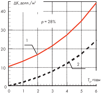

Если неравенство (13) не выполняется, то затраты на повышение сопротивления теплопередаче ограждающей конструкции никогда не окупятся (рис. 3), если выполняется – то окупятся (рис. 4).
Рисунок 3.

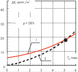

При наличии процентной ставки за банковский кредит и достаточно больших единовременных затратах на дополнительное утепление ограждающей конструкции эти затраты никогда не окупятся за счет прибыли, получаемой от экономии энергии на отопление, неравенство (13) не выполняется
Рисунок 4.
При той же процентной ставке за банковский кредит, но меньших единовременных затратах на дополнительное утепление ограждающей конструкции, эти затраты могут окупиться за счет прибыли, получаемой от экономии энергии на отопление, неравенство (13) выполняется
