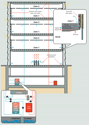

Схема панельно-лучистого охлаждения музея в Австрии
В рамках этого подхода можно выделить два направления дальнейшего развития систем климатизации зданий. Первое направление – замена традиционных чиллеров на системы, позволяющие захолаживать само здание, то есть, по сути, «аккумулировать холод» в конструкциях здания. При таком подходе в толщину теплоемкого бетонного перекрытия замоноличиваются змеевики охлаждения и здание охлаждается в ночное время. При этом электрическая энергия, необходимая для охлаждения, также расходуется в ночное время, во внепиковые часы. Для многих регионов характерен не недостаток электрической мощности как таковой, а ее дефицит в часы пиковых нагрузок. Ночное охлаждение позволяет сместить расход электроэнергии на ночные часы, добившись тем самым более равномерного среднесуточного ее расхода. Для владельца здания такой подход весьма выгоден экономически, поскольку расходуемая на охлаждение здания электрическая энергия расходуется в ночные часы и, соответственно, оплачивается по специальному «ночному» тарифу, гораздо более низкому. Большие массы теплоемких бетонных конструкций, охлажденные в ночное время, эффективно ассимилируют теплоизбытки в дневные часы. Холодильные машины включаются в работу уже во второй половине дня, когда пик расхода электроэнергии, связанный с пиком холодильной нагрузки, уже миновал. Запаздывание времени включения холодильных машин может составлять в климатических условиях стран Западной Европы 5–6 часов. В результате использования захолаживания здания в ночное время производительность системы холодоснабжения удается снизить в два раза, с соответствующей экономией средств на подключение, снижением первоначальных капитальных затрат на оборудование, эксплуатационных расходов, уменьшением потребных площадей в здании.
Дополнительные возможности экономии энергии дает использование в качестве источника холодоснабжения воды, охлажденной естественным образом, то есть без использования системы холодоснабжения здания. В качестве естественного источника холодоснабжения могут быть использованы грунтовые воды, геотермальные системы, охлаждение холодным наружным воздухом в ночное время.

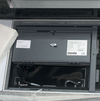

Рассмотрим в качестве примера реализации такого решения многоэтажное офисное здание, построенное в Германии в Мюнхене. Это здание со сплошным остеклением «от пола до потолка». Фасад здания выполнен двуслойным, с воздушным промежутком между наружным и внутренним слоем. В наружном слое через каждые два этажа по периметру выполнены щелевые отверстия, через которые в пространство межу наружным и внутренним слоями поступает наружный воздух. Этот вентилируемый воздушный промежуток, во-первых, в определенной степени предохраняет здание как от излишнего перегрева в теплый период года, так и от переохлаждения в холодный период. Во-вторых, наличие вентилируемой прослойки делает возможным организацию забора из нее наружного воздуха и использования его в качестве приточного для вентиляции здания.
В полу каждого помещения по всему периметру светопрозрачных наружных ограждающих конструкций устанавливаются приборы, выполняющие функцию забора наружного воздуха из пространства вентилируемой воздушной прослойки, его очистки, обогрева или охлаждения и раздачи в помещение. При этом приточный воздух подается непосредственно настилающейся струей на внутреннюю поверхность остекления, что можно считать определенного рода защитой от выпадения конденсата на этой поверхности в холодный период года. В состав прибора входит вентилятор, набор фильтров, шумоглушитель, теплообменники, блок регулирования. Подключение к системам тепло- и холодоснабжения здания осуществляется обычным образом, по четырехтрубной схеме. Магистрали горячей и охоложенной воды прокладываются скрытно под фальшполом, с теплоизоляцией. В этом же пространстве под фальшполом прокладываются и другие коммуникации: электроснабжение, ЛВС, телефонная сеть и т. п.
Наружный воздух, забираемый из пространства вентилируемой воздушной прослойки, после очистки может пройти стадию охлаждения в летнее время либо стадию обогрева зимой, после чего подается в помещение. В этом случае можно отказаться от централизованной приточной вентиляции. Одним из положительных сторон такого решения является уменьшение общей высоты здания.
Рассматриваемое здание в Мюнхене изначально было огра-ничено по высоте по архитектурным соображениям, это жесткое условие было поставлено органами, выдающими разрешение на строительство. Применение схемы с децентрализованным притоком непосредственно в обслуживаемые помещения позволило заказчику за счет снижения высоты этажа построить два дополнительных этажа, уложившись в заданную высоту здания. Уменьшение высоты этажа стало возможным за счет отказа от подвесных потолков (либо существенного уменьшения высоты пространства за подвесным потолком), за которыми при использовании централизованного притока должна была располагаться система приточных воздуховодов и на которых должны были располагаться анемостаты. Остается лишь система вытяжных воздуховодов и система спринклерного пожаротушения, но для их размещения требуется существенно меньшее место. Кроме того, в основном вытяжные воздуховоды размещаются в пространстве подвесного потолка коридоров, для которых уменьшение высоты не является особенно значимым.

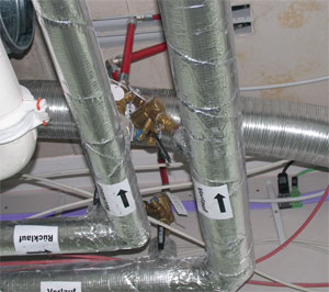

В потолки помещения замоноличен охлаждающий змеевик по схеме, аналогичной рассмотренной выше. Охлаждающий змеевик выводится под потолком через специальный закладной элемент и через балансировочный клапан посредством фитингов подключается к системе холодоснабжения здания. Каждый отдельный модуль можно отладить и отбалансировать независимо.
Как уже было отмечено, эти системы позволяют ассимилировать теплоизбытки, связанные с бытовыми и технологическими теплопоступлениями в типичное офисное помещение, равные примерно 70 Вт/м2 без учета теплопоступлений от солнечной радиации. В таком режиме – охлаждение только потолочными панелями – система работает в летнее время в пасмурные дни, то есть в моменты, когда теплопоступления от солнечной радиации отсутствуют или незначительны. Приборы подают в помещение наружный воздух без его дополнительного охлаждения. Кроме того, при желании сотрудники, находящиеся в обслуживаемом помещении, могут открыть внутреннюю створку окна, обеспечив тем самым естественное проветривание помещения. Механический приток в этом случае автоматически отключается (для этого на каждой створке устанавливается специальный датчик).
Если же теплопоступления от солнечной радиации достигнут такой величины, что температура воздуха в помещении превысит определенный предел, в работу включается охлаждающий контур рассматриваемого прибора. Охлажденный воздух настилающейся струей подается на внутреннюю поверхность светопрозрачной ограждающей конструкции, ассимилируя тем самым теплопоступления от солнечной радиации.
Следует отметить, что в случае необходимости, помимо подачи подогретого или охлажденного наружного воздуха, система допускает обогрев или охлаждение воздуха в помещении посредством отдельного рециркуляционного вентилятора. Дополнительный рециркуляционный вентилятор отличается низким уровнем шума за счет оснащения рабочим колесом больших размеров. Рециркуляционный вентилятор регулируется независимо от приточного вентилятора.
Расход наружного воздуха через один прибор составляет от 60 до 120 м3/ч, расход рециркуляционного воздуха от 80 до 140 м3/ч. При меньших расходах воздуха уменьшается и шум от работы вентилятора.
Индивидуальное регулирование параметров микроклимата в каждом помещении позволяет сократить время работы системы кондиционирования воздуха, что, в конечном итоге, ведет к снижению затрат энергии и сокращению эксплуатационных расходов.
Отказ от охлаждения или подогрева приточного воздуха в системах воздухоподготовки позволяет высвободить дополнительные площади. По сути, в здании остаются только тепловой пункт, холодильная станция и вытяжная вентиляция. Функции же приточных установок, центральных кондиционеров и системы отопления выполняют рассмотренные выше приборы в комбинации с системой охлаждающих потолков. Следует ожидать, что этот аспект – увеличение полезного объема и площади здания, окажется весьма интересным для инвесторов и в нашей стране.

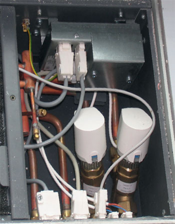

Блок регулирования
Рисунок 3.
Блок регулирования
Секция фильтрации. Фильтр снят
Рисунок 4.

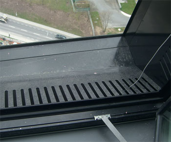

Горизонтальные щелевые воздухозаборные отверстия по периметру фасада
Рисунок 5.

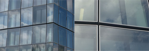

Вентилируемая прослойка фасада
Рисунок 6.

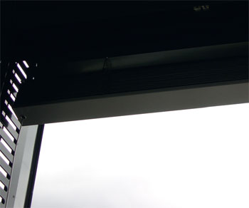

Солнцезащитные устройства в пространстве между наружным и внутренним слоями
Рисунок 7.

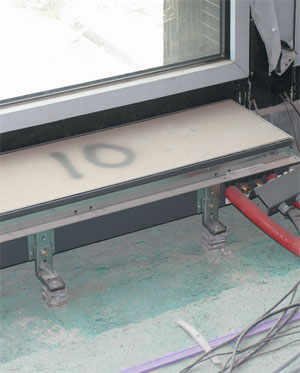

Размещение приборов под окнами
Рисунок 8.

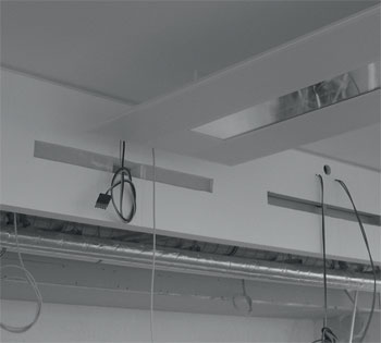

Подвесной светильник и короб, в котором прокладываются коммуникации. Хорошо заметен выигрыш в высоте помещения

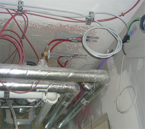

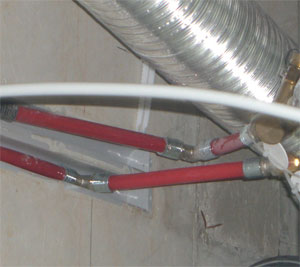

Подключение замоноличенного охлаждающего змеевика к системе холодоснабжения под потолком помещения через балансировочные клапаны

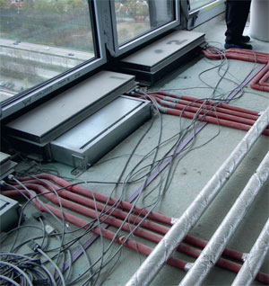

Прокладка коммуникаций и подключение приборов. Коммуникации затем закрываются фальшполом. Приборы временно закрыты щитами
Рисунок 11.
Крепление прибора. Прибор временно закрыт щитом
Рисунок 12.
Размещение прибора под окном. Прибор закрыт щитом. Видны отверстия вентиляции фасада
Рисунок 13.

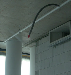

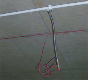

Рисунок 14.

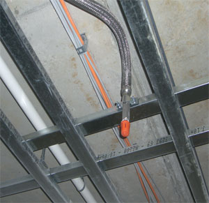

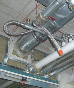

Гибкая подводка и крепление спринклерной головки. Гибкая подводка позволяет правильно установить спринклерную головку даже при некотором изменении высоты подвесного потолка

Спринклеры на гибких подводках и воздухозабор вытяжной вентиляции (воздухозаборные устройства пока не установлены)
Рисунок 16.

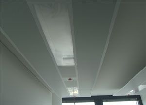

Потолок помещения с отделкой. На потолке подвешен светильник, за которым скрыт спринклер пожаротушения. Никаких других систем здесь не требуется
Рисунок 17.
