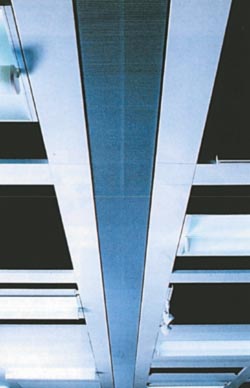

Панели лучистого охлаждения монтируются непосредственно в потолок и по внешнему виду мало чем от него отличаются. Теплоотдающая поверхность панелей (как правило, изготавливается из металла или гипсокартона), под которой расположены теплообменные трубки (контактный профиль имеет закрытую поверхность).

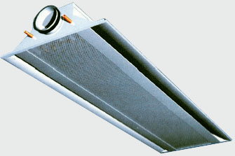

Особую группу панелей конвективного охлаждения составляют охлаждающие балки, в которых шаг теплообменных элементов сокращен до 3–6 мм, что позволяет повысить долю конвективного теплообмена до 90–95 %.
Панели конвективного охлаждения могут монтироваться открытыми либо устанавливаться в подвесной потолок (при условии, что его поверхность открыта не менее чем на 20 %).

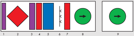

Состав приточной камеры в системе кондиционирования воздуха на основе потолочных охлаждающих панелей.
Стандартный состав приточной камеры
Как правило, приточная камера включает в себя:
1 – фильтр предварительной очистки, установленный на наружном воздухозаборном устройстве;
2 – рекуператор тепла из отводимого воздуха;
3 – систему фильтрации;
4 – калорифер I подогрева (если система работает в круглогодичном режиме);
5 – поверхностный воздухоохладитель;
6 – систему увлажнения воздуха;
7 – калорифер II подогрева для корректировки температуры приточного воздуха в зимний период (если система работает в круглогодичном режиме);
8 – приточный вентилятор;
9 – вытяжной вентилятор (в целях обеспечения избыточного давления воздуха в помещении мощность вытяжного вентилятора должна составлять не более 90 % от мощности приточного вентилятора).

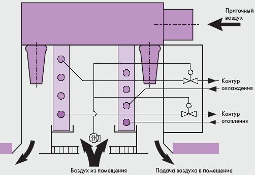

Функциональная схема «активной» охлаждающей панели. Приточный воздух подается через форсунки, «захватывает» воздух из помещения, который проходит через теплообменники контура отопления или охлаждения, и затем обработанная смесь приточного воздуха и воздуха помещения возвращает
Никакая другая дополнительная система подачи наружного воздуха не требуется, а любая «естественная» вентиляция путем пусть даже контролируемого периодического открывания окон создаст серьезные проблемы, среди которых:

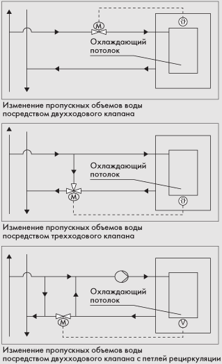

Регулирование температуры воздуха помещения
Регулирование температуры воздуха в помещении осуществляется изменением количества тепла или холода, поступающего на потолочные охлаждающие панели по сигналу комнатного термостата. Регулирование происходит следующим образом:
- изменением расхода холодной воды, питающей панели, посредством двухходового клапана с механическим приводом, установленного на входе в контур панелей, если установлена система с переменным расходом воды;
- изменением расхода холодной воды, питающей панели, посредством смесительного трехходового клапана с механическим приводом, установленного на выходе из контура панелей;
- изменением расхода холодной воды, питающей панели, посредством двухходового клапана с механическим приводом, установленного на выходе из контура панелей, если система питания панелей наливного типа и оснащена постоянно работающим рециркуляционным насосом.
Варианты возможных схем регулирования температуры воздуха в помещении путем изменения пропускных объемов воды в потолочных охлаждающих панелях.

Преимущества охлаждающих потолков и балок
- Повышенный тепловой и акустический комфорт помещения: отсутствие сквозняков, равномерность температуры воздуха по высоте помещения, вертикальный температурный градиент остается в пределах 1 °C в помещениях высотой до 2,5 м, практическая бесшумность установки. Скорость движения воздуха не превышает максимального значения 0,12 м/с.
- Умеренные эксплуатационные расходы, особенно очевидные, если имеется возможность использовать отдельный холодильный агрегат для обработки воды, питающей потолочные охлаждающие панели. Например, повышение температуры воды с 7 °C, обычных для центральных систем кондиционирования, до 15–16 °C, применяемых в системах на основе потолочных охлаждающих панелей, дает примерно 20%-е увеличение КПД холодильной установки. Учитывая, что нагрузка охлаждающего потолка составляет около 85 % общей нагрузки, экономия в целом может составить до 15 % в год.
- Минимальное место для размещения: по сравнению с центральными системами экономия места достигает 35–40 % в части размеров воздуховодов и до 60 % в части приточных установок.
- Использование только потолочного пространства. Никаких дополнительных устройств и агрегатов на полу и в стенах.
- Возможность комбинации охлаждающей и отопительной систем.
«Активные» охлаждающие панели
«Активные» охлаждающие панели позволяют осуществлять смешение приточного наружного воздуха и воздуха помещения и подавать смесь в помещение. У таких панелей приточный воздух подается через сопла, которые эжектируют воздух помещения. После смешения воздух выпускается в помещение вдоль потолка, что обеспечивает оптимальное его распределение. В системе имеется возможность использовать двухконтурные теплообменники (контур отопления и контур охлаждения), вследствие чего такая система представляется идеальной для использования в межсезонный период, а также везде, где часто имеются знакопеременные нагрузки.
Воздушно-водяная охлаждающая балка монтируется последовательно в модули подвесного потолка. Помимо охлаждения она обеспечивает вентиляцию и оказывает индуцирующее действие на часть воздуха в помещении, вследствие чего происходит его отбор и перемешивание. В системе имеется возможность регулирования пропускной способности, а также различной организации распределения воздуха.
Фрагмент водяной охлаждающей балки, оборудованной в верхней части воздушным приточным каналом, где проходит вентиляционный воздух. Воздух распределяется через форсунки, смонтированные непосредственно в «гребне» балки. Балка относится к системам отрытого типа.

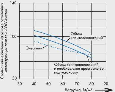

И с точки зрения капиталовложений, и с точки зрения эксплуатационных расходов система на основе потолочных излучающих панелей тем более выгодна, чем выше ее удельная нагрузка. Важно тем не менее, чтобы всякое сравнение проводилось с теми системами, которые имеют эквивалентные параметры как по возможному обеспечиваемому комфорту помещения, так и по функциональным характеристикам, например, с VAV-системами (Variable Air Volume Systems – системы с переменным расходом воздуха).
Сравнительная динамика удельной тепловой нагрузки по объемам капиталовложений и эксплуатационных расходов применительно к VAV-системам (Variable Air Volume Systems – системы с переменным расходом воздуха) и системам на основе потолочных охлаждающих панелей.
На приведенном графике система на основе потолочных охлаждающих панелей сравнивается с VAV-системой. При сравнении необходимо отметить следующие обстоятельства:
- удельная тепловая нагрузка безубыточности капитальных затрат в среднем составляет 55 Вт/м2;
- безубыточности капитальных затрат с учетом стоимости площадей, занимаемых системой, соответствует удельная тепловая нагрузка 42 Вт/м2;
- безубыточности эксплуатационных расходов соответствует удельная тепловая нагрузка 40 Вт/м2.
Следует также подчеркнуть, что хорошо заметная на графике практически неизменная разница между кривой значений точки безубыточности на объем капиталовложений и кривой значений точки безубыточности на совокупный объем капиталовложений и организацию установочных площадей (примерно 7 %) обусловлена главным образом тем, что для доставки энергии на охлаждение и отопление здесь требуются существенно меньшие установочные габариты, поскольку в системах на основе потолочных охлаждающих панелей доставка осуществляется жидким носителем, имеющим высокую тепловую емкость (вода), а в системах с переменным расходом воздуха доставка идет посредством носителя, емкость которого ниже (воздух) и для которого, следовательно, требуются значительно более широкие каналы.
