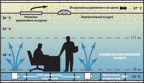

Система, расположенная под полом

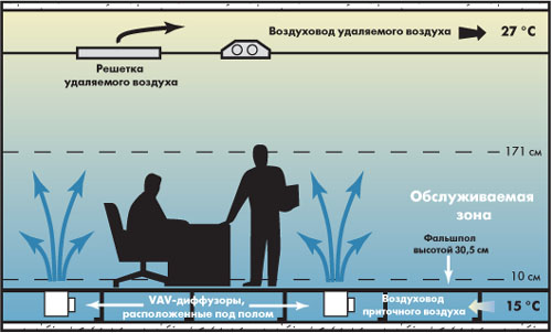

Воздуховодная система под полом используется совместно с фальшполом (рис. 1). Пространство под полом используется в качестве приточного воздуховода (в нем также прокладываются силовые, информационные и телекоммуникационные кабели). Диффузоры нагнетают кондиционированный воздух на уровне пола в обслуживаемую зону – пространство, располагающееся над полом по высоте от 102 мм до 1,7 м*.
Вид сбоку на воздуховодную систему, расположенную под полом
После принудительного смешивания воздух «отбирает» из пространства тепло и загрязняющие вещества. Под действием естественной конвекции теплый загрязненный воздух поднимается к потолку, где он по потолочной полости возвращается к устройству обработки воздуха.

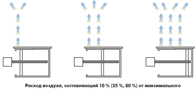

Распределение скоростей, поддерживаемое VAV-диффузорами, расположенными под полом
В идеальной воздуховодной системе под полом диффузоры не просто изменяют расход воздуха. Они также поддерживают постоянную скорость при любых нагрузках и расходах воздуха (рис. 2). Это предотвращает уплотнение слоя холодного воздуха, которое ухудшает характеристики некоторых систем, расположенных под полом, благодаря чему находящиеся в помещении люди жалуются на «холодные ноги». Такое уплотнение вызывается неспособностью системы поддерживать достаточную скорость потока воздуха для обеспечения его должного перемешивания. Неверная скорость подачи воздуха ведет также к излишней температурной стратификации. Находящиеся в помещении люди могут испытывать дискомфорт из-за холода на уровне ног и одновременно из-за жары вокруг головы. Диффузоры, способные поддерживать должный профиль скорости, позволяют избежать этих проблем.

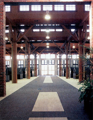

Воздуховодная система, расположенная под полом, помогла сохранить потолок исторического паровозного депо постройки 1914 года в Канзасе

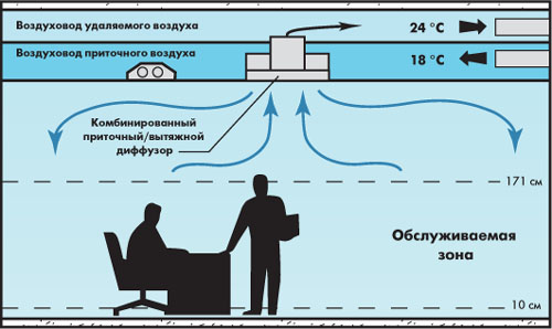

В потолочных системах используется двухуровневый потолок (рис. 3). Нижний уровень, расположенный между декоративным и средним потолком, служит в качестве воздуховода приточного воздуха. Верхний уровень, расположенный между средним потолком и верхней плитой, служит в качестве воздуховода удаляемого воздуха. Воздух нагнетается в занимаемое пространство специальными VAV-диффузорами. Решетки удаляемого воздуха (которые могут быть составной частью приточных диффузоров) выводят воздух сквозь приточный воздуховод в воздуховод удаляемого воздуха.
Рисунок 3.
Вид сбоку на потолочную воздуховодную систему
Для декоративного потолка используются обычные материалы, такие же, как и на любом потолке современного коммерческого здания. Средний потолок установлен таким же образом, как и обычный прокладочный звукоизоляционный потолочный слой, но он выполнен из других материалов. Плитка среднего потолка выбирается таким образом, чтобы обеспечивались воздухонепроницаемость, хорошие звуко- и теплоизоляционные характеристики и умеренные затраты. Для обеспечения эффективности системы обе решетки уплотнены.
