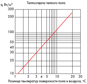

Теплоотдача теплого пола. В целях предотвращения проблем с кровообращением нижних конечностей человека температура поверхности теплого пола не может превышать 29 °C
Теплоотдача пола с постоянной равномерной температурой рассчитывается по следующей формуле:
q = 8,92 х (tп – tв )1,1,
где q – тепловой поток поверхности пола, Вт/м2;
tп – средняя температура поверхности пола, °C;
tв – средняя температура воздуха, °C.
Если tп = 29 °C и tв = 20 °C, тепловой поток составит:
q = 8,92 х (29 – 20)1,1 = 100 Вт/м2.

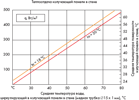

Теплоотдача излучающей панели в стене. Поскольку пользователи здесь непосредственно не контактируют с излучающей поверхностью панели, допускается более высокий уровень температуры поверхности, чем у теплого пола
Сегодня в результате улучшения теплозащиты зданий, оптимизации геометрической раскладки труб и практически повсеместного наличия теплоизоляции под цементной стяжкой обогревающие полы могут давать очень неплохие результаты по обеспечению регулирования температуры воздуха, вполне сопоставимые с параметрами других систем отопления.

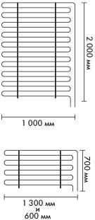

Модульная панель, выполненная из меди, для установки под штукатурку.
Система практична и монтируется в кратчайшие сроки

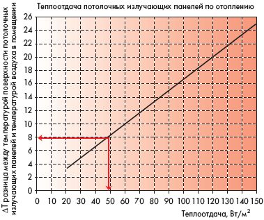

Теплоотдача потолочных излучающих панелей. Для жилых помещений рекомендуется перепад 10 °C между поверхностью активных элементов и температурой воздуха в помещении. Рабочие параметры и ограничения аналогичны параметрам теплых полов

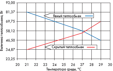

В пределах значений температуры среды, соответствующих комфортным условиям, теплообмен происходит главным образом конвекцией и излучением. В условиях теплового комфорта теплообмен человека происходит посредством:
- скрытого тепла (потоотделения и дыхания) – 21 %;
- конвекции – 33 %;
- излучения – 46 %.
Таким образом, основными параметрами среды в определении тепловлажностного комфорта являются: температура, влажность, подвижность воздуха и средняя температура окружающих поверхностей помещения.
