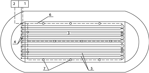

Схема футбольного стадиона, оборудованного системами жидкостного подогрева газона и автоматизированного полива:
1 – тепловой пункт; 2 – насосная автоматизированного полива; 3 – газон футбольного поля; 4 – коллекторы системы подогрева; 5 – полиэтиленовые трубы подогрева; 6 – трубы полива; 7 – разбрызгиватели воды

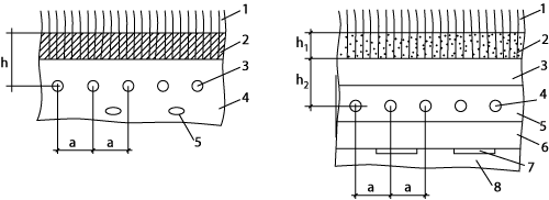

Размещение труб подогрева под газоном для натурального поля и поля с искусственным покрытием:
а – натуральное поле: 1 – трава; 2 – заменяемый газон; 3 – трубы подогрева; 4 – грунт; 5 – дренаж; а = 150–250 мм; h = 180–230 мм;
б – поле с искусственным покрытием: 1 – искусственная трава; 2 – засыпка песком и резиновой крошкой; 3 – щебень с расклинцовкой; 4 – трубы подогрева; 5 – песок; 6 – щебень; 7 – дренаж; 8 – грунт; h1 ~ 30 мм; h2 ~ 150 мм; а = 150–200 мм

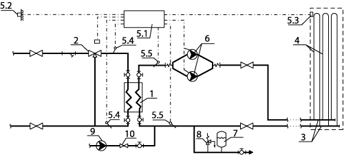

Принципиальная схема теплового пункта и системы подогрева:
1 – пластинчатый теплообменник;
2 – трехходовой клапан с электроприводом;
3 – коллекторы;
4 – трубопроводы подогрева;
5 – блок автоматического управления: 5.1 – электронный регулятор; 5.2 – датчик температуры наружного воздуха; 5.3 – датчик температуры грунта; 5.4 – датчики температуры воды; 5.5 – датчики температуры раствора этиленгликоля;
6 – сдвоенный насос (рабочий и резервный);
7 – мембранный расширительный бак;
8 – предохранительный клапан;
9 – насос для заполнения системы подогрева раствором этиленгликоля;
10 – обратный клапан
На рис. 1 показана схема футбольного стадиона, оборудованного системами жидкостного подогрева газона и автоматизированного полива. Система подогрева состоит из теплового пункта и трубопроводов подогрева (коллекторов и трубопроводов из полиэтилена), закладываемых под газон футбольного поля. В качестве рабочего теплоносителя принимается водный раствор этиленгликоля, концентрация которого задается от 30 до 42 %, в зависимости от месторасположения стадиона.
В системе жидкостного подогрева размещение труб под газоном определяется видом газона (натуральный или искусственный) и условиями их прокладки. Глубина заложения под газон и расстояние между трубами рассчитывается по конструктивным схемам и характеристикам слоев поля.
На рис. 2 показано размещение труб подогрева под газоном для натурального поля и поля с искусственным покрытием.

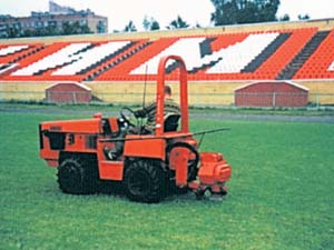

Прокладка труб подогрева на действующем натуральном футбольном поле производится путем прорезки луговины и их протяжки специальным самоходным устройством.
Время такой прокладки составляет 4–7 дней (вместе с установкой коллекторов в траншее). Данная технология не нарушает целостности газона и не прерывает календарь футбольных игр. На фото 2 показана прокладка труб подогрева самоходным агрегатом на футбольном поле г. Химки.
Фото 2.
Прокладка труб подогрева самоходным агрегатом на футбольном поле г. Химки

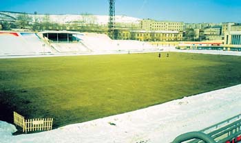

Эффективность системы жидкостного подогрева подтверждает фото 1, сделанное на стадионе «Локомотив» в Саратове при отрицательной температуре наружного воздуха.

Приготовление рабочего теплоносителя производится в тепловом пункте, который подключается к тепловым сетям или автономному теплоисточнику (водогрейным газовым котлам или электрокотлам).
На рис. 3 приведена принципиальная схема теплового пункта и системы подогрева. Первичный теплоноситель из тепловых сетей (автономного теплоисточника) проходит через пластинчатый теплообменник и нагревает водный раствор этиленгликоля. Система автоматического регулирования обеспечивает требуемый нагрев по сигналам датчиков в грунте газона. На поверхности газона обеспечивается примерно 0 °C, у труб подогрева на натуральном поле 15–20 °C, на поле с искусственным покрытием 25–35 °C.

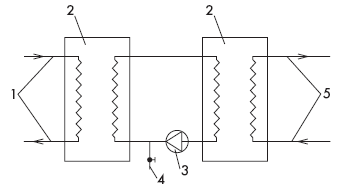

Рисунок 4.
Дополнительный контур с теплообменником и насосом:
1 – открытая теплосеть; 2 – пластинчатые теплообменники; 3 – циркуляционный насос; 4 – пробоотборники; 5 – в систему подогрева поля
В том случае, когда тепловые сети работают по открытой схеме, в тепловом пункте требуется установка дополнительного контура с теплообменником и насосом (рис. 4), что вызвано необходимостью защиты системы теплоснабжения от возможного попадания этиленгликоля в воду тепловых сетей. Дополнительный (промежуточный) контур снабжается пробоотборниками, за счет которых достигается постоянный контроль за состоянием оборудования и его герметичностью.

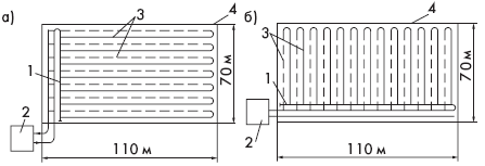

Размещение коллекторов системы подогрева на поле имеет важное значение для обеспечения равномерного прогрева всей площади газона при минимальных затратах на устройство такой системы.
Подача рабочего теплоносителя в коллекторы выполняется таким образом, чтобы обеспечивалось его попутное движение (рис. 5). Это достигается тем, что дополнительно прокладывается транзитная труба подающего коллектора, которая одновременно обеспечивает прогрев крайней зоны поля.
Рисунок 5.
Подача рабочего теплоносителя в коллекторы:
а – коллекторы расположены с одного из торцов поля; б – коллекторы расположены вдоль длинной стороны поля; 1 – коллекторы с попутным движением теплоносителя; 2 – тепловой пункт; 3 – петли труб подогрева; 4 – газон футбольного поля
Коллекторы могут быть расположены с одного из торцов поля (рис. 5а) или вдоль его длинной стороны (рис. 5б). Учитывая, что стандартное поле имеет размеры 70 х 110 м, к коллекторам, проложенным вдоль длинной стороны, можно подключить петли труб подогрева общей длиной каждой не более 140 м, в то время как от торца длина петли возрастает до 220 м. Обеспечивая заданный перепад температур рабочего теплоносителя и требуемую поверхность нагрева труб, короткие петли потребуется прокладывать меньшего диаметра и чаще, чем при длинных петлях. Кроме того, перерасход труб на коллекторы, устройство длинной траншеи и затрудненность при совмещении с дренажной системой, предопределяет выбор размещения коллекторов с одного из торцов поля.
