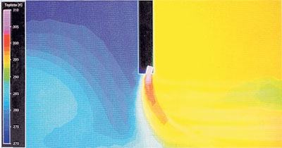

Теплограмма проема при работающей завесе. Температура наружного воздуха 0 °С, температура внутри 20 °С, скорость воздуха на выходе из щели 12 м/с, скорость ветра 4 м/с

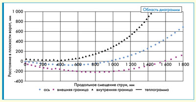

Скорость ветра 3 м/с (рис. 2) 13–21 16,6 17

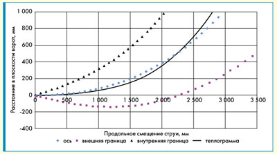

Скорость ветра 4 м/с (рис. 3) 15 - 24 18,4 18

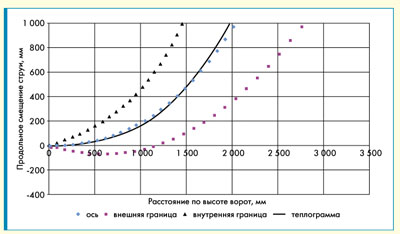

Скорость ветра 6 м/с (рис. 4) 10 - 21 16,6 16
Проверить правильность выбора параметров завесы на основании [7] можно только экспериментально при значениях температур, скорости ветра и характеристиках здания, которые соответствуют расчетным, что делает такие испытания проблематичными.
Эти обстоятельства, наряду с рядом других, побудили нас заняться вопросом расчета воздушных завес.
Сопоставление расчетной траектории с результатами обработки теплограммы. Скорость на выходе из щели 12 м/с, скорость ветра 3 м/с
Рисунок 3.
Сопоставление расчетной траектории с результатами обработки теплограммы. Скорость на выходе из щели 12 м/с, скорость ветра 4 м/с

Рисунок 4.
Сопоставление расчетной траектории с результатами обработки теплограммы. Скорость на выходе из щели 12 м/с, скорость ветра 6 м/с

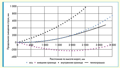

Рисунок 5.
Траектория струи завесы ЗВТ 1.00.000-03

На рис. 5 и 6 показаны траектории струй рассматриваемых завес.

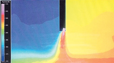

Завеса GEA
Viento С2
6 200 95 - 12,0 15,0 31,0
По предлагаемому методу величина расхода на 20 %, тепловой мощности на 64 % меньше, чем при расчете по "Справочнику проектировщика". Следует отметить, что исходные данные соответствуют условиям испытаний завесы GEA Viento серии С2, результаты которых показаны на рис. 2 и 7.

Рисунок 6
"Расчетная" траектория струи завесы
Рисунок 7.
Завеса GEA VIENTO C2, ветер 3 м/с
