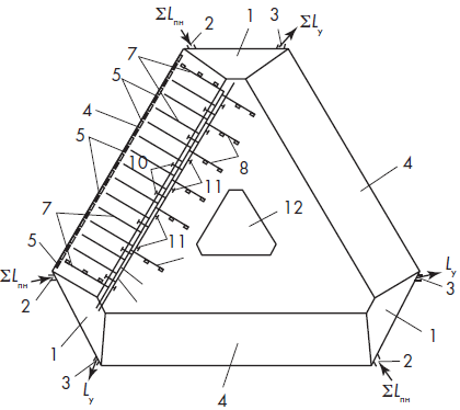

С более рациональным способом устройства СКВ автор ознакомился в здании «Симутомо Билдинг» в Токио. На рис. 1 представлен план типового этажа этого здания, имеющего форму треугольника с усеченными углами. Над уровнем земли здание имеет высоту 210,3 м и включает 52 этажа. Подземная часть здания имеет глубину 20,5 м и включает 4 этажа. У усеченных углов 1 на каждом этаже располагаются помещения для оборудования СКВ, где смонтированы приточные и вытяжные агрегаты, обслуживающие один из фасадов и прилегающую внутреннюю зону здания. По периметру каждого этажа у оцепления установлены местные вентиляторные доводчики 5 (ВД), в теплообменники которых зимой подается горячая вода, а летом – холодная. Периметральные служебные помещения 4 имеют перемещаемые внутренние перегородки для свободной планировки, что позволяет изменить площадь офисных помещений. Приточные агрегаты приготавливают смесь саннормы приточного ∑Lпн и рециркуляционного Lв воздуха. Необходимость применения рециркуляционного воздуха обусловлена наличием значительных тепловыделений во внутренней зоне, куда от магистрального приточного воздуховода 6 отходят приточные ответвления 8. Круглый год приточный воздух имеет температуру tп ниже температуры tв во внутренней зоне. По условиям комфортности воздухораспределения температура приточного воздуха, поступающего по приточному воздуховоду, ограничивается значениями не ниже tп = 15 °С. Подача приточного воздуха производится в верхней зоне помещений через воздухораспределители, установленные на отводах 7 и 8. Вытяжка удаляемого воздуха производится под потолком помещений периметральной и внутренней зон через устройства 11. Это определяет организацию воздухообмена смесительной вентиляции, при которой температура вытесняемого воздуха tу близка к температуре воздуха в помещении tв.

План этажа высотного здания «Симутомо Билдинг», Токио:
1 – помещение размещения поэтажных приточных и вытяжных агрегатов; 2 – забор саннормы приточного наружного воздуха ΣLпн; 3 – выброс удаляемого вытяжного воздуха Lу; 4 – зона офисных помещений; 5 – доводчики вентиляторные у остекления; 6 – приточный воздуховод за
потолком; 7 – отводы подачи приточного воздуха под потолком офисных помещений; 8 – отводы подачи приточного воздуха во внутреннюю зону этажа; 9 – вытяжной воздуховод за подвесным потолком; 10 – забор вытяжного воздуха под потолком офисного помещения; 11 – забор вытяжного воздуха под потолком помещений внутренней зоны; 12 – атриум, используемый как вертикальный сборный клапан для дымоудаления при пожарах.
В зимний период года в теплообменники ВД в периметральной зоне подается горячая вода. Это обеспечивает нагрев в вентиляционных доводчиках 5 внутреннего воздуха, который поднимается по поверхности холодного остекления под потолок, где смешивается с приточным воздухом, поступающим в офисные помещения через отводы 7. В помещения внутренней зоны приточный воздух поступает с температурой tп = 15 °С и поглощает тепловыделения до увеличения температуры до tу = tв. По вытяжному воздуховоду 9 вытяжной воздух поступает к вытяжному агрегату, где часть вытяжного воздуха поступает на смешение в приточный агрегат, а остальной воздух выбрасывается в атмосферу через отверстие 3 с вертикальными пластинами, установленными под углом 45 градусов. В заборном отверстии 2 вертикальная пластина расположена под углом 45 градусов в противоположном направлении, что предохраняет от смешения приточного наружного и удаляемого воздуха. Между заборным 2 и выбросным 3 отверстиями расстояние 16 м.

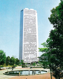

Вертикальные пластины в отверстиях 2 и 3 проходят по всей высоте здания и хорошо гармонируют с архитектурным решением фасадов, что хорошо видно на рис. 2.
Высотное здание «Симутомо Билдинг», Токио

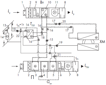

Принципиальная схема энергосберегающей системы кондиционирования воздуха
Рисунок 3.
Третьим энергосберегающим решением является применение местной холодильной машины с конденсатором и испарителем у каждой локальной системы кондиционирования, обслуживающей половину площади соседних фасадов зданий. Наибольшую изменяющуюся потребность в холоде определяет поступающая через остекление фасада на этаже здания проникающая солнечная радиация. По времени суток интенсивность солнечной радиации значительно изменяется в зависимости от ориентации фасадов здания. Поэтому требуемая холодопроизводительность локальной СКВ при обслуживании фасадов с различной ориентацией будет меньше по сравнению с принятой по схеме на рис. 1 СКВ, обслуживающей фасады с одинаковой ориентацией.
При применении в высотном здании единой холодильной станции для всех СКВ возникают трудности с размещением систем охлаждения конденсаторов. В предлагаемом варианте местного холодоснабжения СКВ не требуется специальных установок типа градирен или воздушных конденсаторов, а для охлаждения конденсатора холодильной машины используется вытяжной агрегат. Предлагаемое новое решение обеспечивает уменьшение капитальных затрат и снижает расход электроэнергии, которая потребляется в традиционных системах на привод вентиляторов градирен и работу насосов при значительной протяженности воздуховодов.
Для снижения веса фасадных строительных конструкций в высотных зданиях применяются наружные ограждения из стекла. На рынке имеются новые энергоэффективные однокамерные стеклопакеты [4], применение которых позволяет в два раза сократить трансмиссионные теплопотери зимой и на 60 % сократить поступление теплоты солнечной радиации в периметральные помещения. На рис. 3 представлена предлагаемая энергосберегающая СКВ для обслуживания помещений на этажах высотных зданий. В приточном агрегате П по ходу приготовляемого приточного наружного воздуха имеются: многостворчатые воздушные клапаны 1; фильтр 2; теплоотдающий теплообменник 3 установки утилизации; калорифер 4; воздухоохладитель 5; блок адиабатического увлажнения 6; приточный вентилятор 7; шумоглушитель 8.
В вытяжном агрегате ВТ имеются: многостворчатые воздушные клапаны 1; фильтр 2; блок адиабатического увлажнения 9; теплообменник 10 двойного назначения, зимой для извлечения теплоты из вытяжного воздуха Lу (знак минус), летом для охлаждения жидкости после конденсатора холодильной машины (знак плюс); вытяжной вентилятор 11; шумоглушитель 8.
Холодильная машина ХМ с жидкостным конденсатором (знак плюс) и испарителем (знак минус).
Пластинчатый теплообменник Тпл для охлаждения воды до tw1 = 14 °С, подаваемой насосом 12 в коллектор 13, от которого по отводам холодная вода поступает в теплообменник 14 доводчиков эжекционных, смонтированных во внутренней зоне здания. При tнх = –28 °С насос 15 подает антифриз, охлажденный в теплообменнике 3 до taf1 = –3 °С, первоначально в трубке теплообменника 10, где антифриз нагревается от извлечения теплоты из вытяжного воздуха Ly до taf2 = 3 °С. Клапаны 16 на трубопроводах отрыты, а клапаны 17 закрыты. Через трехпроходной автоматический клапан 18 весь отепленный антифриз поступает в клапаны пластинчатого теплообменника Тпл. От работы насоса 12 по другую стенку пластинчатых клапанов проходит вода, отепленная в теплообменнике 14 доводчиков эжекционных до tw2 = 16 °С. Через стенку пластинчатых клапанов холодный антифриз повышает температуру до taf3 = 9 °С, что обеспечивает охлаждение воды до требуемой tw1 = 14 °С.
С повышением температуры наружного воздуха необходимо увеличить количество холода, поступающего в пластинчатый теплообменник Тпл. Это достигается регулированием клапана 18, через который холодный антифриз с taf1 будет поступать прямо к пластинчатому теплообменнику Тпл.
При температурах наружного воздуха выше 9 °С холода наружного воздуха не достаточно и автоматически включается в работу компрессор ХМ. Клапаны 16 закрываются, а клапаны 17 открываются. Насос 15 останавливается, включаются в работу насосы 19 и 20. Холодная вода с twx = 7 °С из испарителя ХМ насосом 19 подается через автоматический клапан 21 к воздухоохладителю 5 в приточном агрегате П, а через автоматический клапан 22 обеспечивается температура холодной воды tw1 = 14 °С, насос 12 через коллектор 13 подает эту холодную воду в теплообменник доводчиков эжекционных, смонтированных в периметральной зоне у остекления и во внутренней зоне за подвесным потолком.
Для экономии электроэнергии ХМ рекомендуется применять с несколькими спиральными компрессорами, путем последовательного включения и выключения электродвигателей компрессоров осуществляется энергосберегающее регулирования производительности ХМ.
В конденсаторе ХМ нагревается антифриз, циркулирующий от работы насоса 20. Для снижения температуры вытяжного воздуха Ly автоматически включается в работу насосы блока адиабатического увлажнения 9. Это позволяет перед теплообменником 10 иметь начальную температуру вытяжного воздуха не выше 22 °С. Проходя со стороны оребренных трубок в теплообменнике 10 вытяжной воздух воспринимает теплоту конденсации рабочего агента ХМ путем охлаждения антифриза с 45 до 40 °С. Это характерно для расчетной холодопроизводительности ХМ.
