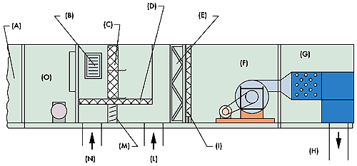

Системы кондиционирования воздуха обследованных объектов являются оборудованием крышного типа (Roof-Top), соответствующим образом доработанным с целью использования трубчатых теплообменников, установленных вокруг холодильной батареи. Три из рассматриваемых установок относятся к системам «простой обработки» (рис. 1), и еще три – к системам «двойной либо параллельной обработки» (рис. 2).
Схема станции кондиционирования воздуха по типу «простой обработки»
Обозначения:
А – конденсирующая секция
В – поступление наружного воздуха
С – испаритель
D – трубчатый теплообменник
Е – фильтрующая секция
F – вентилятор большой мощности
G – газовый нагреватель
H – подаваемый воздух
I – батарея рекуперации тепла
L – рециркуляция воздуха от прилавков
M – заслонка байпаса
N – рециркуляция воздуха от точек продажи
O – секция компрессоров и управления

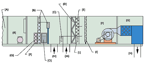

Схема станции кондиционирования воздуха «двойной обработки»
B – обводные (bypass) заслонки на теплообменнике НРНХ
C – балансировочные заслонки
D – фильтрующая секция
E – главный испаритель
I – регенерация тепла
L – обводные (bypass) заслонки
M – рециркуляция воздуха от холодильных прилавков
N – рециркуляция воздуха из точек продажи
O – поступление наружного воздуха
P – трубчатый теплообменник НРНХ
Q – испаритель на наружный воздух
R – контрольно-компрессорная секция
Общим принципом для всех систем является отделение воздуха
рециркуляции из торговой зоны от воздуха рециркуляции прилавков и обвод последнего через холодильную батарею. Как было отмечено выше, число секций холодильной батареи прямого испарения достаточно для эффективного съема латентного тепла, а наличие конденсирующей батареи в подающем коллекторе позволяет регенерировать тепло для последующего нагрева (контроль влажности) и дополнительного отопления. Воздушный поток идет с постоянной скоростью, воздух подается на лицевой стороне здания по линиям выхода посетителей, перемещаясь к задней стороне в силу имеющихся здесь воздухозаборных решеток рециркуляции.

На рис. 1 показано, что трубчатый теплообменник устанавливается на участке между рециркуляцией воздуха из торговой зоны и поступающим воздушным потоком, с тем чтобы предварительно охлаждать до 3–5°C только воздух рециркуляции.
