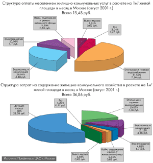

Пока не создано действующего организационно-экономического механизма, который бы стимулировал работы по энергосбережению, давал возможность использования сэкономленных средств в реализации дополнительных мероприятий. Структура стоимости жилищно-коммунальных услуг в расчете на 1 м2 жилой площади сегодня такова, что город дотирует почти 58%, напрямую направляя платежи в ресурсоснабжающие организации (рис. 3). Если же происходит экономия от проведения энергосберегающих мероприятий, на которые потрачены бюджетные средства, эти деньги попросту вычитаются из дотации. И мы возвращаемся к исходному положению, когда требуются снова бюджетные деньги, чтобы продолжить работы. А если бы эти ресурсы оставались в распоряжении округа и целевым образом могли быть использованы в территориальных программах, эффект по привлечению средств был бы нарастающим. Сегодня работы в данной области проводятся в основном за счет ресурсов бюджета.

Рисунок 3. (увеличить) Структура оплаты стоимости коммунальных услуг в Москве в 2001 году |
