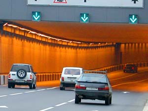

Рисунок 1. Новокутузовский тоннель. Система встречного освещения въездной зоны, выполненная с использованием тоннельных отечественных светильников серии ЖСУ 22 согласно МГСН 2.06-99. |

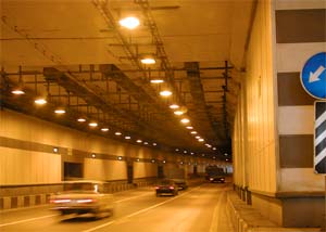

Рисунок 2. Волоколамская транспортная развязка. Система встречного освещения на въезде, выполненная с использованием тоннельных светильников фирмы Trilux (ФРГ) согласно международным рекомендациям. |
Специалисты «Мосгорсвета» ведут действенное сопровождение проектирования, что позволяет добиться хороших результатов.
Например, при проектировании 3-го транспортного кольца по предложению «Мосгорсвета» впервые в Москве и в России в новых транспортных тоннелях была применена энергоэкономичная система «встречного освещения» на въездах, которая позволила при той же установленной мощности и расходе электроэнергии в 1,6 раза улучшить условия видимости за счет перераспределения светового потока светильников. (Улучшение видимости достигается за счет повышения уровней яркости покрытия проезжей части и повышения контраста при одновременном ограничении слепящего действия установки, когда более 80% светового потока светильника направлено навстречу движению).
По такой системе работают осветительные установки Новокутузовского, Гагаринского тоннелей 3-го транспортного кольца, а также основные тоннели Волоколамской развязки (рис. 1, 2).

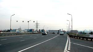

Оптимизация выбора и размещения осветительных приборов позволяет на улицах и дорогах снизить установленную мощность на 8–10% (рис. 3).
Рисунок 3. Новокутузовская развязка. Освещение эстакады в сторону Лужников. |

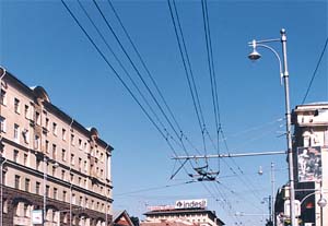

Рисунок 4. Тверская ул. Функционально-декоративные светильники серии ЖСУ 19 широкого светораспределения с лампами ДНАТ – 250 (400) наверху и серии РСУ 19 с лампами ДРЛ 125 внизу |
Реальную экономию электроэнергии дает замена устаревших светильников с лампами ДРЛ на светильники с высокоэнергоэкономичными натриевыми лампами высокого давления. Так, замена светильника с лампой ДРЛ 400 Вт (световой поток 22 клм) на светильник аналогичного назначения с лампой ДНАТ 250 Вт (световой поток 27 клм) позволяет снизить расход электроэнергии на 580 кВт•ч в год и повысить уровень освещения на 22%. Соответственно, замена светильника с лампой ДРЛ 250 Вт (световой поток 12,5 клм) на светильник с лампой ДНАТ 150 Вт (14,5 клм) – годовое снижение расхода электроэнергии почти 400 кВт•ч и т. д.
В настоящее время доля светильников с энергоэкономичными лампами ДНАТ увеличилась до 60% от общего числа установленных, что является самым высоким среди крупнейших городов России и СНГ. Процент светильников с ДНАТ ежегодно возрастает. По инициативе «Мосгорсвета» по планам совместных работ с заводом «Светотехника» (г. Лихославль) и участием ЗАО «Амира» за последние 5 лет было разработано 10 серий недостающих светильников наружного освещения с лампами ДНАТ мощностью от 50 до 1 000 Вт, что позволило рационально решать все возникающие задачи по созданию энергоэффективных новых и реконструируемых осветительных установок (рис. 4), исключить необходимость приобретения импортных дорогостоящих светильников.

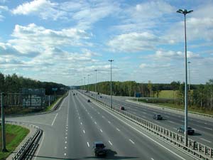

Одновременно были проведены работы по созданию и использованию металлических стоек и кронштейнов, а также высокомачтовых опор со спускными коронами светильников, что позволило создавать рациональные осветительные установки не только больших площадей, но и широких вылетных магистралей к нашим аэропортам (рис. 5).
Рисунок 5. Киевское шоссе. Система освещения с использованием высоких опор и подвижными коронами со светильниками типа ЖКУ 15 – 400 |

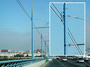

Рисунок 6. Метромост. Распределительная сеть наружного освещения, выполненная
с использованием самонесущих изолированных проводов типа «Торсада»
фирмы Нексан (Франция). |
Проведение работ по снижению электрических потерь в распределительных сетях наружного освещения и необходимость повышения электробезопасности жителей города потребовали проведения замены голых (неизолированных) воздушных алюминиевых проводов на самонесущие изолированные провода типа «Торсадо» с соответствующей подвесной арматурой и ответвительными зажимами фирм «Симель» и «Нилед» (рис. 6, 7).
Отечественная кабельная промышленность (АО «Иркутсккабель») начала выпуск самонесущих изолированных проводов, именуемых СИП 2А, и «Мосгорсвет» провел опытно-показательную их подвеску, подтвердившую возможность их использования в сетях наружного освещения с применением арматуры и ответвительных зажимов указанных выше фирм.
Использование самонесущих проводов позволяет снизить потери в сетях и повысить электробезопасность населения, резко снизить число внезапных отказов, сократить затраты на их ликвидацию.
