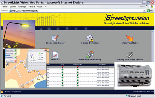

Управление уличным освещением с помощью программы StreetLight. Vision.
Применение соответствующего программного обеспечения (ПО), например, Streetlight.Vision и эффективного сетевого обо-рудования, например, нового интеллектуального сервера i.LON SmartServer, еще больше расширяет возможности интеллектуальной системы управления освещением: специальное прог-раммное обеспечение позволяет собрать и обработать миллионы данных, поступающих с уличных светильников и других приборов, и предлагает конечному пользователю объемный сервисный пакет Интернет-программ для выполнения различных функций управления уличным освещением, включая анализ расхода энергии, автоматическое распоз-навание ошибок, предупреждающие меры по содержанию приборов в хорошем состоянии, а также дистанционные диагностику и контроль уличных светильников. ПО способно также переправлять собранные данные, например, в городской операторский центр или геоинформационную систему (ГИС). Серверы выступают в качестве контроллеров сегментов сети. Они собирают данные с уличных светильников и передают их в городской центр мониторинга, применяющий ПО сбора и регистрации данных. Сервер, например, i.LON SmartServer отличается быстрой инсталляцией, простым управлением сетью и высокой эксплуатационной надежностью даже в зонах с повышенным уровнем помех, что обеспечивается новой функцией усиления линии электропередачи (Power Line Repeating). Кроме того, такие cерверы снабжены астрономическими часами, позволяющими им определять степень естественного освещения солнечным или лунным светом и в соответствии с этим регулировать интенсивность света светильников. Это повышает срок службы устройств и снижает расходы, связанные с энергопотреблением.

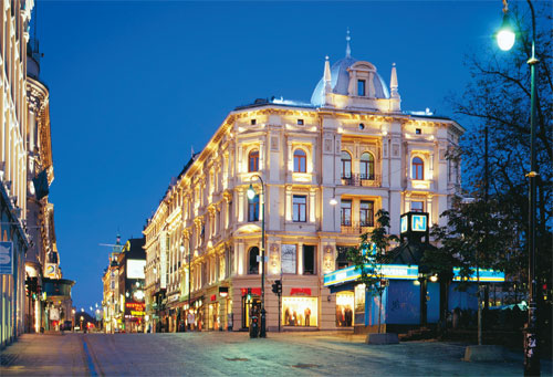

Подобное интеллектуальное решение было применено в столице Норвегии – г. Осло. Для его реализации было заменено 55 тыс. уличных светильников: старые, неэффективные механические дроссели заменили электронными Lon-дросселями, применяющими технологию передачи данных по линям электросети (Power Line Communications – PLC). Технология PLC позволяет использовать уже имеющуюся в наличии электропроводку, снижая, таким образом, расходы на инсталляцию.
Управление всеми сегментами системы и регулирование уличных светильников осуществляется через интеллектуальные серверы. Для коммуникации этих серверов была установлена обширная беспроводная сеть, контрольная станция которой расположена в г. Осло. Сервисы протоколируют энергопотребление, определяют срок службы светильников и оповещают об этом систему. К их задачам относится также сбор поступающей от датчиков информации о плотнос-ти дорожного движения и о погодных условиях.
После оценки полученных серверами данных происходит автоматическое регулирование интенсивности освещения отдельных уличных светильников или всей системы освещения в целом. Такое регулирование освещения не только значительно снижает расход энергопотребления, но и продлевает срок службы светильников и сокращает издержки на их ремонт.
Благодаря контрольному прог- раммному обеспечению возможны удаленные контроль и регулирование светильников через контрольную станцию, а также анализ режима освещения и быстрое выявление выходов светильников из строя.
Благодаря новой технологии город сократил энергопотребление на 62 %, из которых две трети экономии энергии получено за счет изменений в инсталляции и одна треть – за счет сокращения времени использования ламп. Жители г. Осло постепенно привыкают к различным уровням освещения города. Ожидается, что варьирование уровня освещения позволит городу экономить еще дополнительно 10–15 % энергии.

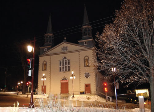

Интеллектуальная система уличного освещения на базе такой технологии освещает также улицы исторического квартала г. Квебека (Канада). Особенностью данного проекта является возможность обеспечивать сокращение энергопотребления в часы пиковой нагрузки по запросу энергетических компаний. Так, выключая декоративное освещение, диммируя уличные светильники и отключая на какой-то период времени нерелевантное освещение, можно снизить уровень энергопотребления в целом по городу. Кроме того, сэкономленная таким образом энергия предоставляется в распоряжение энергетических компаний. Такой метод оправдывает себя особенно в зимнее время при низких температурах и коротком световом дне, когда энергопотребление достигает своего максимума.
Благодаря встроенным трансиверам (Power Line Transceiver) возможно управление системой через электросеть. Трансиверы сообщаются с Интернет-серверами, которые, в свою очередь, в качестве контроллеров сегментов сети сообщаются с ПО управления центрального компьютера в сервис-центре, где регистрируются все данные по энергопотреблению и состоянию каждого отдельного светильника, а также все выходы из строя и неисправности.
В отличие от прежних систем, новая система позволила г. Квебеку сэкономить 30 % энергии. Кроме того, интеллектуальная система освещения позволила наиболее выгодно выделить архитектурные особенности старинных зданий в историческом квартале города. Благодаря этому квартал, особенно в зимние месяцы, приобретает еще больше шарма и привлекательности как для туристов, так и для местных жителей.
