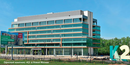

Например, в прошлом году в Новой Москве был сдан офисный комплекс «К2» площадью 40 тыс. м2. В комплексе установлены энергоэффективные системы освещения (включая применение естественного освещения), охлаждения, вентиляции и теплоснабжения. Проект получил международный сертификат зеленого строительства BREEAM с оценкой «отлично».

Офисный комплекс «К2» в Новой Москве
