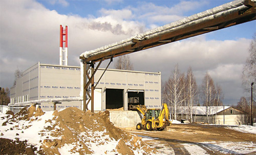

Пилотный энергосервисный проект по строительству биотопливной котельной (щепа) мощностью 8,0 МВт для потребителей микрорайона г. Няндома (Каргополь-2, Архангельская обл.)

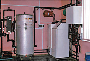

В июне 2012 года успешно реализован энергосервисный проект по организации системы горячего водоснабжения пограничной заставы «Архыз» (Карачаево-Черкесская республика) на базе тепловых насосов (ТН).
Проект относится к разряду инновационных, поскольку в качестве источника тепла используются тепловые насосы, отбирающие энергию (до 80%) из окружающей среды. В нашем случае источником тепла служит наружный воздух.
В качестве теплового насоса была выбрана установка американского производителя MAMМOTH серии МАС11 в воздушно-водяной модификации, тепловой мощностью 13,2 кВт. Расчеты, предшествующие выбору, приведены в таблице.
Таблица 1 (подробнее)
Сравнение предложений по реконструкции системы горячего водоснабжения пограничной заставы «Архыз»
Климатические данные. Среднегодовая температура наружного воздуха составляет 5 °C, средняя температура за июль – 15 °C, январь – –5,5 °C. Минимальная расчетная температура (температура наиболее холодной пятидневки в году) составляет –22 °C.
С учетом особенностей климата и исходя из опыта проектирования, годовая выработка тепловой энергии будет составлять ~97%.
В качестве дополнительного источника тепла используется электронагревательная вставка в буферной емкости теплового насоса. Расчетная точка бивалентности (температура подключения пикового электронагревателя) составляет –10 °C, т.е. в диапазоне температур наружного воздуха ниже –10 °C необходима периодическая работа электронагревательной вставки.
Среднегодовой коэффициент эффективности теплового насоса равен 3, а значит, для получения 12,5 кВт тепловой энергии необходимо затратить 3,2 кВт электроэнергии.

Модульная теплонасосная котельная горячего водоснабжения пограничной заставы «Архыз»

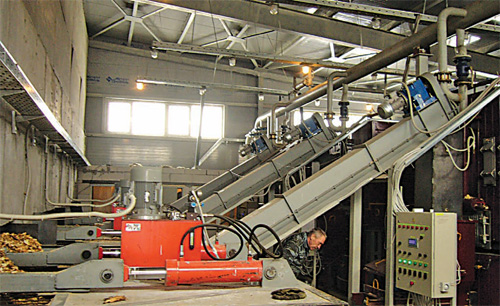

Линия топливоподачи щепы шнековым транспортером группы водогрейных котлов, механизированная в рамках пилотного энергосервисного проекта по строительству биотопливной котельной микрорайона г. Няндома
