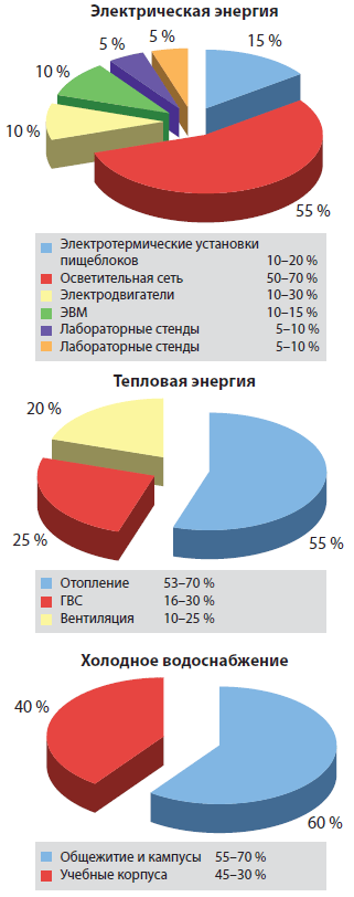

Энергосберегающий потенциал
А каков же потенциал экономии энергоресурсов? В общем случае в ОУ используется до 4 видов энергоресурсов: электрическая и тепловая энергия, холодная вода, природный газ1.
Потенциал экономии энергоресурсов показан на рис. 2. Несмотря на существующие различия типовых проектов зданий, их возраста и технического состояния, в целом технический потенциал энергосбережения в электрической части оценивается в пределах 15–25 %; тепловой энергии – 25–80 %, водных ресурсов –
 25–50 % относительно базового года.
Краткая характеристика энергопотребления учреждений образования, подведомственных Департаменту образования Москвы
С началом использования экономических методик расчета потенциала энергосбережения, ясная структура технической эффективности энергосервисных мероприятий приобретает вариативность. Например, наиболее технически эффективные мероприятия в системе отопления здания оказываются также и наиболее затратными. Их внедрение сопряжено со значительными рисками для исполнителя, экономическая привлекательность таких проектов падает с ростом их капиталоемкости.
В таких условиях на первый план выходят малозатратные энергосервисные услуги. Классическим примером является установка бесконтактных смесителей и аэраторов-рассекателей, дающая экономию около 30–50 % и срок окупаемости ~1,5–2,0 года. Менее привлекательны:
– Экономия тепловой энергии за счет:
  • автоматизированного узла управления теплопотреблением: экономия ~20–35 %, срок окупаемости ~3,5–4,0 года;
  • балансировки стояков отопления и ручного регулирования: экономия ~12–25 %, срок окупаемости ~2,0–3,0 года.
– Модернизация системы освещения:
  • замена люминесцентных источников света на светодиодные: экономия ~10–15 %, срок окупаемости ~5,0–6,0 года;
  • установка системы управления освещением: экономия ~30–45 %, срок окупаемости ~6,0–7,0 года.
