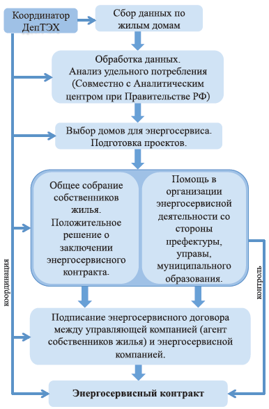

ГКУ «Энергетика» ведет активную работу по реализации крупного пилотного проекта по внедрению энергосберегающих мероприятий на базе ЭСК в многоквартирных жилых домах (МКД) города Москвы. Каких результатов удалось достичь?
В рамках анализа информации об объемах потребления, строительных характеристиках домов и их техническом состоянии отобрано более 8000 МКД, на которых в ближайшие три года запланирована реализация энергосервисных мероприятий за счет привлечения средств инвесторов. Реализация этих мероприятий позволит снизить потребление тепловой и электрической энергии и сэкономить средства жителей на оплату коммунальных ресурсов.
В 2014 году проведено более 800 собраний собственников жилья с участием управляющих и энергосервисных компаний. По результатам заключено 23 энергосервисных контракта на 57 МКД.
В 2015 году ведется дальнейшая работа по формированию адресного перечня домов с целью определения экономии тепловой и электрической энергии. По результатам согласования этих списков с энергосервисными компаниями, управляющими компаниями и префектурами будет сформирован график проведения собраний собственников жилья.
Разработан и находится на согласовании порядок расчета начислений за энергосервисные мероприятия и отопление основной площади для многоквартирных жилых домов, в которых в рамках энергосервисных договоров внедрены энергосберегающие мероприятия.
Также осуществлена значительная нормотворческая и методическая работа: разработан проект постановления Правительства Москвы об организации энергосервисной деятельности в многоквартирных жилых домах и на объектах бюджетной сферы.
Схема организации заключения энергосервисного договора в МКД
