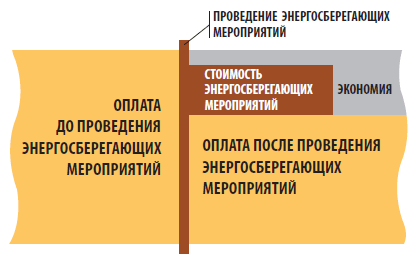

В западных странах принята классическая финансовая схема работы энергосервисной компании (англ. Energy service company, ESCO). На любом объекте есть устоявшийся объем платежей за электрическую, тепловую энергию и воду. Энергосервисная компания проводит обследование, предлагает план модернизации, находит финансирование (используется как банковское кредитование, так и лизинговые схемы) и осуществляет все необходимые работы. При этом расчет c энергосервисной компанией ведется из сэкономленных в результате модернизации средств (рис.). Если энергоэффективные мероприятия будут проведены неправильно, энеросервисная компания, соответственно, ничего не получит.
По опыту американской компании Chevron Energy Solutions, среднее уменьшение платежей после их энергосервисных работ составляет 30 %. Примерно 70–90 % этой экономии идет на оплату ESCO (до полного расчета), 10–30 % остается у заказчика.
Для заказчика схема привлекательна тем, что позволяет избежать первоначальных финансовых вложений. «Платеж в рассрочку связан с тем, что со временем у компании могут появиться высвободившиеся или сбереженные деньги – как разница между ранее выплачиваемой и ныне выплачиваемой суммами», – говорит Андрей Липатов, директор управляющей компании холдинга «Теплоком».
Финансировая схема работы с энергосервисной компанией
Рисунок.
