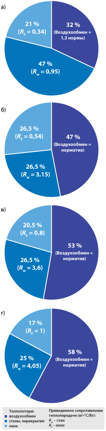

Третьим по значимости мероприятием по экономии энергии является регулируемая система вентиляции зданий. Однако если рассматривать это мероприятие как способствующее повышению качества микроклимата помещений, то ему, без сомнения, следует отдать первенство.
Необходимо отметить, что современные здания обладают высокими показателями теплозащиты, и в дальнейшем эти показатели планируется еще более увеличить. В балансе теплопотерь доля затрат тепловой энергии на подогрев вентиляционного воздуха (теплопотери за счет воздухообмена) будет еще более увеличиваться по сравнению с теплопотерями через оболочку здания (трансмиссионными) (см. рис.).
Диаграммы теплопотерь в многоквартирных домах типовых серий
Рисунок.
Диаграммы теплопотерь в многоквартирных домах типовых серий, [6]
а) построенных до 1995 года (до изменений 1995 года в СНиП II-3–79*);
б) построенных с 2000 по 2010 годы (в соответствии со СНиП 23-02–2003);
в) строящихся с 2011 по 2015 годы (в соответствии с Постановлением Правительства РФ № 18);
г) которые будут построены с 2016 года (в соответствии с рекомендациями Постановления Правительства РФ № 18)
Напрашивается заключение о том, что поиски путей снижения расхода энергии, затрачиваемой на отопление здания, должны вестись в направлении уменьшения расхода тепловой энергии на подогрев вентиляционного воздуха; и здесь можно сделать абсолютно неверный посыл: дальнейшая экономия энергоресурсов за счет снижения воздухообмена. Этот путь приводит лишь к ухудшению микроклимата помещений. Требуется поиск новых путей.
Отметим еще одно очень важное обстоятельство. В современных многоэтажных жилых зданиях с естественной вентиляцией и герметичными окнами зачастую имеет место очень низкое качество микроклимата из-за совершенно недостаточного воздухообмена. Энергосбережение и качество микроклимата непосредственно связаны между собой: плохие условия в помещении, плохое качество микроклимата субъективно воспринимаются как душный, спертый воздух, хотя температура воздуха в помещении вполне может укладываться в границы, которые врачами-гигиенистами считаются вполне комфортными. В результате открываются окна, и вся экономия энергии в буквальном смысле «пускается на ветер». Нормализация воздухообмена, обеспечение нормальной работы вентиляции во многих случаях может дать эффект энергосбережения даже без применения каких-либо дополнительных мероприятий.
