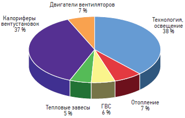

Расчетные тепловые и электрические мощности в зимний период
Расчетные тепловые и электрические мощности в зимний период (5,18 МВт электроэнергии, 6,4 МВт тепловой энергии)

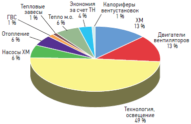

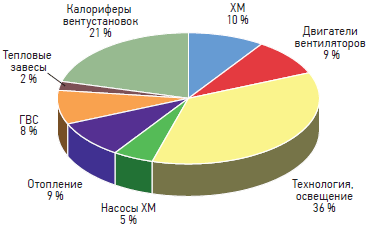

На рис. 2 приведены ежегодные расходы на оплату энергоресурсов, но уже с учетом работы всех систем, в том числе систем кондиционирования, т.е. это затраты по всем инженерным системам в комплексе. Удельная энергоемкость ТРЦ показана на рис. 3.
Структура расходов на оплату энергоресурсов
Структура расходов на оплату энергоресурсов (всего – 41,7 млн руб./год)
Структура энергоемкости ТРЦ
Рисунок 3.
Структура энергоемкости ТРЦ (всего– 316 кВт·ч/год·м2)

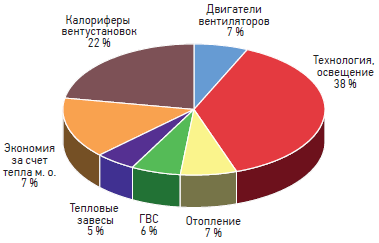

На рис. 5 видно, что тепловая мощность сократилась на 1,7 МВт только благодаря использованию теплоты местных отсосов ресторанов.
Расчетные тепловые и электрические мощности в зимний период при использовании теплового насоса
Рисунок 5.
Расчетные тепловые и электрические мощности в зимний период при использовании теплового насоса (5,18 МВт электроэнергии, 4,7 МВт тепловой энергии)

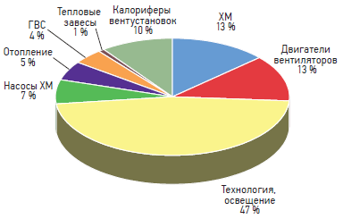

На рис. 6 показан вклад в экономию общих расходов на эксплуатацию ТРЦ – отдельно от использования теплоты технологии и отдельно от сбросной теплоты доводчиков холода. Общий эффект более 5 млн руб./год.
Структура расходов на оплату энергоресурсов при использовании теплового насоса
Рисунок 6.
Структура расходов на оплату энергоресурсов при использовании теплового насоса (всего – 36,2 млн руб./год)

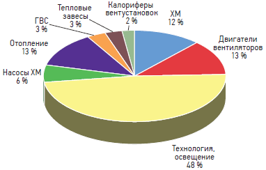

На рис. 7 приведены вклады от инженерных систем в общую энергоемкость ТРЦ. Благодаря двум решениям, общий показатель потребления снизился на 26%.
Структура энергоемкости ТРЦ при использовании теплового насоса
Рисунок 7.
Структура энергоемкости ТРЦ при использовании теплового насоса (всего – 234 кВт·ч/год·м2)
