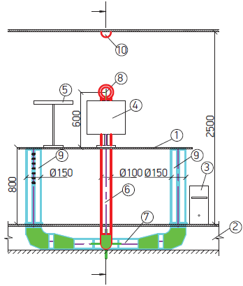

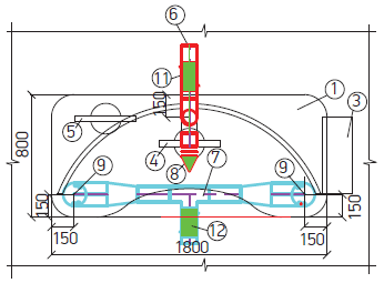

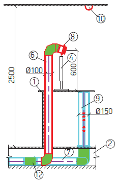

На постоянные рабочие места в общих офисных комнатах подводится свежий приточный воздух и рециркуляционный воздух от фэнкойлов. Свежий приточный воздух (рис. 1) подается через настольный регулируемый воздухораспределитель в зону дыхания сотрудника. Рециркуляционный воздух подается в зону под рабочим столом, образуя на рабочем месте комфортный «оазис». По приходе сотрудника на рабочее место по сигналу датчика присутствия воздушные клапаны открывают подачу приточного и рециркуляционного воздуха. Когда сотрудник покидает рабочее место, клапаны снижают подачу воздуха. За пределами рабочих мест в помещении поддерживаются допустимые условия.
Рисунок 1. Общий вид системы на рабочем месте: 1 – рабочий стол; 2 – фальшпол; 3 – компьютерный блок; 4 – монитор компьютера; 5 – лампа; 6 – патрубок приточного воздуха; 7 – патрубок рециркуляционного воздуха; 8 – приточный воздухораспределитель; 9 – рециркуляционный воздухораспределитель; 10 – датчик СО2; 11 – датчик присутствия; 12 – регулятор постоянного расхода воздуха |
Модификацией такой системы может быть отдельная локальная вентиляция с подачей воздуха в зону дыхания сотрудника, а общий температурный режим в помещении поддерживается на оптимальном уровне теми же фэнкойлами или охлаждающими (нагревающими) балками.
