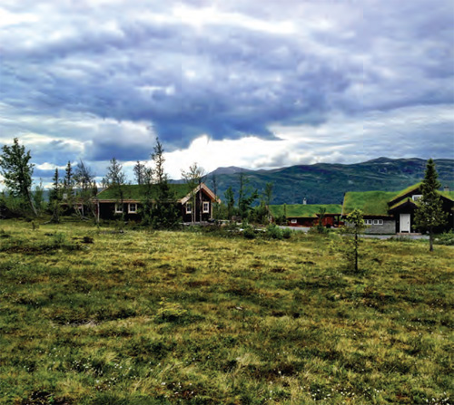

Описываемый дом построен в Норвегии на острове Veierland в поселке Klevmosӕterhøga известным норвежским специалистом в области теплоснабжения и климатизации зданий, создателем одного из первых норвежских учебников в этой области, Halvor Røstad.
Поселок Klevmosӕterhøga состоит из тридцати индивидуальных домов, расстояние между которыми 50–70 м.

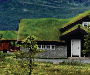

В соответствии с древними традициями, еще с периода викингов, крыша этого дома, как и других домов в поселке, представляет собой зеленую крышу*, то есть она покрыта дерном, на котором вырастают трава и цветы. В результате крыша дома выглядит привлекательной, она экологична и дополнительно обеспечивает снижение теплопотерь.
Зелёная крыша индивидуального дома

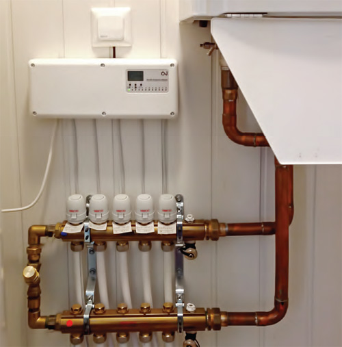

Система отопления дома преимущественно решена устройством системы напольного отопления. Водяная система напольного отопления имеет пять контуров: два контура в полу зала, по одному контуру для прихожей, для помещения ванной и для помещения другой ванной, совмещенной с туалетом. Диаметры труб в системе напольного отопления – 20 мм. Шаг укладки труб – 0,25 м. Длина отопительного контура не должна превышать 100 м, поэтому в помещении зала, площадь которого 20 м2, устроены два контура системы отопления.

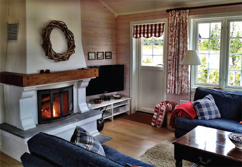

Камин используется для быстрого прогрева помещения

  • нетеплоемкая безынерционная печь (по типу русской «буржуйки») и камин, которые используются для быстрого прогрева помещений дома.

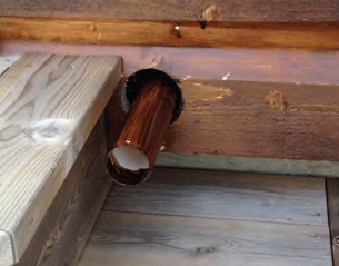

Наружная часть воздуховода топливника камина

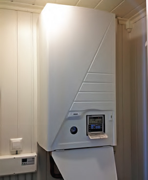

Тепловой насос используется для отопления

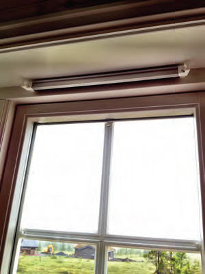

Вентиляция дома естественная. Приток наружного воздуха в системе естественной вентиляции осуществляется через регулируемые клапаны, встроенные в верхнюю часть конструкции окон.

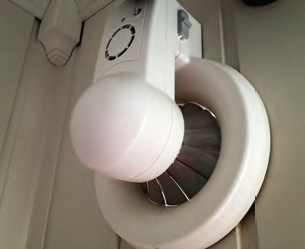

В кухне имеется механическая вытяжная вентиляция; ванная и туалет совмещенные, оборудованные механической вытяжной вентиляцией с установкой вентилятора в конструкции наружной стены.
Особый интерес представляет устройство притока воздуха для обеспечения горения в камине. Обычно горение в топливнике камина обеспечивается за счет притока из помещения воздуха, возникающий дефицит которого компенсируется притоком наружного воздуха в помещения за счет системы естественной вентиляции. В результате наружный воздух, который вошел в помещение и далее поступит в топливник, частично подогревается по ходу движения, и на этот подогрев расходуется теплота. Чтобы избежать нежелательного расхода теплоты на вынужденный подогрев воздуха, поступающего в топливник камина, автором проекта была предложена оригинальная конструкция. К топливнику камина устроен воздуховод, через который наружный воздух непосредственно подается в топливник камина, и, таким образом, исключается нерациональный расход теплоты на вынужденный предварительный подогрев наружного воздуха.
Вытяжной гигрорегулируемый вентилятор в санузле
Регулируемые вентилируемые клапаны в конструкции окна

Управление системой отопления осуществляется посредством четырех термостатов, регулируемых от программируемого контроллера. Всего используются четыре программы управления: ночной режим, дневной режим, регулирование по часам суток, управление отоплением при отсутствии в доме людей. Как было указано ранее, программы управления можно задавать дистанционно, например включать предварительный подогрев дома за несколько часов до приезда жителей.
Термостаты, регулируемые от программируемого контроллера.
Термостаты, регулируемые от программируемого контроллера. Центральный автоматический узел, куда поступает информация от термостатов. Распределительная гребенка теплового насоса: каждая пара трубопровода обслуживает теплый пол в гостиной (два контура), прихожей и каждой ванной комнате. Каждая пара имеет свой термостатический клапан, который обеспечивает заданную температуру

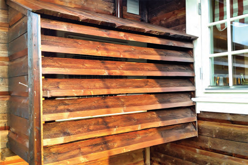

Защитная деревянная решетка наружной части теплового насоса

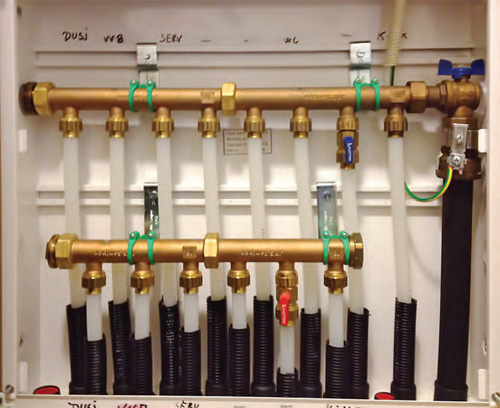

Распределительная гребенка для питьевой воды.
Распределительная гребенка для питьевой воды. Трубопровод проложен в полу к каждому смесителю. В соответствии с законами Норвегии водопроводные трубы прокладываются «труба в трубе», с целью предотвращения затопления. В случае протечки в трубе, вода будет возвращаться к гребенке и удаляться в канализацию

Теплоснабжение системы отопления обеспечивается устройством теплового насоса «воздух – вода».
Так как это частный дом, то не было сделано никаких научных исследований и замеров по использованию энергии в течение года. Но по сравнению с другими домами в одном поселке, в котором для отопления используется только электричество, счет за электрическую энергию в данном доме снижен вдвое.
Самая значительная экономия энергии происходит за счет использования теплового насоса в период, когда дом не эксплуатируется.
Так как в доме имеются санитарные узлы и водяная система отопления, для предотвращения замораживания систем в доме надо поддерживать температуру внутреннего воздуха не ниже +6 °C в течение всего холодного периода.
Отопление дома с использованием только электроэнергии стоит дорого, но использование теплового насоса значительно снижает расход электроэнергии. Коэффициент производительности при использовании теплового насоса в такой период значительно выше, и поэтому установка более эффективно использует энергию.
