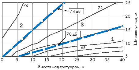

Учет критерия шума при проектировании
Учет критерия шума при проектировании:
1 – область естественной вентиляции возможна;
2 – область естественной вентиляции невозможна;
3 – область естественной вентиляции не определена

1.4. Влияние городского шума
Шум часто является тем решающим фактором, который исключает применение естественной вентиляции и предопределяет использование кондиционирования воздуха. Измерения показали, что уровень шума в городе зависит от геометрии квартала и интенсивности движения городского транспорта. Кроме того:
• Уровень шума тем ниже, чем выше расположен этаж.
• Предельно достижимая величина снижения уровня шума зависит, в основном, от соотношения сторон.
• Плотность движения транспорта, как и уровень шума, возрастают с уменьшением ширины улицы.
• Балконы могут снизить уровень шума на 2–3 дБ(A) в зависимости от высоты этажа.
При проектировании зданий с естественной вентиляцией могут быть применены различные способы снижения уровня шума. Теоретические исследования зависимости кратности воздухообмена и уровня шума для типовых фасадов с вентиляционными отверстиями показали:
• При правильном проектировании нормативные кратности воздухообмена могут быть достигнуты в сочетании с хорошим качеством внутреннего воздуха и приемлемым уровнем шума.
• Применение гибридной вентиляции может позволить использовать естественную вентиляцию в тех случаях, когда уровень уличного шума не допускает использование естественной вентиляции в традиционном виде.
Исследования показали, что для европейских офисов приемлемый уровень звукового давления равен 60 дБ(A). Окна понижают уровень шума на 10 дБ(A). Таким образом, уличный шум около 70 дБ(A) допустим для применения естественной вентиляции.

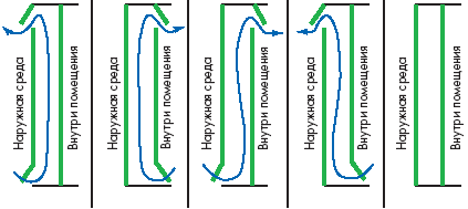

Схемы вентилируемых фасадов с вариантами движения вентилирующего воздуха
Схемы вентилируемых фасадов с вариантами движения вентилирующего воздуха (источник: Double Skin Facades for Office Buildings / Literature Review. Division of Energy and Building Design, Department of Construction and Architecture. Lund University, 2004, Harris Poirazis)

3.3. Вентилируемый фасад
Вентилируемый фасад – это конструкция, состоящая из двух стеклопакетов, разделенных вентилируемым пространством – плоским каналом. Ширина канала может меняться от 15 см до 2 м, и его вентиляция может быть независимой, принудительной или отсутствовать. При любом типе вентиляции канала источник и назначение вентилирующего воздуха могут быть различными, соответствующими, главным образом, климатическим условиям, расположению и режиму эксплуатации здания и типу системы отопления, вентиляции и кондиционирования. Как правило, внутри канала размещают жалюзи для защиты от солнечной радиации. В городских условиях вентилируемый фасад обеспечивает звукоизоляцию, дополнительное затенение, увеличение гравитационного давления, т. к. внутренние и наружные ограждения функционируют индивидуально и почти независимо от ветра и погоды, повышают эффективность ночного охлаждения. Однако если этот способ применен без учета особенностей местного климата, могут возникнуть проблемы, например, перегрев здания.

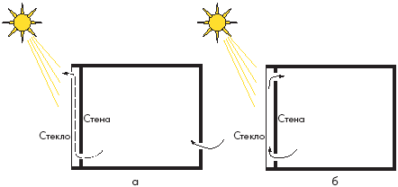

3.4. Солнечное побуждение естественной вентиляции
Метод теплового побуждения естественной вентиляции с помощью солнечной радиации обеспечивает увеличение разности между температурами внутреннего и наружного воздуха нагреванием воздуха внутри вентиляционной шахты, увеличивая, таким образом, гравитационное давление. Этот метод очень полезен для зданий с естественной вентиляцией в городских кварталах, где скорость ветра и соответствующие расходы воздуха недостаточны.

Схема естественной вентиляции с солнечным побуждением
Рисунок 3.
Схема естественной вентиляции с солнечным побуждением:
a) режим вентиляции;
б) режим отопления
