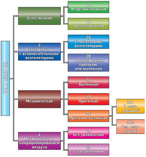

Системы вентиляции, рассмотренные в статье, подразделяются в соответствии с классификацией, представленной на рис. 1. Каждой из 15 систем соответствует определенный цвет. Цвета выбраны таким образом, чтобы схожие системы выделялись различными оттенками одного цвета.

Рисунок 1. Классификация систем вентиляции |

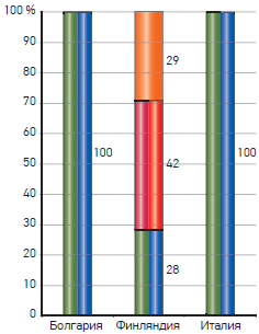

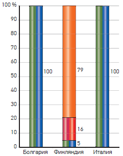

Распределение систем вентиляции для малоэтажных зданий (рис. 2) показывает, что на естественную вентиляцию и естественную вентиляцию со вспомогательными вентиляторами приходится более 50% существующих систем. Значения варьируются в широких пределах, от Болгарии, где доля естественной вентиляции составляет 100%, до Финляндии, где 52% систем естественной и 48% – механической вентиляции.

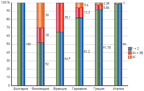

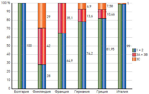

Для многоквартирных зданий ситуация практически аналогична (рис. 3), с небольшими различиями для Греции и Германии, но с очевидным преобладанием механической вентиляции в Финляндии.
Интересно отметить, что во Франции используется только вытяжная или только приточная механическая вентиляция, в то время как в Греции и Германии около трети механических систем составляют приточно-вытяжные (с рекуперацией тепла или без). В Финляндии более половины малоэтажных и почти половина многоквартирных зданий оборудованы приточно-вытяжной механической вентиляцией.
Рисунок 2. Распределение систем вентиляции в процентах от общего числа малоэтажных зданий существующего фонда |
Рисунок 3. Распределение систем вентиляции в процентах от общего числа многоквартирных зданий существующего фонда |

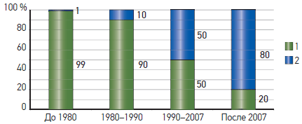

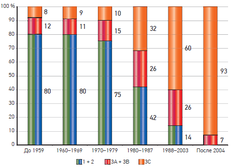

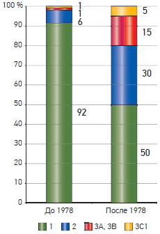

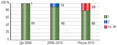

На европейский жилой фонд (в м2) приходится 75% от общего строительного фонда, при этом доля малоэтажных зданий в жилом фонде составляет 64%. На рис. 6–12 дано распределение систем вентиляции в зданиях, построенных в течение определенного временного периода.

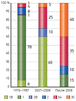

Рисунок 6. Распределение систем вентиляции в зданиях, построенных в Бельгии: до 2007, 2007–2008 и после 2008 года |
Рисунок 7. Распределение систем вентиляции в зданиях, построенных в Финляндии: до 1959, 1960–1969, 1970–1979, 1980–1987, 1988–2003 и после 2004 года |
Рисунок 8. Распределение систем вентиляции в зданиях, построенных в Греции: до 1978 и после 1978 года |

- Финляндия была одной из первых стран, начавших проводить изменения еще до 1959 года. Финляндия ввела механические приточные и вытяжные системы вентиляции; постепенно сложилась ситуация, когда все здания, построенные после 2004 года, оборудованы только системами механической вентиляции.

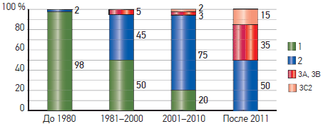

- В Великобритании изменения произошли между 1980 и 2010 годами. В течение этого периода вентиляция в зданиях обеспечивалась преимущественно естественными системами со вспомогательными вентиляторами; только позже, в 2011 году на долю механических систем стала приходиться половина вновь построенных зданий.
- Для Греции поворотным моментом стал 1978 год, после которого использовалось больше систем естественной вентиляции со вспомогательными вентиляторами и систем механической приточной или вытяжной вентиляции; ситуация меняется, но на естественную вентиляцию все еще приходится половина строящихся в настоящее время зданий.
- В Бельгии только в последнее время, после 2008 года, начали устанавливать больше систем механической вентиляции, чем естественной.
- Португалия, хотя и поощряла использование естественной вентиляции со вспомогательными вентиляторами вместо систем только естественной вентиляции, внедрила гибридные вентиляционные системы в качестве механической вентиляции.
- Румыния приняла новые нормативы в 2010 году, после чего 20% строящихся зданий оборудуются системами механической вентиляции; но до 2008 года более 99% зданий были оборудованы системами естественной вентиляции.

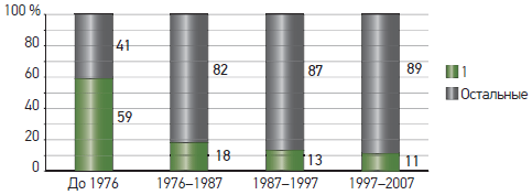

- Данные из Норвегии только подтверждают уменьшение доли естественной вентиляции в пользу других видов вентиляционных систем.

Рисунок 9. Распределение систем вентиляции в зданиях, построенных в Норвегии: до 1976, 1976–1987, 1987–1997, 1997–2007 годы |
Рисунок 10. Распределение систем вентиляции в зданиях, построенных в Португалии: до 1980, 1980–1990, 1990–2007, после 2007 года |
Рисунок 11. Распределение систем вентиляции в зданиях, построенных в Румынии: до 2008, 2008–2010, после 2010 года |
Рисунок 12. Распределение систем вентиляции в зданиях, построенных в Соединенном Королевстве: до 1980, 1981–2000, 2001–2010, после 2010 года |
