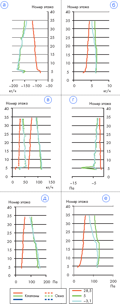

На рис. 7 показаны распределения по этажам расходов воздуха и перепадов давлений на воздухопроницаемых элементах квартиры.
Рисунок 7. Механическая вытяжная вентиляция с общими вентиляторами на стволах и притоком через приточные клапаны, установленные в каждой комнате квартиры. Для окон Rи = 2 м2•ч/кг, для квартирных дверей Rи = 1,5 (при разности давлений ∆Р = 10 Па). а) расходы воздуха через вентиляционные решетки (сумма по квартире), кг/ч; б) расходы воздуха через квартирные двери, кг/ч; в) расходы воздуха через окна и приточные клапаны (сумма по квартире), кг/ч; г) перепад давлений на вытяжных решетках, Па; д) перепад давлений на квартирных дверях, Па; е) перепад давлений на окнах и приточных клапанах, Па Развиваемое давление вентилятором при различных температурах наружного воздуха принималось равным: t = 28,5 °С – 70 Па; t = 5 °С – 100 Па; t = –3,1 °С – 50 Па |

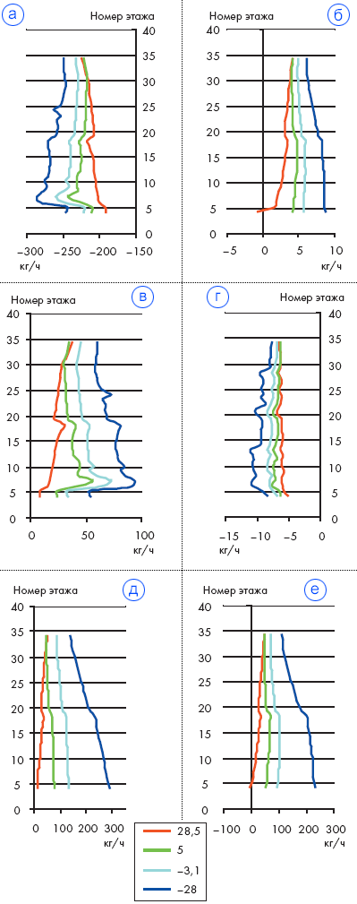

На рис. 8 показаны распределения по этажам расходов воздуха и перепадов давлений на воздухопроницаемых элементах квартиры.
Рисунок 8. Механическая вытяжная вентиляция с общими вентиляторами на стволах и механический приток поэтажными установками с подачей санитарной нормы воздуха (180 кг/ч на квартиру). Для окон Rи = 2 м2•ч/кг, для квартирных дверей Rи = 1,5 (при разности давлений ∆Р = 10 Па). а) расходы воздуха через вентиляционные решетки (сумма по квартире), кг/ч; б) расходы воздуха через квартирные двери, кг/ч; в) расходы воздуха через окна (сумма по квартире), кг/ч; г) перепад давлений на вытяжных решетках, Па; д) перепад давлений на квартирных дверях, Па; е) перепад давлений на окнах, Па Развиваемое давление вентилятором при различных температурах наружного воздуха принималось равным 50 Па для всех режимов. |
