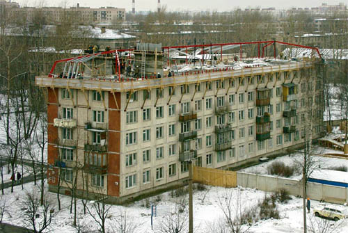

Жилой дом по адресу ул. Торжковская, д. 16 перед реконструкцией

В проект реконструкции входило сооружение новых квартир на верхнем чердачном этаже дома, а также установка дополнительного наружного теплоизоляционного покрытия толщиной 80 мм на существующей части этого здания. В квартирах все отопительные батареи были оснащены термостатами.
В новых квартирах на чердачном этаже была установлена независимая система отопления, не сообщающаяся с существующей отопительной системой.
Вначале одной из целей проекта реконструкции было определение расхода тепла во всех частях здания и затем сравнение полученных данных с аналогичными параметрами для нереконструированного дома. Однако из-за того, что не было получено соответствующего разрешения местных органов власти, система отопления для квартир на чердачном этаже не была подключена, поэтому квартиры на этом этаже не использовались. В течение всего периода мониторинга защита от мороза квартир на чердачном этаже осуществлялась при помощи электронагревателей.
В связи с этим было принято решение рассматривать чердачный этаж в качестве средства моделирования дополнительной теплоизоляции крыши, используемой наряду с теплоизоляцией наружных стен. В соответствии с таким решением, задача мониторинга была сведена к сравнительному анализу параметров двух одинаковых зданий, отличающихся только тем, что реконструированное здание имеет дополнительную теплоизоляцию стен и крыши.

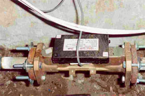

Для измерения расхода тепла в каждом доме был установлен один счетчик теплоты — регистрировался только общий расход во всем доме, возможности выявить потребление тепла в отдельных квартирах не было.

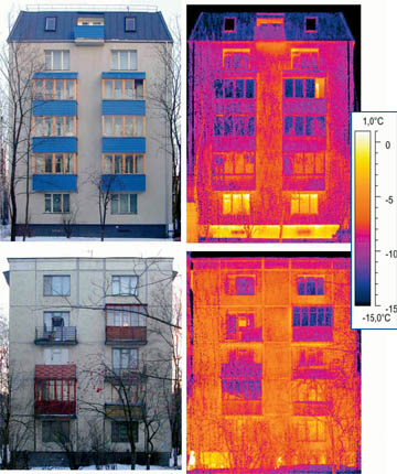

Наружная теплоизоляция и использование термостатов
Использование наружной теплоизоляции тесно связано с ограничением теплообмена и использованием термостатов.
Применение теплоизоляции и термостатов не могут рассматриваться как два отдельных независимых средства экономии потребления энергии — мы специально это подчеркиваем, т. к. в обычном здании отмечалась комнатная температура ниже нормального комфортного уровня. Это указывает на то, что установка термостатов без применения наружной теплоизоляции на здании не обеспечивает экономии затрат энергии. Теплоизоляция здания без установки термостатов также не ведет к энергосбережению. Это связано с тем, что здание может перегреться, и жильцы могут регулировать температуру, открывая форточки или окна.
Изображение в инфракрасном диапазоне (справа) и обычное изображение (слева) реконструируемого жилого дома по адресу ул. Торжковская, д. 16 (сверху) и сравниваемого дома по адресу ул. Торжковская, д. 14 (снизу)
Инфракрасные изображения зданий были сделаны в феврале 2003 года (рис. 2). Они являются хорошей иллюстрацией эффективности теплоизоляции здания. На рис. 2 показаны торцевые стены обоих зданий, снятые днем и ночью. На этих фотографиях можно заметить значительные потери тепла.

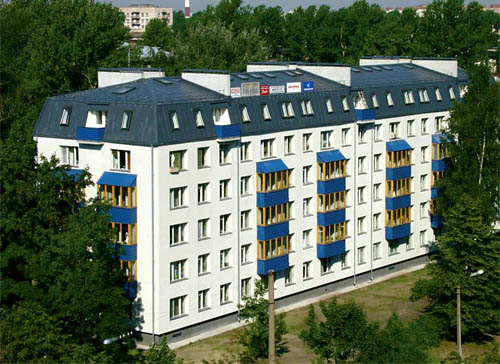

Рисунок 3.
Дом после реконструкции

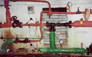

Рисунок 4.
Тепловая установка на подстанции с системой подъема воды и устройством регистрации
Рисунок 5.
Счетчик теплоты на подстанции
