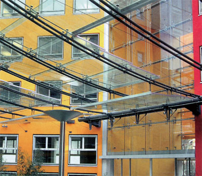

В составе комплекса четыре здания, объединенные общим внутренним двором, частично перекрытым прозрачным навесом из стеклянных панелей. Несущие конструкции навеса выполнены из трубчатых перекладин и стальных тросов. Навес выполняет двойную функцию: во-первых, он защищает двор от дождя и солнца и, во-вторых, выступает связующим звеном между постройками.

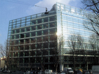

Применение стекла позволило полностью изменить облик 11-этажного корпуса А, самого высокого и представительного. Цокольный и первый этажи отданы под магазины, со второго по восьмой – располагаются офисы.
Внутренний двор частично перекрыт большим навесом из стеклянных панелей. Навес выполняет двойную функцию: во-первых, он защищает двор от дождя и солнца, и, во-вторых, выступает связующим звеном между постройками
Отличительная черта здания – сплошное панорамное остекление фасада, радикально обновившее облик застройки.
В частности, структурный фасад, обращенный на юго-запад, снаружи защищен экраном из стеклянных панелей с низким коэффициентом пропускания солнечной радиации (0,25). Собственно экран крепится на эластичный каркас из стальных тросов, отстоящий от наружной стены здания на 80 см.

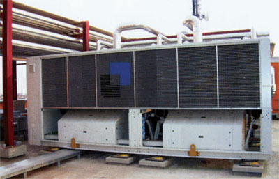

Для приготовления охлаждающей воды сверху установлены две крышные холодильные машины с воздушным охлаждением мощностью по 595 кВт каждая. Сеть распределения охлаждающей воды состоит из одного первичного контура и семи вторичных (для кондиционеров и охлаждающих балок).

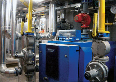

Приготовление горячей воды обеспечивается двумя газовыми котлами с низким уровнем выброса NОx мощностью по 530 кВт, установленными на той же крыше. Сеть распределения горячей воды предусматривает первичный контур и шесть вторичных. Горячая вода для гигиенического контура готовится электрическим бойлером и теплообменником вода/вода, расположенным в техничес-ком помещении на крыше.

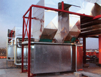

Система воздухоподготовки оснащена фильтрующими элементами на входе и выходе, рекуператорами с парными теплообменными батареями (отдачи и поглощения теплоты), паровым увлажнителем воздуха с генерацией пара посредством погружных электродов. Все блоки системы смонтированы на крыше и имеют производительность 19 700 м3/ч каждый.

Теплостанция корпуса А имеет два газовых котла с низким уровнем выброса NОx мощностью по 530 кВт каждый

Система воздухоподготовки оснащена фильтрующими элементами на притоке и вытяжке, рекуператорами с парными батареями, отопительными и охлаждающими змеевиками, паровым увлажнителем воздуха с генерацией пара посредством погружных электродов

Общая холодильная нагрузка в летний период составляет 580 кВт для корпуса B, 520 кВт для корпуса C и 740 кВт для корпуса D. Каждое здание обслуживается двумя крышными холодильными машинами с воздушным охлаждением мощностью по 290 кВ в корпусах B и C и мощностью 600 кВт каждый в корпусе D. Система распределения имеет один первичный контур и три вторичных.

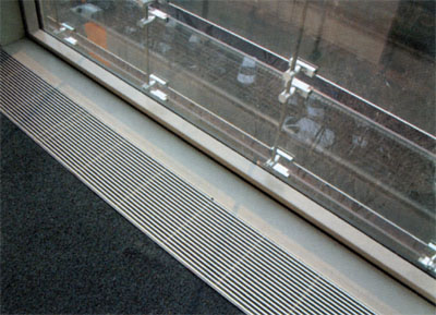

По периметру оконного остекления корпуса А предусмотрены встроенные в пол вентиляторными конвекторами, образующими воздушно-тепловую завесу

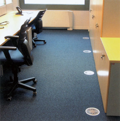

В корпусах B, C и D воздух распределяется посредством круговых напольных диффузоров со спиральным высоко индуктивным выбросом
Кондиционированный воздух подается на перекрытие каждого этажа через воздуховоды из нержа-веющей стали. Другая сеть воздуховодов, параллельных подающим, обеспечивает вытяжку. Вытяжка производится через вытяжные решетки – по две на каждом этаже, – располагающиеся вблизи вытяжной шахты. Для каждого здания предусмотрены по две системы воздухоподготовки. Их конфигурация идентична оборудованию, применяемому в корпусе А.

Напольные фэнкойлы консольного типа установлены по периметру вдоль оконного остекления. В них подается вода, охлажденная до 7 °С.
