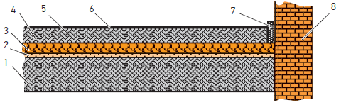

Рисунок 5.
Схема пола на упругом основании: 1 – плита перекрытия; 2 – цементно-песчаная стяжка; 3 – упругий слой; 4 – гидроизоляция по фанере; 5 – железобетонная плита (армированная стяжка); 6 – чистый пол; 7 – разделительный шов с уплотнителем, покрытым сверху нетвердеющей мастикой; 8 – конструкция здания (стена, колонна и т. п.)
Наиболее важной характеристикой «плавающего пола», как и рассмотренных систем с виброизоляторами, является частота собственных колебаний
(3)
где Eд – динамический модуль упругости основания «плавающего пола»;
d – толщина упругого основания в обжатом состоянии;
mп – поверхностная плотность плиты пола.
На частотах f ниже 2f0 такой пол мало снижает или вовсе не снижает колебания перекрытия. Необходимо добиваться того, чтобы собственная частота «плавающего пола», определяемая по формуле (3), была достаточно низкой, т.е. чтобы в области частот, в которой необходимо снижение колебаний перекрытия, выполнялось соотношение 2f0 ≤ f.
Путь к увеличению эффективности «плавающего пола» – уменьшение динамического модуля упругости (посредством подбора соответствующего виброизолирующего материала), увеличение толщины слоя этого материала и массы плиты пола. Разумеется, изменение этих параметров имеет пределы. Максимальный эффект достигается, если найдено их оптимальное соотношение и учтено влияние на частоту f0 массы устанавливаемого оборудования.
Распространенной ошибкой проектировщиков является использование одного варианта (одной конструкции) «плавающего пола» для всех или нескольких технических помещений здания с разным набором оборудования. Акустическая схема (вибрационная система) может быть одна, но конструктивные параметры виброизолирующего пола всегда различаются в зависимости от конкретных исходных данных (условий). Другими словами, плита пола, толщина упругого основания и виброизолирующие материалы такого пола будут разными. Иногда даже при равных условиях или одинаковых динамических модулях упругости требуются разные виброизолирующие материалы.
Еще одна ошибка проектировщиков – использование в полах на технических этажах зданий в качестве упругого основания экструдированного полистирола. Вибрационные характеристики этого материала не отвечают требованиям и практически исключают возможность его применения для виброизоляции. Ошибочность решения о его применении проявляется при введении в эксплуатацию оборудования и сдаче объекта. Выясняется, что вибрационные колебания перекрытий не только не снижены, но и усилились.
Оптимальные показатели с точки зрения обеспечения необходимой или требуемой виброизоляции в «плавающих полах» имеют волокнистые и эластомерные материалы. Плотность пригодных для использования волокнистых материалов, изготавливаемых на основе стекловолокна («Урса», «Изовер») и базальтовых пород («Роквул», «Изотек»), составляет 90–150 кг/м3. По данным института, динамический модуль упругости (Eд) этих материалов при нагрузке 2 КПа находится в пределах от 0,27 до 0,50 МПа, а при нагрузке 5 КПа Eд = 0,30–0,65 МПа. Они характеризуются высокой относительной деформацией или сжатием (ε), зависящим от плотности материала и от нагрузки на него. При первой указанной выше нагрузке ε = 0,4–0,5, а при второй ε = 0,47–0,70. Необходимая (требуемая) толщина виброизолирующего слоя из этих материалов может достигать 150–200 мм (в необжатом состоянии), что может служить некоторым ограничением при их использовании.
Эластомерные материалы – это материалы на основе пенополиэтилена, пенополипропилена, полиуретана. К первым двум относятся, например, хорошо известные отечественные материалы этафом, изолон, вилатерм, термофлекс, а к третьим – импортный эластомер типа Silomer. Динамические модули упругости отечественных эластомеров находятся в пределах от 0,20 до 0,66 МПа при нагрузке 2 КПа и 0,34–0,85 МПа при нагрузке 5 КПа. Относительное сжатие этих материалов существенно ниже, чем у волокнистых, и при указанных нагрузках составляет ε = 0,05–0,15 и ε = 0,1–0,2 соответственно. Полиуретановый эластомер типа Silomer – это группа из девяти материалов с разными динамическими модулями упругости от 0,15 до 10,80 МПа, различающихся по цвету. В их паспортах содержится полный набор вибрационных характеристик (твердость, рабочий диапазон нагрузок, предельная статическая нагрузка, статический и динамический модули сдвига и др.).
Ожидаемый эффект от установки «плавающего пола» достигается только при выполнении определенных условий. Плита пола (рис. 5, поз. 5) должна быть тщательно изолирована от стен, несущей плиты перекрытия и других конструкций здания, а также от различных коробов, включая короба для электрических кабелей. Образование даже небольших жестких мостиков между плитой и строительными конструкциями может существенно ухудшить виброизолирующие качества. Уплотнитель (7) может быть изготовлен как из волокнистого, так и из эластомерного (эластичного) материала. Разделительный шов перед укладкой уплотнителя тщательно зачищается. Поверхность стяжки на перекрытии (2) должна быть ровной и гладкой. Гидроизоляция (4) над виброизолирующим материалом (3) исключает протечку бетона и образование жестких мостиков между ним и плитой пола (5) или армированной стяжкой при ее изготовлении.
В зданиях с жесткими акустическими требованиями (в жилых, офисных с апартаментами, а также в учебных и лечебных зданиях) без устройства полов на упругом основании во всех технических помещениях практически невозможно добиться требуемого снижения структурного шума. На них устанавливается все оборудование СВКВХВО. Еще одной обязательной мерой является виброизоляция указанных труб и воздуховодов в местах их проходов через ограждения, как показано на рис. 6.
