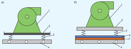

Необходимое снижение структурного шума достигается виброизоляцией – снижением колебаний, передаваемых от источников на строительные конструкции здания посредством разнообразных упругих систем, размещаемых между строительными конструкциями и оборудованием (машинами). Конструкции этих систем зависят от сложности решаемых задач. Поскольку машины и оборудование ИС – источники широкополосной вибрации, виброизоляция рассчитывается и проектируется для широкого диапазона частот. Применяются в основном одно-, двухзвенные (рис. 1), а в некоторых случаях и трехзвенные системы (схемы) виброизоляции.
Рисунок 1. Примеры конструктивных схем виброизоляции оборудования: а) однозвенная виброизоляция (крепление к стальной раме на амортизаторах); б) двухзвенная виброизоляция (крепление к ж/б плите на амортизаторах и полу на упругом основании); 1 – машина; 2 – стальная рама; 3 – амортизаторы; 4 – несущая плита; 5 – железобетонная плита; 6 – плита пола на упругом основании; 7 – упругое основание |
Полный расчет виброизоляции – задача весьма непростая, так как обусловлена сложностью пространственного движения источников вибрации. На практике она упрощается путем использования простой одномерной схемы, в которой учитываются колебания машин (оборудования) и фундаментов только в вертикальном направлении. Расчетные методы, разработанные в такой одномерной постановке задачи, позволяют достаточно точно оценить и запроектировать эффективную виброизоляцию в звуковом диапазоне частот [3, 4]. Они включают выбор и расчет амортизаторов (виброизоляторов) и других элементов, входящих в систему, а также оценку эффективности виброизоляции (ΔV).

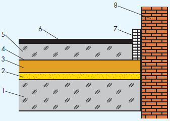

«Плавающий пол»
На любом крупном объекте вентиляционное оборудование устанавливается на технических этажах (в одном или нескольких технических помещениях). Его, как правило, много, и оно различается по габаритам, массе, собственным частотам и другим характеристикам. В таких ситуациях взаимодействие каждого агрегата с перекрытием значительно усложняется, поэтому для эффективной виброизоляции целесообразно использовать, пожалуй, более простой способ – установку пола на упругом основании, так называемого «плавающего пола». За счет него усредняется акустическое взаимодействие множества разнообразных источников вибрации с перекрытием. Схема такого пола, включающая необходимые с точки зрения акустики элементы, представлена на рис. 2.
Рисунок 2. Схема пола на упругом основании: 1 – плита перекрытия; 2 – стяжка; 3 – упругий слой; 4 – гидроизоляция; 5 – железобетонная плита (армированная стяжка); 6 – чистый пол; 7 – разделительный шов с уплотнителем, покрытым сверху нетвердеющей мастикой; 8 – конструкция здания (стена, опора и т. п.). |
В общем случае, виброизоляция, обеспечиваемая «плавающим полом» на частоте f, зависит от импедансов машин (оборудования), на него установленных, несущей плиты перекрытия и плиты этого пола [3]:
(6)

Наиболее важной характеристикой «плавающего пола», как и рассмотренных систем с использованием виброизоляторов, является частота собственных колебаний, определяемая по формуле:
(9)
где Ед – динамический модуль упругости основания «плавающего пола»;
d – толщина упругого основания в обжатом состоянии;
mп – поверхностная плотность плиты пола.
На частотах ниже 2f0 такой пол минимально снижает или не снижает вовсе колебания перекрытия. При проектировании «плавающего пола» следует добиваться того, чтобы его собственная частота, определяемая по формуле (9), была достаточно низкой, иначе, чтобы в области частот, в которой необходимо снижение колебаний перекрытия, выполнялось соотношение 2f0 ≤ f.
Путь к увеличению эффективности «плавающего пола» – уменьшение динамического модуля упругости посредством подбора соответствующего виброизолирующего материала, увеличение толщины слоя этого материала и массы плиты пола. Разумеется, изменения этих параметров имеют пределы. Максимальный эффект достигается, если найдено их оптимальное соотношение. Нельзя не учитывать и влияние на частоту f0 массы устанавливаемой машины (оборудования) на единицу площади плиты пола mм. Чем более массивное оборудование, чем больше mм, тем ниже собственная частота всей виброизолирующей системы.

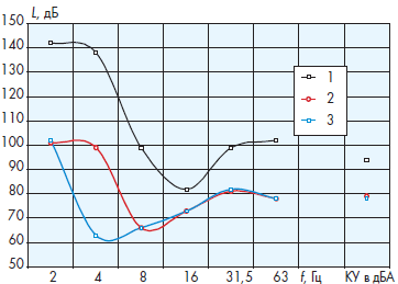

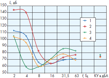

Приведем пример ошибочного решения проектировщиков на одном крупном элитном объекте и последствий этого решения. Речь идет об установке многочисленного оборудования хладоцентра на 10-м техническом этаже площадью более 200 м2. На полу – упругий слой из экструдированного полистирола толщиной 125 мм. Обратите внимание на данные, приведенные на рис. 3 и 4.
Рисунок 3. Уровни вибрации в офисе при работе холодильной машины: 1 – на колонне; 2 – на тумбочке; 3 – на столе; 4 – на полу |
Рисунок 4. Уровни вибрации холодильной машины: 1 – на корпусе; 2 – на раме; 3 – на полу |
На рис. 3 представлены октавные уровни вибрации (виброускорения) и корректированные уровни (КУ), измеренные в офисе на 9-м этаже: на колонне, столе, полу и тумбочке.
Источником повышенной вибрации на рабочем месте в офисе является холодильная машина массой 13 т, установленная в хладоцентре над офисом. Как видно на рис. 3 и 4, характер вибрации пола у источника и на рабочем месте совпадает, а ее уровни у машины несколько ниже.
Как и следовало ожидать, акустические условия в офисе не соответствуют нормативным требованиям, поэтому ошибку необходимо устранять. Нетрудно представить масштаб работ, связанных с заменой одного материала на другой по всей площади пола хладоцентра на этом действующем объекте, и, соответственно, объем дополнительных средств.

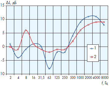

Эффективность этих средств снижения передачи вибрации на перекрытия зависит не только от ее частоты и физико-механических свойств используемых виброизолирующих материалов, но и от нагрузки на них. Иллюстрацией тому могут служить результаты наших лабораторных испытаний виброподвесов типа виброфлекс 1/30 А на базе эластомера Silomer L и прокладок из пенофола (рис. 5 и 6).
Рисунок 5. Эффективность виброизоляторов при разной нагрузке: 1 – 7,5 кг; 2 – 15 кг; 3 – 20 кг; 4 – 30 кг |
Рисунок 6. Эффект установки прокладок из пенофола при нагрузке 500 кг/м2. Толщина: 1 – 10 мм; 2 – 20 мм |
Как видно на рис. 5, эффективность подвесов существенно изменяется с частотой. В звуковом диапазоне при нагрузке 20 кг ее минимальные значения меняются в пределах от 7 до 10 дБ, а максимальные от 15 до 20 дБ. При нагрузке 30 кг наблюдается снижение пределов. Тенденция к их снижению сохраняется при нагрузках 7 и 15 кг.
Виброизоляция прокладок в диапазоне низких частот (до 250 Гц) практически отрицательная (рис. 6), затем, с ростом частоты, она плавно возрастает (без минимумов и максимумов) и достигает 9–12 дБ на частоте 4 000, что значительно ниже, чем у подвесов.
Полученные данные свидетельствуют о необходимости проведения испытаний прежде, чем рекомендовать тот или иной материал для виброизоляции.
