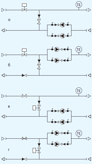

Способы понижения температуры теплоносителя с помощью узла смешивания прямого и обратного теплоносителя
Но, прежде всего, следует учесть, что размещение насосов на перемычках между обратным и прямым трубопроводами возможно лишь в том случае, если не предполагается регулирование чего бы то ни было (то есть количества смешиваемых сред – величины постоянные), и при соблюдении, естественно, требований, оговоренных в пункте 3.7а) «Правил проектирования тепловых пунктов». Это часто не учитывается. Мало того, на одной линии с насосами устанавливается регулирующий клапан, в том числе трехходовой, что вообще недопустимо.
Насос и регулирующий клапан последовательно, один за другим, устанавливать нельзя. Насосы должны всегда работать в одной – расчетной и отлаженной – точке расходной характеристики. Попытка объяснить такое расположение насоса и регулирующего клапана тем, что применяется насос с частотным преобразователем, не является оправданием. Такой узел обязательно выйдет в автоколебательный режим работы, то есть регулирующий клапан будет постоянно открываться и закрываться и никакого поддержания заданных параметров (для теплового пункта это температура теплоносителя) не будет. В таком узле изменяется и расход, и давление, и температура практически независимо друг от друга. В частности, температура и давление не зависят напрямую друг от друга в таком узле. Мало того, инерционность прохождения команды при нанесенном возмущении различна. Синхронности прохождения команд нет и быть не может. Поэтому «раскачка» узла будет обязательно, и еще неизвестно, в каком случае быстрее – с частотным преобразователем насоса или без такового.
Кроме того, двигатель насоса ставится в очень невыгодные для него условия. Двигатель насоса (да и любого другого агрегата) должен быть нагружен не менее чем на 60 % своей номинальной мощности. Любой двигатель, как правило, защищается от перегрузок тепловой защитой, которая должна быть прогрета до определенной температуры, чтобы сработать при перегрузке двигателя за время, меньшее половины минимального времени, за которое двигатель выходит из строя. Тепловая защита это учитывает, если двигатель нагружен в интервале 100–60 %, если двигатель недогружен, то он сгорит раньше, чем отработает тепловая защита. В узле, где последовательно с насосом размещен регулирующий клапан, может сложиться так, что клапан окажется в значительно прикрытом состоянии, то есть двигатель насоса окажется недогруженным, а в это время, например, произойдет обрыв одной из фаз кабеля или у насоса что-нибудь заклинит. Двигатель выйдет из строя.
Узлы смешивания двух сред – прямого и обратного теплоносителя – должны прорабатываться исходя из условия, какой из двух сред по расчету должно быть больше, а какой меньше. На трубопроводе, по которому должно проходить меньше теплоносителя, должен устанавливаться регулирующий клапан, подобранный по расчетному расходу, а на другом, присоединяемом, трубопроводе должен размещаться балансировочный кран, отстроенный на расчетный пропуск подмешиваемого теплоносителя, которого больше. Например, температура прямого теплоносителя +130 °С, обратного +70 °С, а смесь должна иметь температуру +95 °С. Следовательно, потребуется примерно 27 % прямого теплоносителя и 63 % – обратного. Значит, регулирующий клапан должен быть установлен на прямом трубопроводе, а на перемычке – балансировочный кран (рис. 1а, б). Насосы в этих схемах могут размещаться на обратном или прямом трубопроводе в зависимости от расчета технологической части. Если по расчету требуется насосы установить на прямом трубопроводе, то на обратном трубопроводе следует не забыть установить обратный клапан, как это показано на рис. 1б, чтобы предотвратить возможность подсоса насосами обратного теплоносителя от источника теплоснабжения.
