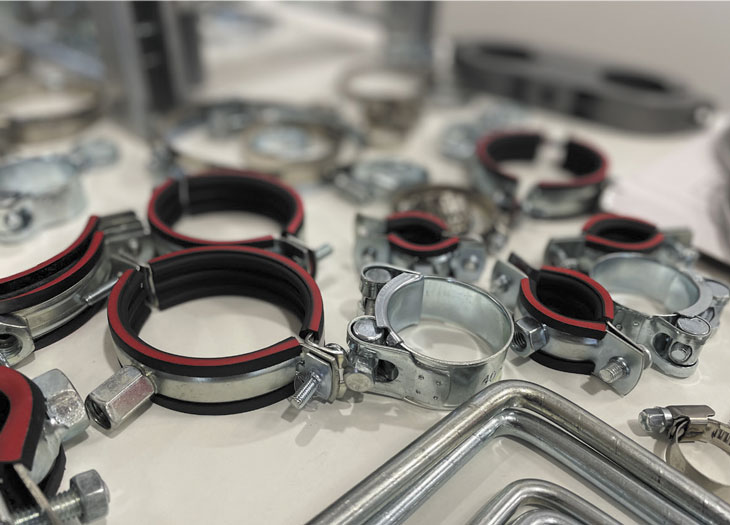

Почему одинаковые хомуты – это… не одинаковые хомуты
Чем же отличается качественный хомут от дешевого? Давайте разберем по пунктам. Начнем с того, что рынок крепежа парадоксален – как мы и говорили выше, внешне одинаковые хомуты могут различаться по цене в три-пять раз, и дело тут не в логотипе, а в самой технологии производства.
Семен Либерман вспоминает, как бывал на заводах европейских брендов, где автоматизированные линии, контроль на каждом шаге, корзина для брака, которая наполняется быстрее, чем конвейер выпускает готовые изделия. Если сварка гайки не проходит по нормативам – хомут сразу в утиль. На заводах, «заточенных» под нижний ценовой сегмент, такой строгости нет – там ориентируются на принцип «вроде нормально выглядит».
Вся разница прячется в мелочах, и именно эти «мелочи» решают судьбу крепежа и инженерной системы при реальной нагрузке. Причем самое обидное, когда «жареный петух клюнул», – это осознание, что отличить хороший хомут от дешевого можно было еще до монтажа. Прямо на складе, буквально за минуту, если знать, куда смотреть.

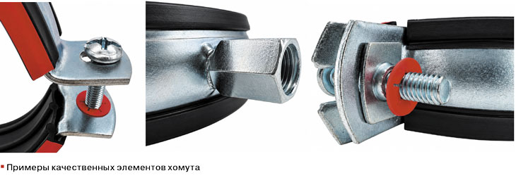

Толщина и ширина металла – первое, что бросается в глаза, если сравнивать «бок о бок». Тонкий и узкий хомут не столько держит, сколько «обнимает»: у него просто физически меньше несущей способности. А вот у нормального крепежа металл солидный, чувствуется запас прочности.
Дальше – ребро жесткости. Даже одно выраженное ребро на загибе сильно меняет поведение хомута при боковой нагрузке. Если поверхность гладкая, как у бюджетного варианта, при экстремальном усилии он складывается подобно карточному домику.
Качество приварки гайки – еще один маркер, который видно без приборов. Шов должен быть ровным, без пор и «соплей», а гайка – сидеть строго по оси. Перекос или рыхлый шов – это первый кандидат на отрыв под нагрузкой.
То же самое касается боковых метизов: в норме болты и гайки – без заусенцев, с четкой резьбой и нормальной затяжкой. Если все болтается или выглядит как «сырой» металл – значит, и сам хомут собран по остаточному принципу.
Не стоит забывать и про резиновый уплотнитель – он тоже сразу выдает уровень изделия. Хороший не крошится, не пахнет дешевой резиной, а его край ровный и аккуратный. Если он уже при распаковке выглядит как старая прокладка, в агрессивной среде точно сдаст первым – и это ударит по герметичности и сроку службы узла.
Псевдохомуты можно сравнить с телефоном из сказки про Хоттабыча: снаружи – копии «один в один», а по сути – совсем разные вещи. В быту, когда труба висит на заборе и воду пускают раз в год, эта разница почти незаметна. А вот в серьезной инженерной системе, где есть давление, вибрация и ответственность за безопасность людей, «похожесть» уже не аргумент.
