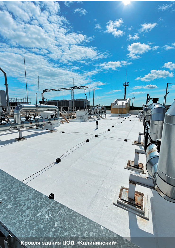

Показательный пример такого подхода – восстановление кровли здания ЦОД «Калининский» в Удомле. Этот дата-центр является высокозащищенным объектом атомной отрасли с большим количеством инженерного оборудования. На кровле площадью 8 000 м² была применена система гидроизоляции Elastomeric Systems, в которой использовались:
• Elastomeric 103 – фиброармированную каучуковую мастику нанесли на поверхность существующей кровли для формирования эластичного гидроизоляционного слоя;
• Elastomeric Фабрик – полиэфирное армирующее полотно использовали для усиления гидроизоляционного покрытия и наиболее нагруженных участков кровли, так как армирование распределяет напряжения в местах деформаций и повышает надежность покрытия;
• Elastomeric 750 – эластичное светоотражающее покрытие белого цвета применили на сложных узлах в комп­лексе с армирующей тканью. После усиления сложных зон Elastomeric 750 распределили по всей площади поверхности кровли, сформировав единый бесшовный гидроизоляционный контур.
Полученная мембрана устойчива к ультрафиолету и хорошо выдерживает механические нагрузки, что важно при наличии на кровле обслуживаемого оборудования. Белая поверхность покрытия отражает значительную часть солнечного излучения и уменьшает нагрев кровли, что актуально для объектов с высокой нагрузкой на системы кондиционирования.
