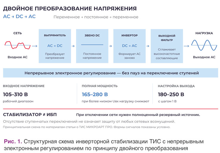

Инверторный стабилизатор выстраивает между сетью и нагрузкой цепочку AC–DC–AC. Выпрямитель преобразует переменное напряжение в постоянное, затем инвертор формирует переменное заново, а выходной фильтр сглаживает высокочастотные составляющие. Вместо выбора отвода трансформатора работает непрерывное электронное регулирование. Поэтому здесь нет пауз на переключение ступеней. Однако отсутствие таких пауз не означает ни бесконечного быстродействия, ни защиты от любых сетевых возмущений.

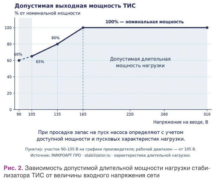

У стабилизаторов ТИС1 «МИКРОАРТ ПРО» заявлен рабочий диапазон 105–310 В, при этом полная номинальная мощность обеспечивается в диапазоне 165–280 В (рис. 1). Разница принципиальна, ведь при снижении входного напряжения для передачи прежней мощности требуется больший ток. Приближенно входная активная мощность равна выходной, деленной на КПД, а ток дополнительно зависит от коэффициента мощности. Слабая линия от повышенного тока крепче не становится, поэтому возможность работы при 105 В нельзя читать как обещание полной мощности на этом пределе.
Выход настраивается от 180 до 250 В с шагом 1 В. Это позволяет согласовать уставку с требованиями оборудования, но произвольно снижать напряжение ради «экономии» нельзя. Ведь результат зависит от характера нагрузки, а двигатель может оказаться в неблагоприятном режиме.
Двойное преобразование также не превращает стабилизатор в ИБП. Конденсаторы промежуточного звена накапливают лишь малую часть энергии, и для работы при глубоком блэкауте системе нужен полноценный резервный источник.

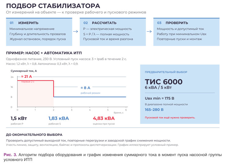

Подбор начинается с измерений на объекте и журнала остановок. Нужны минимальное напряжение, продолжительность провалов, состав нагрузки и последовательность включения оборудования. Сложить паспортные киловатты и добавить «немного на всякий случай» – популярный метод. Его слабое место в том, что пусковой ток о таком запасе обычно не предупреждают.
Для каждого потребителя определяют активную мощность P, полную S и коэффициент мощности λ: S = P/λ. Для двигателя берут электрическую мощность на входе, учитывая КПД, если на шильдике указана механическая. Отдельно проверяют пусковой ток и время разгона. У нагрузки с преобразователем ориентируются на входные характеристики всего устройства.

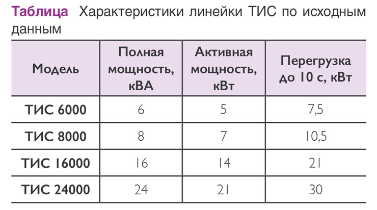

Для первых трех моделей (см. табл.) перегрузочная способность составляет 150 % номинальной активной мощности до 10 секунд. Для ТИС 24000 – около 143 %. Пиковые киловатты также не заменяют проверки допустимого выходного тока.
Рассмотрим однофазное электропитание насоса и автоматики условного ИТП. Пусть насос потребляет 1,2 кВт при λ = 0,8, автоматика – 0,3 кВт при λ = 0,9. Тогда рабочая активная мощность равна 1,5 кВт, а расчетная сумма полных мощностей по худшему сценарию составит около 1,83 кВА. Допустим, измеренный пусковой ток насоса втрое выше рабочего в течение двух секунд. При напряжении 230 В рабочий ток равен 6,52 А, пусковой – 19,6 А. Вместе с автоматикой мы получаем максимально надежную пиковую оценку около 21 А или 4,83 кВА.
По мощности предварительно подходит ТИС 6000. Приведенная в расчете кратность пускового тока является условной, поскольку для окончательного выбора оборудования инженеру в обязательном порядке потребуются точные паспортные данные конкретного насоса и детальная проверка того, насколько успешно стабилизатор справится с частыми повторными перегрузками при циклическом старте оборудования.
Этот выбор справедлив при достаточном входном напряжении. Если обследование выявило минимум 175 В, он укладывается в заявленный диапазон полной мощности 165–280 В (рис. 2).
В условиях экстремального падения входного напряжения инженеру необходимо строго руководствоваться заводским графиком снижения допустимой нагрузки, поскольку для защиты внутренних силовых компонентов от перегрузки по току стабилизатор будет вынужден пропорционально уменьшать свою максимальную выходную мощность. Затем проверяют линию, защиту, температуру и вентиляцию места установки, предусматривают обслуживание и байпас. Возможность подключения оборудования к общедомовой диспетчеризации необходимо заранее проверять на уровне доступных цифровых протоколов связи, поскольку физическое наличие коммуникационного разъема на плате управления еще не гарантирует, что устройства разных производителей легко смогут «договориться» между собой.
