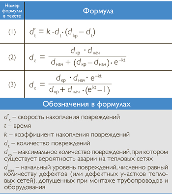

В этом случае модель накопления повреждений в тепловых сетях со временем будет выглядеть следующим образом:
d't = k • dt, (1')
где d't – скорость накопления повреждений;
k – коэффициент накопления повреждений;
dt – количество повреждений.
Решением уравнения (1') является следующее выражение:
dt = dнач • ekt, (2')
где dt, k – то же, что и в уравнении (1');
dнач – начальный уровень повреждений, численно равный количеству дефектов (или дефектных участков тепловых сетей), допущенных при монтаже трубопроводов и оборудования;
t – время.

С учетом принятых допущений модель физического износа тепловых сетей может быть описана уравнением (1) (см. Формулы), решением которого является уравнение (2). После ряда преобразований уравнение (2) можно представить в виде (3).

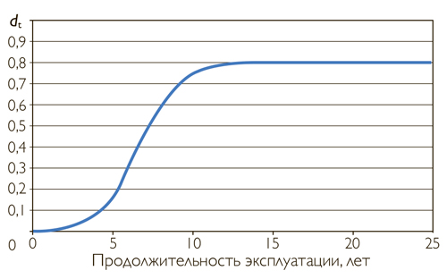

Уравнение (2) называется логистическим, а описываемая им функция – сигмоидой (рис. 1). Из рис. 1 видно, что рассматриваемая модель накопления количества повреждений близка к асимптотически нормальному распределению. Если вероятность отказов в тепловых сетях (ωi) сопоставить с количеством накопленных в них со временем повреждений (dt), то графики функций, представленные на рис. 2 и 1 (см. синие линии), качественно совпадут. В этой связи рассматриваемая в работе модель может представлять практический интерес.
Модель накопления повреждений, описываемая уравнением (4)
Анализ уравнения (2) показывает следующие закономерности:
  • при t = 0 количество повреждений dt = dнач;
  • обратно можно установить, что при dнач = 0 количество повреждений dt = 0, то есть в том случае, если трубопроводы и оборудование тепловых сетей не имеют начальных дефектов и при их монтаже также не было допущено повреждений, накопления повреждений со временем не происходит; это является недостатком представленной модели и объясняет необходимость введения допущений 3 и 4;
  • при малых значениях времени эксплуатации t наблюдается экспоненциальный рост накопления повреждений dt (рис. 1, начальный участок кривой);
  • при длительном времени эксплуатации t слагаемое (dкр – dнач) • e–kt в знаменателе уравнения (2) стремится к нулю, то есть количество повреждений dt приближается к критическому значению dкр, соответствующему аварийному состоянию рассматриваемого участка тепловых сетей, а функция роста повреждений dt = f(t) становится близкой к линейной.

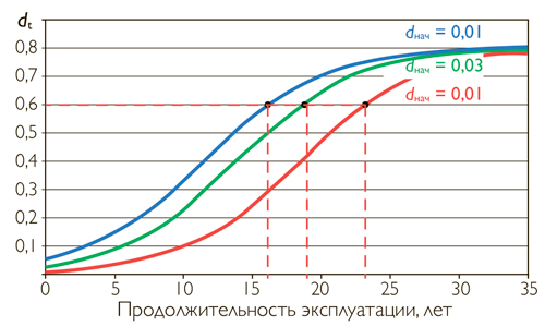

С достаточной степенью достоверности можно считать, что начальный уровень дефектов трубопроводов и оборудования тепловых сетей dнач не превышает 3 %.
Модель накопления повреждений в тепловых сетях в зависимости от начального уровня повреждений
Модель накопления повреждений в тепловых сетях в зависимости от начального уровня повреждений dнач при постоянном значении коэффициента k
На начальном этапе эксплуатации тепловых сетей повреждения могут быть обусловлены дефектами, допущенными при монтаже трубопроводов и оборудования. И чем больше таких дефектов допущено, тем более интенсивный, согласно уравнению (3), будет наблюдаться рост накопления повреждений. Далее к повреждениям, обусловленным дефектами, допущенными при монтаже, будут добавляться повреждения, обусловленные старением, износом и внешними неблагоприятными воздействиями. Со временем незначительные повреждения на локальных участках тепловой сети могут объединяться в группы и становиться более значимыми. На графике накопления дефектов это обстоятельство отражается в виде увеличения угла наклона кривой к оси абсцисс (рис. 1). При достижении критического уровня количества повреждений в сети dкр, характеризующего исчерпание запаса надежности теплопровода, значительно возрастает риск развития аварийной ситуации. При этом развитие аварии является вероятностным событием, так как зависит от множества факторов.

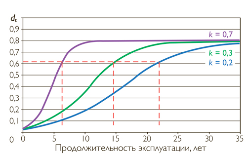

Коэффициент k в рассматриваемой модели характеризует скорость накопления повреждений и зависит от конкретных условий эксплуатации системы без учета влияния маловероятных, критических по величине воздействий, которые во много раз превышают среднестатистические нагрузки на систему (например, обусловленные сейсмическими воздействиями). При неизменном начальном уровне количества повреждений dнач чем выше значение коэффициента k, тем быстрее система достигнет критического значения количества повреждений в системе dкр (рис. 3). Скорость накопления повреждений в тепловой сети зависит от условий эксплуатации теплопроводов (степени агрессивности воды, состояния тепло- и гидроизоляции и прочего). Следовательно, по углу наклона графика можно оценить качество эксплуатации теплопровода
Модель накопления повреждений в тепловых сетях в зависимости от численного значения коэффициента накопления
Рисунок 3.
Модель накопления повреждений в тепловых сетях в зависимости от численного значения коэффициента накопления повреждений k при постоянном значении показателя dнач
