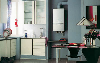

Компактность и возможность вписать настенный котел практически в любой интерьер
– еще один плюс этого класса котлов.

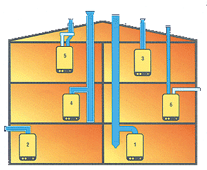

1. Присоединение котла к дымовой трубе (камин) 2. Коаксиальный горизонтальный отвод (турбо) 3. Коаксиальный вертикальный отвод (турбо) 4. Присоединение котла к дымовой трубе с дымовым каналом (турбо) 5. Двухтрубчатый вертикальный отвод (турбо) 6. Двухтрубчатый отвод – подача сжигаемого воздуха через стену (турбо) |

3. Способ удаления отходящих газов:
- с естественной тягой («камин»),
- с принудительной тягой («турбо»).

На способе удаления отходящих газов хочется остановиться особо, потому что именно котлы с принудительным отводом продуктов сгорания имеют массу преимуществ при монтаже и эксплуатации. В этих котлах удаление отходящих газов происходит с помощью вентилятора, встроенного в котел. Такие модели идеальны для помещений без традиционного дымохода, т. к. продукты сгорания в этом случае выводятся через специальный коаксиальный дымоход, для которого достаточно сделать только отверстие в стене. Коаксиальный дымоход еще часто называют «труба в трубе». По внутренней трубе такого дымохода продукты сгорания выводятся на улицу с помощью вентилятора, а по внешней поступает воздух. Кроме того, эти котлы не сжигают кислород в помещении, не требуют дополнительного притока холодного воздуха в здание с улицы для поддержания процесса горения, позволяют снизить капиталовложения при установке, т. к. не нужно изготавливать дорогостоящий традиционный дымоход, вместо которого с успехом используется короткий и недорогой коаксиальный.
